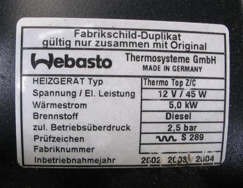

pro informaci přikládám foto štítku Webasta, který je v motorovém prostoru na levém podběhu, zajímalo by mě jaký štítek máte u auta s plnohodnotným nezávislým topením
předem díky za informaci a ještě lépe za fotky :D

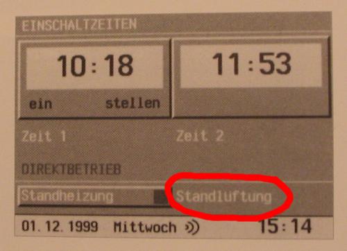

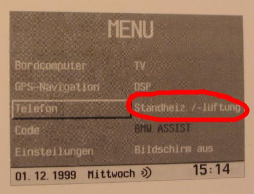

jinak na obrazovce 16:9 jsou časovače vždy, ale při plnohodnotném nezávislém topení má volbu topení/větrání, zatímco bez plnohodnotného topení je zde jen volba větrání
zobrazení na LCD:
při plnohodnotném nezávislém topení je uvedeno "Standheiz./-lüftung" jinak je zde volba pouze "Standlüftung"

Nemáš plnohodnotný přídavný topení, ale jen přitápění, proto je na štítku "Z" tzn. německy Zuheizer = přitápění (např: WEBASTO C/Z ) . Pomáhá to ZA CHODU motoru dosáhnout co nejrychleji porovozní teploty, protože jak víme, motory s přímym vstřikováním nafty kvůli vysoký účinnosti se pomalu ohřívaj....... předělat to jde, chybí tam vodní čerpadlo "Wasserpumpe" a pak se to topení musí napojit na dálkový ovládání. Ta vodní pumpa zajišťuje oběh při vypnutym motoru..... chce to si s tim trochu pohrát ...... mám k tomu i originál servisní manuál, je ale v němčině, tam vidim, kde co je, jak je zapojený, jak jsou zapojený konektory....... jinak koupíš pumpu dost levně např. na http://www.ebay.de, musíš bejt ale registrovanej a umět trochu Deutsch 8)

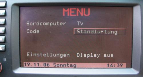

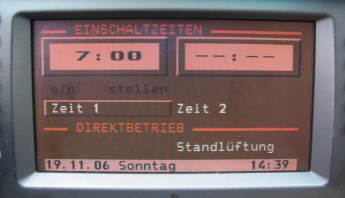

jinak pro úplnost posílám i fotku mého LCD:

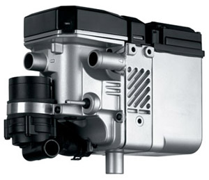

Ja som to mal dnes royobrane a mam Z/C a mam tam tu vodnu pumpu... ale napojil som ju na priamo +12V a nic sa nedeje...otvoril som ju a ide volne tocit...asi tam bude nico yhorete....ale nechapem ked mam podla vas len prihrev a je tam pumpa..... a na MID mam len LUFT .diki

to Nyri: hoď sem fotky vyndaného WEBASTA, třeba k tomu někdo řekne více, pokud fotky nemůžeš dávat,pošli mi je mailem, dám je sem sám.

Takto to vypada. na stitku mam Z/C
