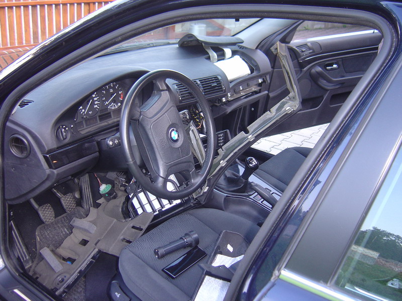

firerescue píše:Vyndáte knoflík na ovládání hlasitosti,pod ním je kovová oska ovládání a kolem ní plastová krytka, v ní je dírka a tam jde vidět torxový šroubek.Tím lehce pootočte do prava,pokud vás pustí měli by jste rádio bez problémů vyndat.Je to oficiální informace z BMW.
kdybych tohle věděl před rokem, ušetřil bych si plno práce viz obr.
hold jsem si na to trochu krkolomě přišel sám :D
e39 radio.jpg (175.81 KiB) Zobrazeno 558 x
