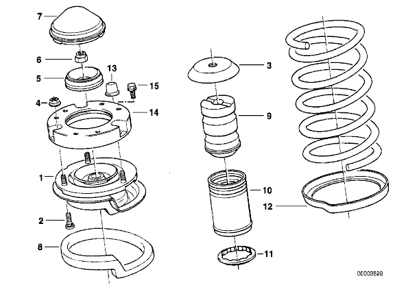

bud vrchni ulozeni tlumicu nebo spatny ulozeni stabilizatoru (ikdyz neni od pohledu spatne), to taky dokaze zvednout naladu :-) zas neni drahy, tusim 2kila origo...

tim uložením stbilizátoru máš namysli ty dvě "válcové gumy"? A horní uložení tlumičů........ jaké číslo dílu by v tom případě bylo na vyměnění?
Díky
