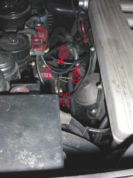

Zdravím. V motoru mám hadici, která nikam nevede a je zakončená šroubem :-) (ne ode mě). tak se chci zeptat, ka mmá být zapojená?
e34, r.v. 11/93, 525TDs
je s bílím pruhem..... a hned vedle je s modrým pruhem a ta je zapojená zpět někam do systému viz obrázek...

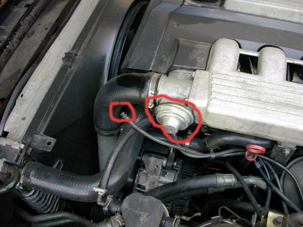

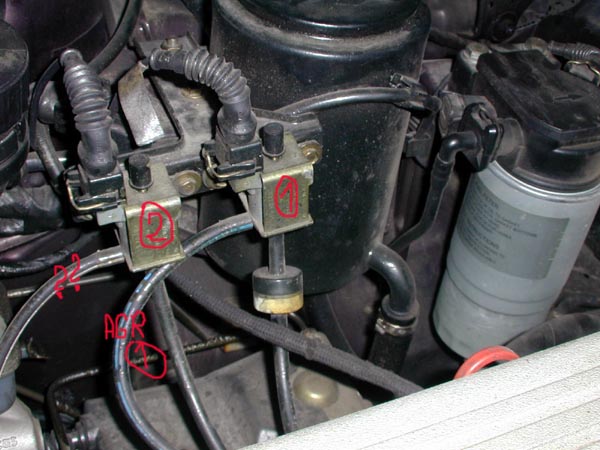

Já bych to tipnul, že máš odpojený AGR ventil a tohle je do něj podtlak. Koukni se, jestli ta druhá hadička, co vede do tebou zakroužkované membrány, jde na malý elmg. ventil a jestli z toho ventilu jde přívodní. Já si myslím, že je to ona.

na tom prvnim obrazku je castecne videt, jak a kam to jde... moje "tajna" hadice jde do toho "neceho" (ventilu) , co tam je videt a je to ten bliz k ridicovy.... A ta hadice s modrým pruhem jde do toho druheho...
je na tom neco spatneho?
a ty pises, ze mam asi odpojeny AGR ventil.. ten am hledat kde :-(
navic, do tech ventilo, kam vedou ty dve hadice, vedou zespoda dalsi hadice a ty jdou nekam k motoru a dal jsem to nerozebiral, kam presne....
navic, kdyz bude odpojeny ten AGR ventil, co to bude delat s autem?

to je to stribrny co mas zakrouzkovany :-)

Jedna hadička vede do toho AGR a ta druhá by měla být zapojena do sání zespodu a měří tlak turba

je to dané. Ta kostka, která má jen jednu hadičku je od měření tlaku a jde tudíž do sání. ta druhá má dvě hadičky tak jedna jde do AGR ventilu a druhá nevím přesně, ale myslím že do hadice od vývěvy do posilovače brzd tam je taková roztrojka

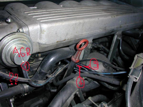

Tak jsem tu zpět se "svojí tajnou" hadicí. zkoumal jsem to, koukal jsem na to a stále to nechápu.
raději jsem to vyfotil a snad i rozumě popíšu. :-)
takže podle obrázků jde z AGR ventilu hedice s modrým pruhem, označená 1, do kostky číslo jedna. a z té jde hadice číslo 4 co hadice mezi posilovačem brzd a něčím. A těď moje "tajná" hadice označená dvěma otazníkama jde do krabice číslo dvě a odtud hadicí číslo tři opět do hadice mezi posilovačem brzd a něčím.
A teď mi někdo řekněte, kam má vést má tajná hadice :-) :-)
Nebo jsem tak blbej?
