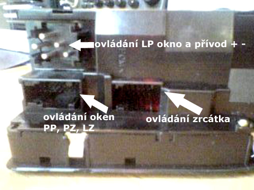

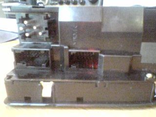

tak jsem si udelal radost pod stromecek, spis moje auto :) Koupil jsem si zrcatka M5 pres ebay a ted resim podstatnej problem :cry: - sklapeni.
Podotykam, ze ta funkce v tech zrcatkach je, sehnal jsem si ten ovladac oken a zrcatek, kterej tu funkci sklapeni ma, ale nejde to :roll:
problem je asi v tom, ze ten ovladac ocekava od "auta" neco ale co?
ten vrchni konektor je obsezen pouze tremi piny, ale dva jsou volne, z cehoz usuzuji, ze u auta, ktery tuhle funkci ma, by ty zbyle dva meli byt obsazene, jelikoz spodni dva konektory jsou jen vystupy do oken a zrcatka
takze ale ted co ty dva neobsazene potrebuji - v manualu je uvedeno, ze sklapeni zrcatek je funkcni pouze do 10 km/h. tak bud do te rychlosti je tam pusteny napajeni, nebo do te rychlosti je ten obvod propojen... (samo, ze o tuto funkci prijdu a patrne sklapeni bude funkcni porad za kazde rychlosti)
Kdyby nahodou se to chtelo nekomu vytahnout a ric mi, jestli je opravdu plne obsazeny ten konektor napajeni, nebo pokud nekdo neco podobneho uz resil, byl bych rad za info a mel u me male bezvyznamne plus 8) :D Diky

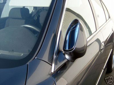

jo jdou sklapet, viz foto :)
a ta hracka vysla na cca 300 euro se vsim vsudy, no origo - jsou to spis repliky, ale se vsim vsudy, vyhrivane tmave skla, konektory primo na pripojeni, zaruka atd...

Kua vzpomel jsem si na to,podival jsem se na to,ale vytisteny obsazeni konektoru jsem nechal v praci :oops: . Co si tak pamatuju,tak v zapojeni toho sklapeni bude asi chybet jeden dratek do grundmodulu,z kazdyho dverniho modulu jeden,pres kterej jde informace od tlacitka na ovladaci oken(modulu levych dveri) k modulu pravych dveri.A mozna nejaky napajeni. Nic jinyho tam myslim navic nebylo... Tak zitra :oops:
Kdyz tak mi posli co presne mas za karu,at ti to muzu zjistit presne...
