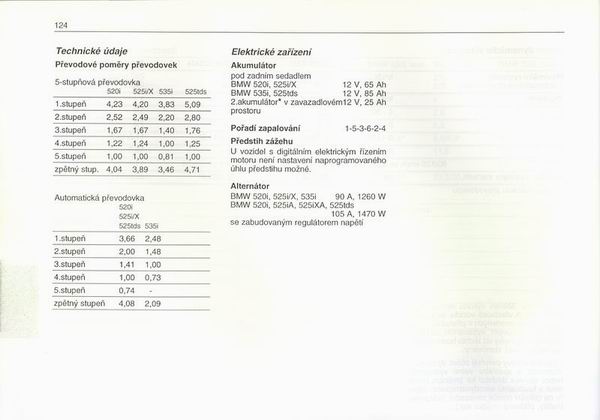

#10 Příspěvek od Mad Max »
Koukni sem...
strana 124x.jpg (27.09 KiB) Zobrazeno 1630 x

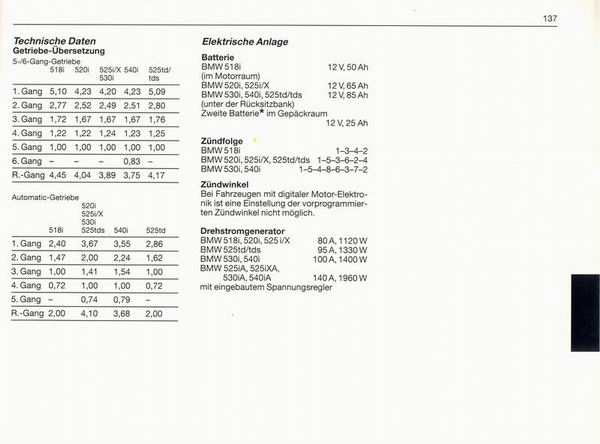

#11 Příspěvek od Mad Max »
...nebo sem,
