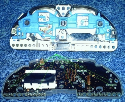

To zave: Když jsi oddělával tu desku s plošnými spoji od plastovýho deklu poprvé, tak jsi musel odvrtávat nýtky nebo né? Koukam, že tam máš šroubky. Já mam tu samou palubku a když jsem chtěl měnit ty kondenzátory, tak mi to odvrtávání odradilo. :?:
Jinak návod nejni špatnej! :wink:
Zave
Příspěvky: 7883
Klubové ID: 90
#49 Příspěvek od Zave »
ja sem to oddelaval vpodstate poprve... kondiky sem nikdy jeste nemenil, sou tam origo a tuto desku sme nikdy oddelanou nemel... :wink:
voko21
Příspěvky: 1035
Bydliště: Old Pillsen
Klubové ID: 151
#50 Příspěvek od voko21 »
Je mi to divný, protože já tam mam ty nýtky. Ta palubka na modrým koberci je moje a nýtky jsem označil zeleně.
A ty tam máš šroubáky!
Zave
Příspěvky: 7883
Klubové ID: 90
#51 Příspěvek od Zave »
tak to nevim... je mozne ze uz to nekdo mel rozdelane... ale ja to nebyl a vsechny soucastky tam sou origo zality v tom epoxidu

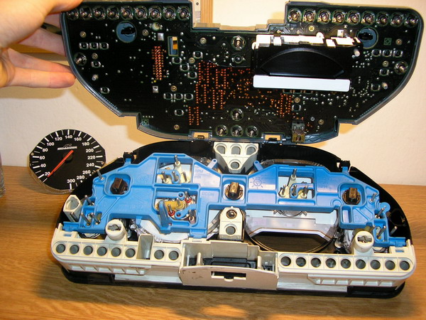

Pivson
Příspěvky: 2587
Klubové ID: 570
#53 Příspěvek od Pivson »
Tak takhle jsem rozebíral ja :lol:
Zave
Příspěvky: 7883
Klubové ID: 90
#54 Příspěvek od Zave »
Pivson píše:Tak takhle jsem rozebíral ja :lol:
ty vogo!! 8O a to oranzove co je venku to je taky tvoje? š120? :lol: pochlub së jeste nejakyma foteckama :wink:

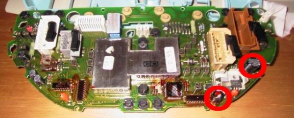

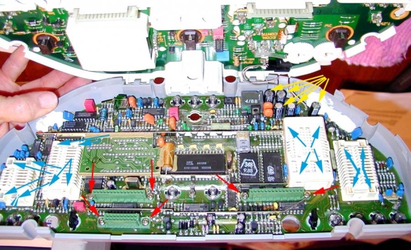

BMWAK píše:čus lidi nevíte někdo který kondíky se mění když nezobrazuje pořádně stav KM????nechci to hledat buh ví kde tak bych přivítal kdyby někdo napsal jejich označení a případně zakroužkoval kde tam jsou....mam E34 rv 91.
Mam tyhle dvě fotky, na každé je jiná palubka a ani jedna jako mam já. :cry: Kondezátory jsou označené. Ty máš rok 91 jako já, tak si myslim, že to máš stejný. Přikláním se k tomu, vyměnit všechny. :wink:
