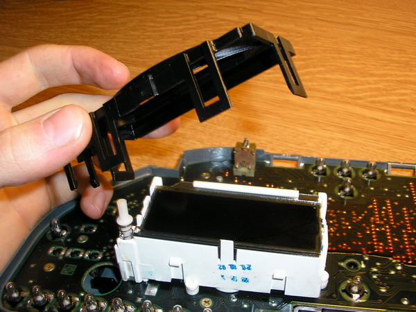

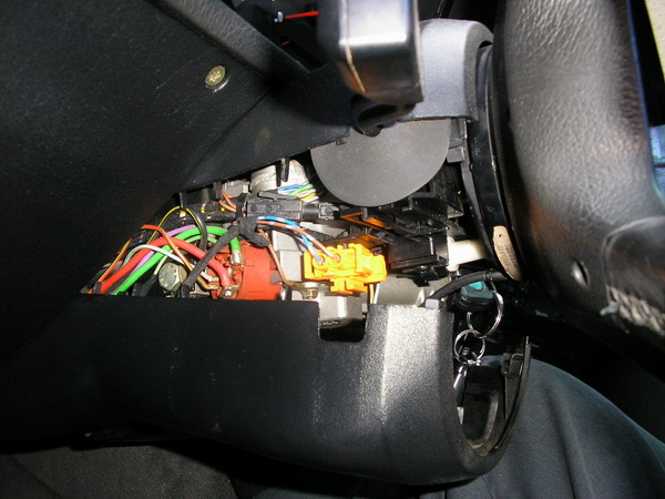

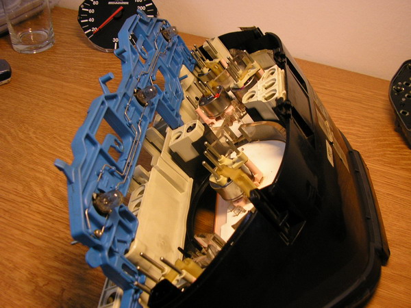

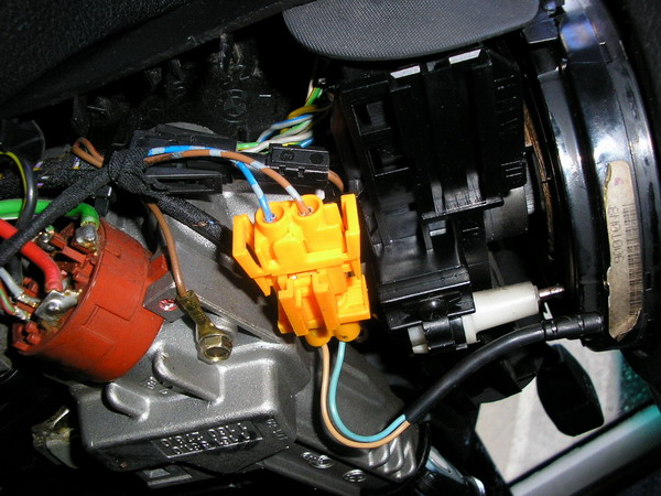

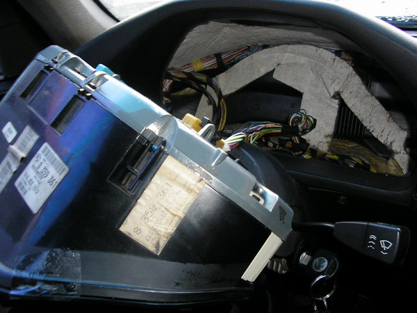

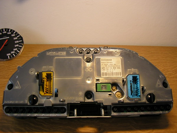

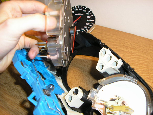

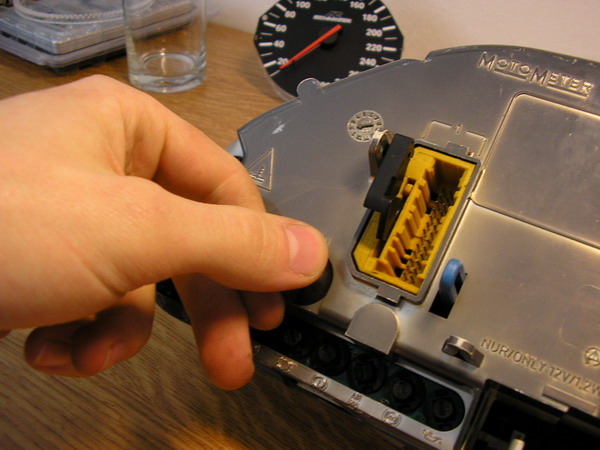

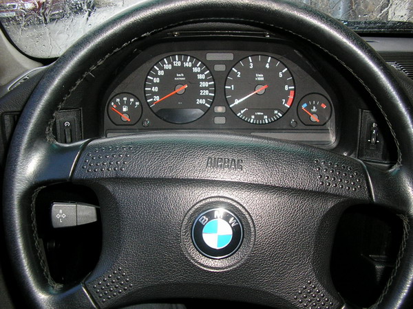

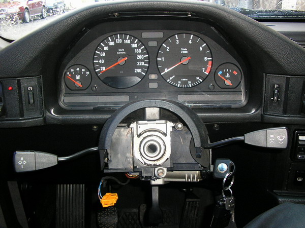

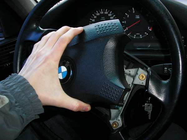

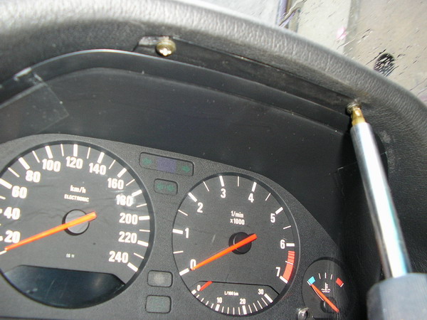

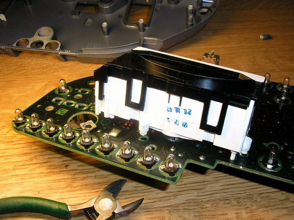

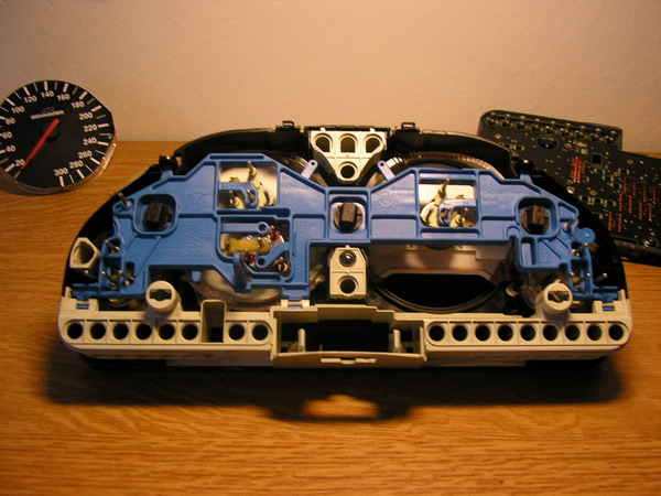

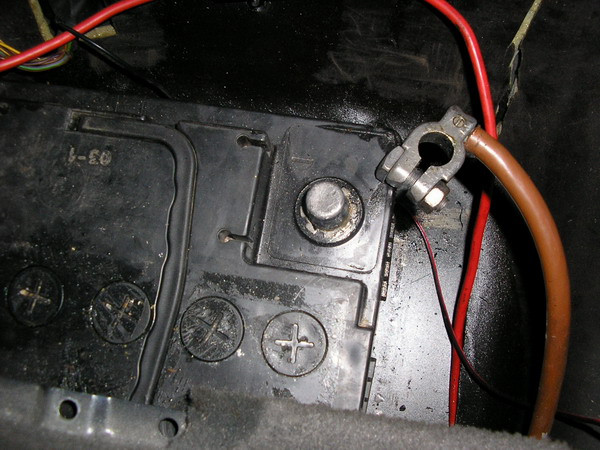

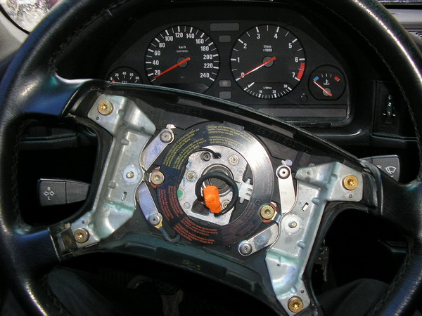

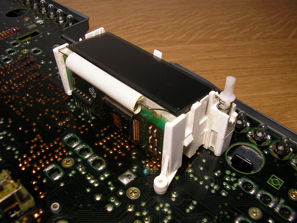

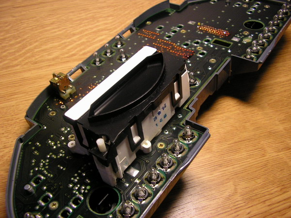

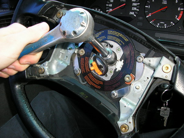

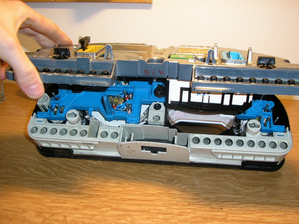

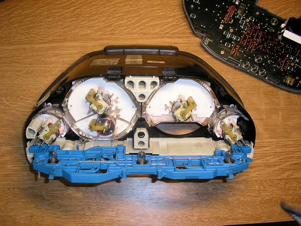

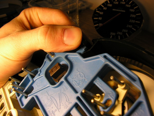

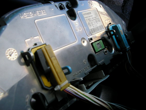

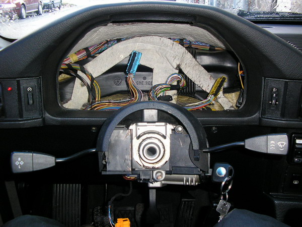

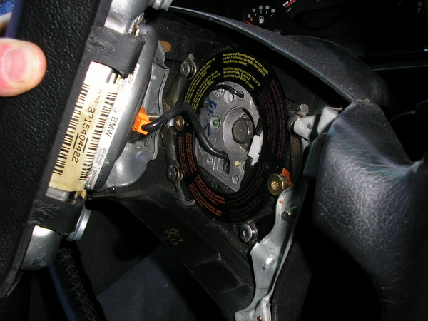

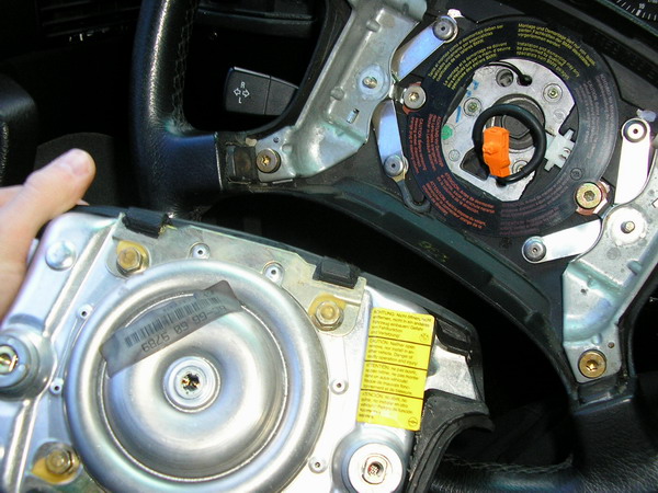

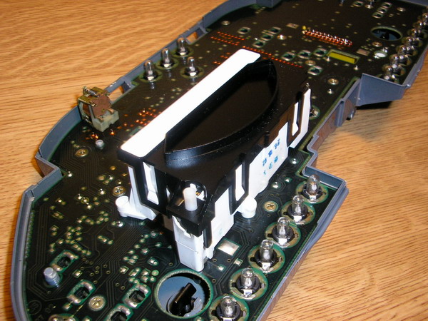

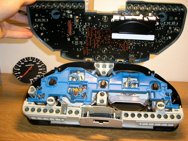

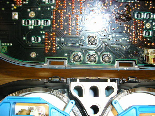

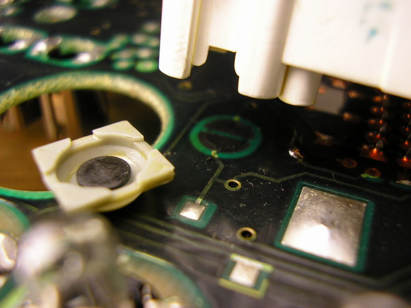

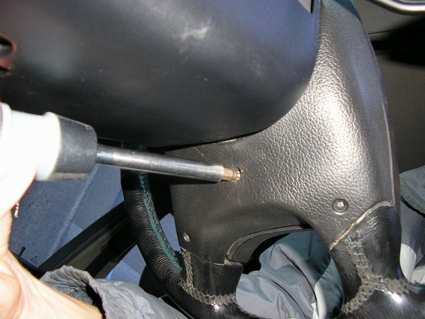

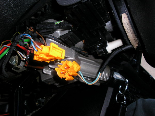

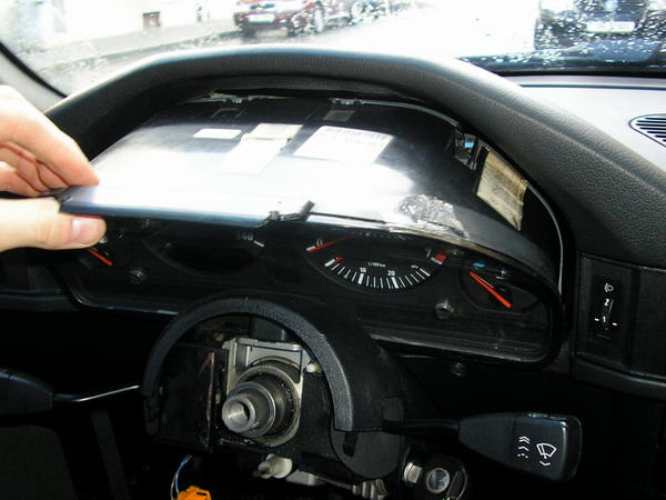

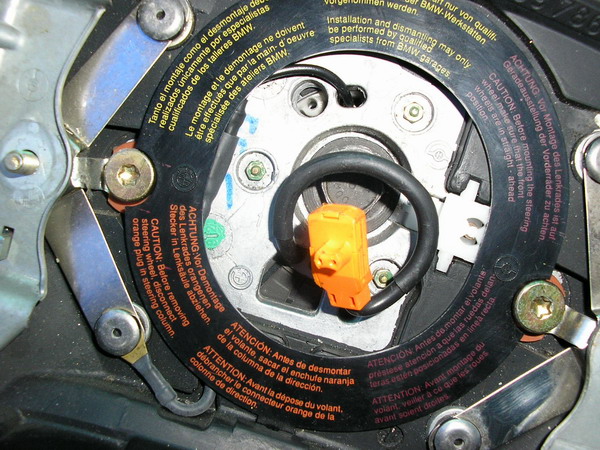

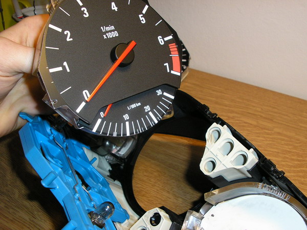

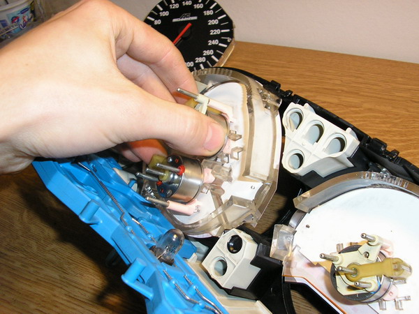

uz sem to tu sliboval dlouho ze vam to nafotim, dokonce nekdo chtel navod i na sundani pytlovyho volantu tak to tu mate... jinak pri teto akci sem opravoval resetovaci tlacitko na denni pocitadlo km. v te fazi jak je vytazeny otackomer, tak takto muzete vytahnout vsechny a jestli se vam libi ty cerveny rucicky tak si muzete koupit lihovou fixu za 5,50kč a udelat je jako ja :wink: jinak pokud chtete k necemu napsat tak dejte vedet.. :wink:
P.S. to sklo pristrojovky mam izolepou prilepene proto ze sem ho minule menil a jeste sem ho nelepil na pevno protoze tam chci davat ty stribrny krouzky okolo budiku, ale kup se tehda nejak nekonal, tak to tak zustalo doted :oops: :D

Zave píše:neboj!! :lol:
Dobra prace, kdyz budu chtit menit tu pcku od smerovek, tak taky musi volant dolu??
Zave
Příspěvky: 7883
Klubové ID: 90
#19 Příspěvek od Zave »
no urcite... ja to teda nedelal ale myslim ze sundas volant a shodis ty packy cele a pak odmontujes jen tu jednu...
darmon
Příspěvky: 3701
Klubové ID: 91
#20 Příspěvek od darmon »
Zave píše:no urcite... ja to teda nedelal ale myslim ze sundas volant a shodis ty packy cele a pak odmontujes jen tu jednu...
estli si dobre pamatuju tak oni jsou na takovym vysuvnym kramu takze jo. Ale neni to zadny trauma !!!!!! proboha lidi nepanikarte, nakej idiot vas tu navockoval ze vam ten pytel muze bouchnout v ruce nebo co ???
