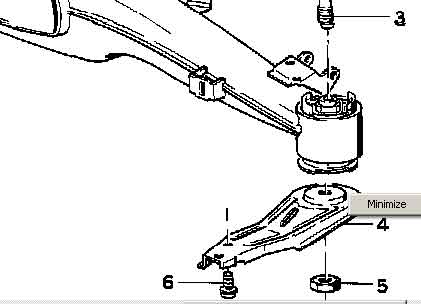

Pokud by to mlátilo i při prudkým přidání plynu za jízdy (rána do podlahy) tak by to mohl být silentblok zadního ramene, nebo jak se to jmenuje. je to před zadním kolem kousek od prahu (obrázek), ale schovaný pod takovou miskou (4). Je většinou protrženej. Pokud pod to rameno dáš hever a začneš zvedat nesmí se to rameno dotknout podlahy.
