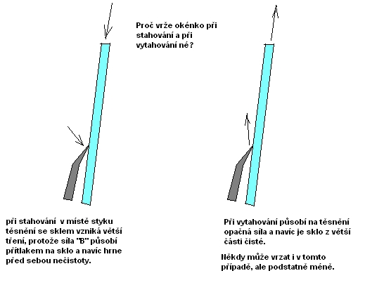

netušíte proč mi okna při otvírání příšerně skřípou?.....bude bordel ve vodících lištách nebo stačí promazat pohon,....při zavírání je klid ale jsou hrozně ztuha....

me to skripalo u spolujezdce. oddelal sem tapec, celej mechanismus prostriknul WDckem a do tech vodicich list sem mazl trochem vazeliny a chodi to krasne... :wink:

divinol píše:netušíte proč mi okna při otvírání příšerně skřípou?.....bude bordel ve vodících lištách nebo stačí promazat pohon,....při zavírání je klid ale jsou hrozně ztuha....
To dělá hrozně lidem a nejen na E34. Já měl teď rozebraný celý dveře, vyčistil jsem lišty a těsnění. Po smontování mi to nevrže, takže to bude špínou. Hlavně když má někdo delší dobu špinavé okénko a stahuje ho dolů, tak ta spodní těsnící lišta se zasere písečkem a pak to vrže. Poznáš to podle toho, že jsou na skle vyryté drobné škrábance ve směru stahování. Je lepší ty lišty vyměnit.
Pohonem to nebude, tam je super vazelína.

Na brave nam to taky vrze, ty listy by se dali nejak ocistit ze jo, a chtelo by to cely promazat.

Rek bych ze kdyz se ty listy sundaji a poradne by se ta sametka co je na te liste ocistila vapkou, tak by se vsechen bordel mel odstranit...
