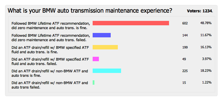

janbrasna
Příspěvky: 544
Bydliště: PRG-NYC-SFO
#27 Příspěvek od janbrasna »
Na Bimmerforu je jedna statistika/anketa k tematu…
http://forums.bimmerforums.com/forum/sh ... fetime-ATF
Statistika
Statistika
