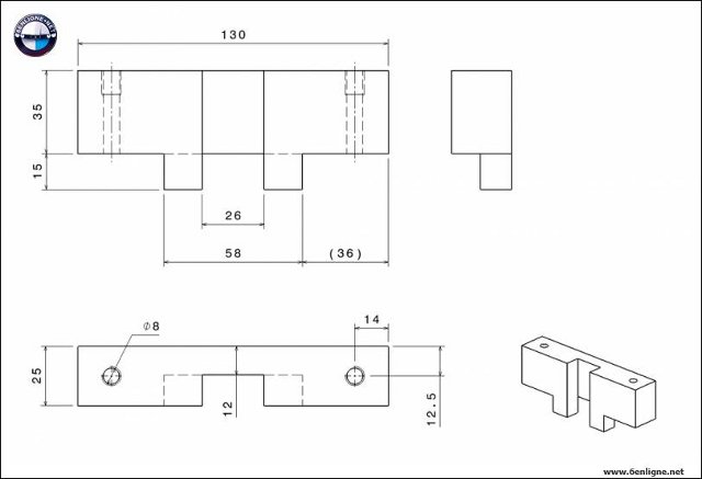

Jediný co jsem našel je stahovák na E36 318tds, ale to je rotačka. Není to můj výkres:

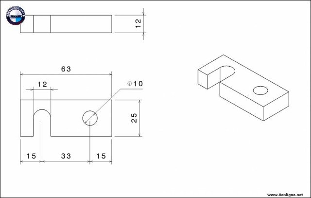

mam podozrenie ze ten aretacny kolik je prilis velky, 8mm sedi, ale druhy rozmer by mal byt 10,8mm.

Nema nekdo výkres na aretaci vacek pro motor M54??

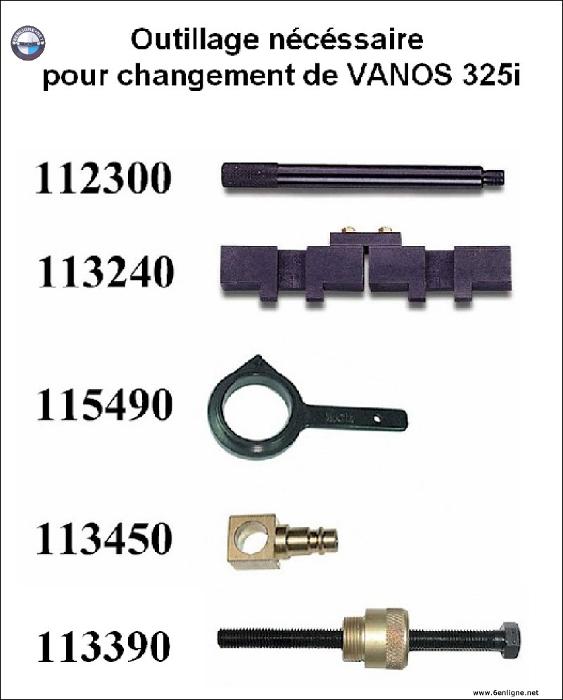

#46 Příspěvek od Paty »
Prosim vás nemáte rozměry přípravku na bmw e36 M50b25
číslo přípravku je 113390 je to na napinák řetězu.

#47 Příspěvek od fubutomas »
Týden nazpět jsem ho měl v ruce :D ale už jsem si ho nestihl udělat :-/

#49 Příspěvek od LiborM »
Paty píše:Prosim vás nemáte rozměry přípravku na bmw e36 M50b25
Obrázek je v příspěvku předemnou.
Ano, tohle je na napínák řetězu

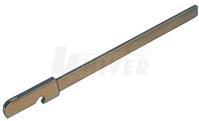

Nemáte někdo rozměry páky pro napínák na M51 ?
Vypadá takhle

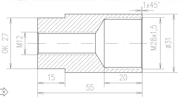

Ještě by mě zajímalo, jestli někdo nemáte přípravek na vylisování/nalisování silentbloků do předních ramen na e39? Vyrobil jsem si stahovák, jenže max. průměr závitu aby prošel otvorem v silentbloku jen 12mm, a zavitová tyč to neudrží, buď ji strhnu, nebo praskne když použiji dvě matky za sebou. Někdo nějaký typ, jak vyměnit silentbloky na autě? Nebo případně, vymění mi je někdo za rozumnou cenu? Nové mám. Díky!
