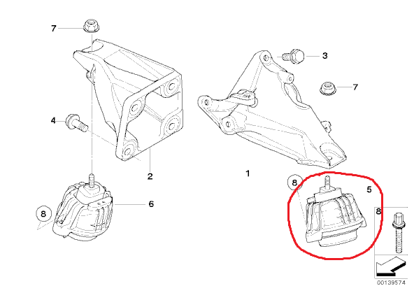

Zdravim, mam dotaz ohledně výměny pryžovýho ložiska (viz. foto) na modelu e90. Kámoš ho má prasklý a chtěl by to udělat sám. Nemáte někdo zkušenosti z výměny, třeba i na jiném modelu, nemusí to bejt e90. Díky, Prochy.

povolit siláč zvrchu , ze spodu z nápravnice , přizvednout motor bud heverem ze spodu a nebo zirafou ci kockou z vrchu ... nevim jak u E90 jestli tam bude zapotřebi neco povolit aby se motor dal dostatečně prizvednout , siláč vyměnit a pak na něj zpustit motor a zase dotahnout ;)

Dělal jsem na starším modelu e36 328i a není to tak hrozné, ale u některých motorizací je tam mizernej přístup jak na povolení tak na vytažení, takže možná bude potřeba si "udělat místo". Jinak motor nezvedat vprostřed, ale na straně kde se mění silentblok. Chvíli jde nahoru celé auto ale pak se motor začne kulit na bok. Bacha ať si při zvedání nepoláme nějaké plasty když se bude motor zvedat samostatně.
