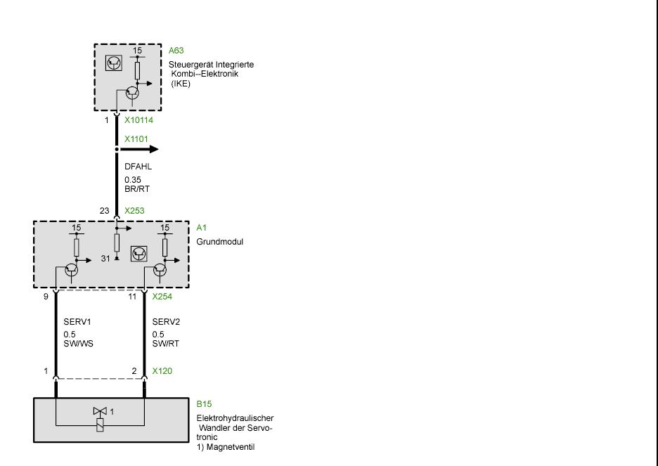

V podstatě jsi si odpověděl sám. Podívej se na to schéma v příloze (dole), tam najdeš ten elektromagnetický ventil B15. Odpoj konektor a proměř dráty do Grundmodulu A1 a ventil samotný, t.j. Pin(1) proti kostře a Pin(2) proti kostře. Podle mne bude některý drát uhnilý, protože to je dost v exponovaném místě a sůl (nebo i kuny) žerou jako divé.
Ventil funguje tak, že při stání a pomalé jízdě dává servo plný výkon do posilovače. To zlepšuje manévrovatelnost vozidla při otáčení, ale při větší rychlosti by rychlé změny byly na úkor stability a při velmi vysoké rychlosti je to dokonce nežádoucí. Takže se vzrůstající rychlostí posilovací efekt klesá až zcela zanikne.
Tobě to funguje jen napůl, zpátky se to už nevrátí. Takže buď je jeden drát špatný (uhnil), nebo se ventil zasekává, nevrací se.

Jenže k tomuto vytuhnutí serva dochází ještě ve dvou případech :
- když je nízké napětí v palubní síti
- když zareaguje ABS, když signalizuje chybu ABS
Není to chyba, ale vlastnost. V obou případech dává vozidlo řidiči najevo, že něco není zcela v pořádku.
Takže :
- žádná z kontrolek ABS+ASC Ti nesvítí? Pokud ano, začni tady
- zjisti si napětí, které je v palubní síti za jízdy, přepni si zobrazení pod ukazatelem km, viz bod 9 http://vs31.sweb.cz//Test_palubniho_pristroje_CZ.doc
- vymontuj ten ventil a prověř, jak výše uvedeno
