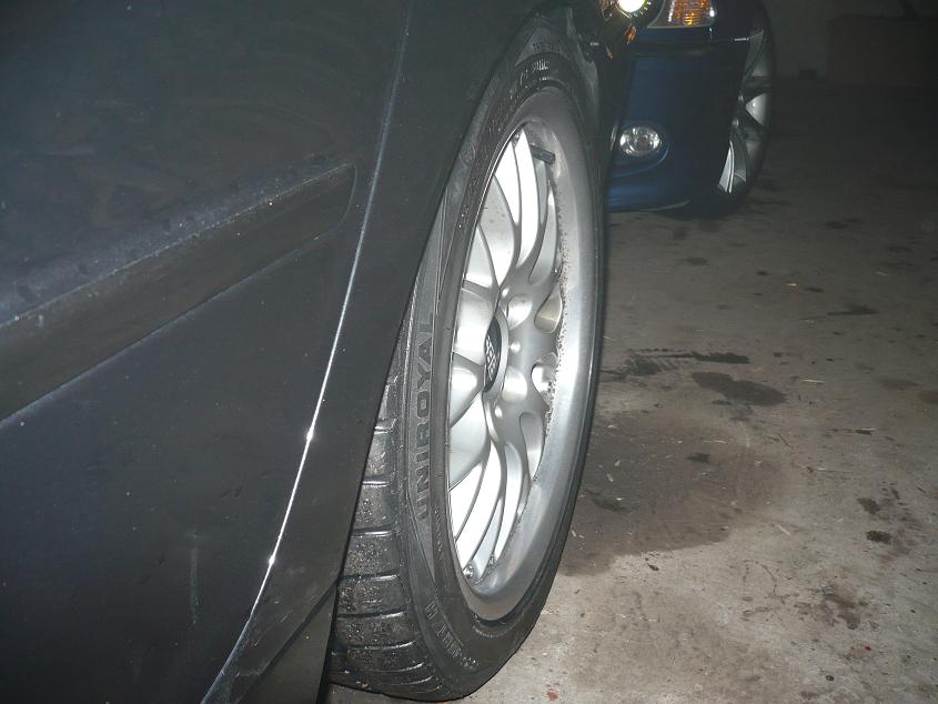

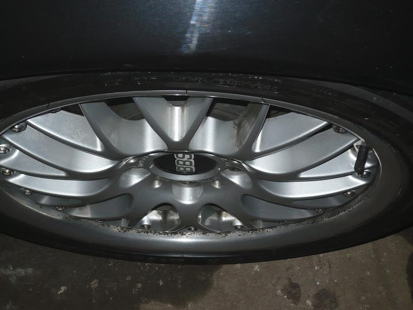

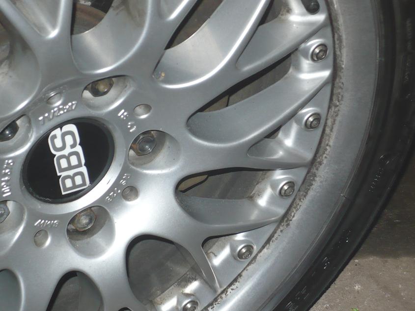

Jezdím Touringem občas v těchto sračkách a na BBSach které mají leštěný límec, nejsem schopný udržet je pěkné, jsem z toho bez nálady. Včera jsem je leštil tři hodiny Silichromem a Tempem, sračky od Sonaxu nefungují vůbec :roll:

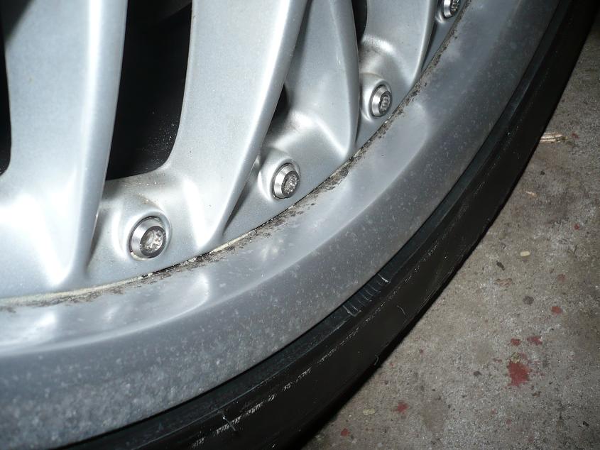

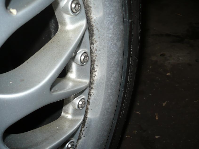

Nejenže zmatněly strašně, ale mezi límcem a kolem, nejsem schopný se zbavit nečistot.. Co s tím? Že s těma kolama mám vyjíždět jen za hezkého počasí v 30 stupních Celsia, mi nepomůžou..
Existuje na to nějaká sračka, nebo je musím nechat leštit znova? To snad ne..

nooo todle uz bude na pastu :) prelestit by to uz sneslo ;) lestenej limec bud zalakovat a nebo proste udrzovat , nenechat tam brzdovej prach , a obcas jen dolestit :) parada neni zadarmo :)

lak není ideální může to popraskat, já raději před každou sezónou rozebírám a přelešťuji, není to tak hrozný jako první leštění, takže pohoda

silichrom nee :( Ten ti ten limec zmatni... Na hlinik je primo lestici pasta, (ja ji kupoval Hornbachu). Je to takova velka zelena jakoby voskovka. Silichrom tempo atd ti z toho lesk neudelaji. Jak mi to zmatnelo tak jsem to trochu prejel tou pastou a pohoda. U toho laku bych se nebal ze popraska, ale ze to nebude uz mit ten lesk a casem to tak zajde(leda ze by si koupil origo bezbarvy lak na limce od BBS). Ten olej jsem nezkousel, ale mohlo by to udelat ochrany film ktery chvilku bude chytat ten bordel. (v zime ale nevim nevim)

Jelikož mám Sonax v oblibě, tak jsem koupil ještě jednu chrompastu (trošku jinou), zamakal a je to tak lesklé jak to bylo. Ještě musím nějak vyčistit to místo mezi límcem a diskem, ještě jednou poleštit a bude to nejspíš OK. Zatím to tak večer na venkovní straně, večer pod světlem vypadalo. Prokouklo to zase neskutečně. Pak hodím fotku, jak jsem dopadl. Mezi ostatníma v Halfords jsem našel i sračky za 300,-Kč a ten Sonax stál jen 99,-Kč a výsledek fakt OK..Díky
