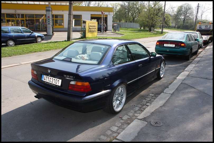

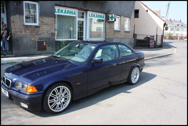

hledal jsem, ale bohužel nenašel, skalní jistě ví, půjdou M3 E46 kola na E36? Případně prosím o foto na autě, díky.

u origo bych predek rekl ze ano ale zadek tipuju ze ne :-( kvuli ET . Pokud uvazujes o replice tak si kup nejaky 8J R18 ET35 a pujdou stopro

Origo podle mě nepůjdou, problém bude u zadních, jak psal Tehu, jinak nesnížený to na E36 vypadá hrozně...

vsechno co jde na e46 jde i na e36, mozna to ale bude chtit vytahnout lemy
ale mluvis o originalech nebo replikach, to co je na tech fotkach se mi nezda moc origo, protoze vypadaj na 17tky a ty se v 17 nedelaly, jen 18 a 19, repliky si muzes vybrat velikosti a sirku skoro jakou chces, takze ti to na e36 pasne tak jako tak
a jeste ta kola na e36 nevypadaj vubec hezky

podvozek mám snížený, pružiny ac schnitzer, tlumiče od Koni, kola 17" ac schnitzer. Napadlo mě udělat změnu, vyměnit kola a dát o řád větší. Vím, vše je na úkor komfortu.

jj mám na mysli origo.

čus, origo alu 18 snižené 35mm, tlumiče bilstein b8, zadni lemy trochu vytáhle,pneu 215/40/18,245/35/18 jizda v pohodě :wink:

origo kola z e46 M3 na e36 - dopředu podložka, vzadu vytáhnout lemy. 8)
