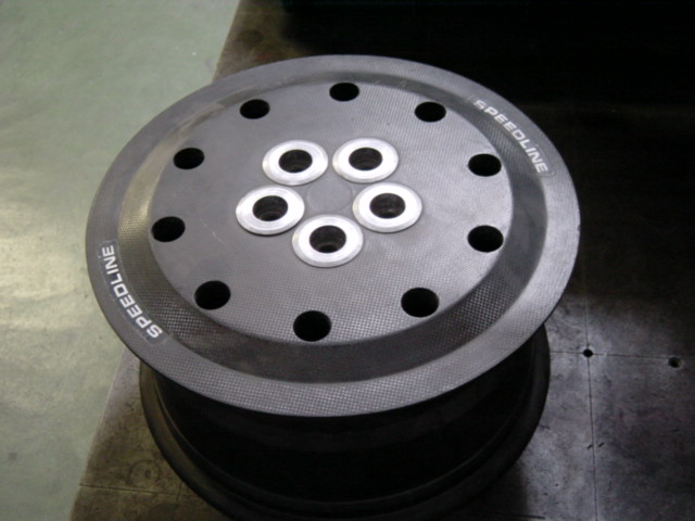

jak jsi vydedukoval, ze kompozitová kola jsou kovaná? rozdělil jsem je podle zpracování a podle materiálu, nic víc :-) navíc Elektron je dead slitina od pádu komančů... kompozit kolo třeba tady (mimochodem taky asi tak 20let stará záležitost :-) ):

Hanz píše:jak jsi vydedukoval, ze kompozitová kola jsou kovaná? rozdělil jsem je podle zpracování a podle materiálu, nic víc :-) navíc Elektron je dead slitina od pádu komančů... kompozit kolo třeba tady (mimochodem taky asi tak 20let stará záležitost :-) ):
Tak z jakýho materiálu je teda kovaný kolo ? Co se asi tak dá kováním tak moc zlepšit, že to za to stojí a je to navíc co nejlehčí ?

kovana kola sou tlakove formovana coz znamena ze je tam vic materialu na urcitou plochu.takze vetsi tvrdost-pevnost.vyroba je pochopitelne drazsi.tusim ze sou to spec.slitiny hliniku apod
