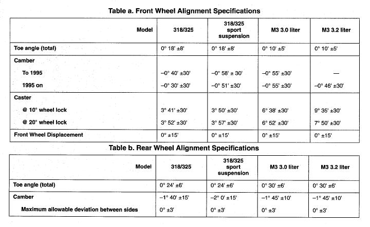

sbihavost se snad uvadi taky ve stupnich ne?? Jinak ty hodnoty sou v knize jak na to nebo v Bentley's service manual. Pro E36 je to takto:
(camber je odklon, toe angle je sbíhavost)
