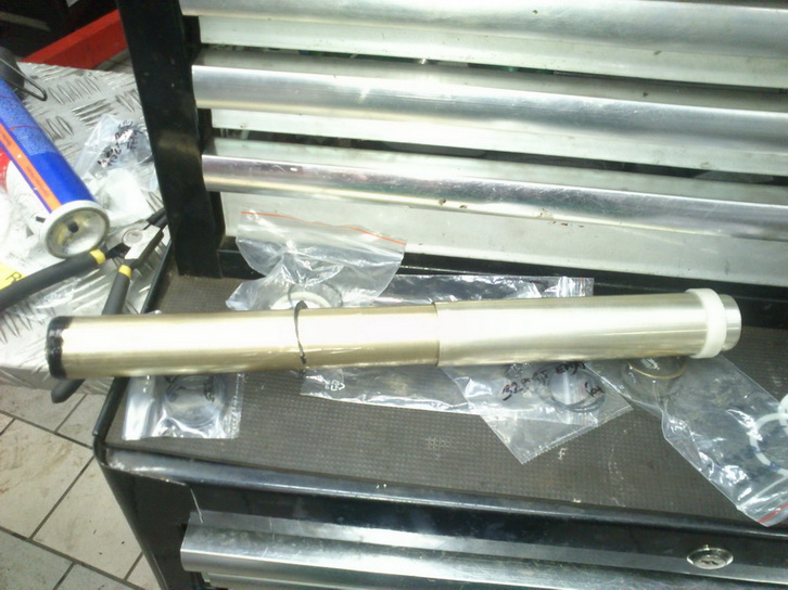

zapomněl jsem napsat, jak dopadla oprava... jak jsem slíbil, vyčísluji zde náklady:
1. hliníková trubka vč. poštovného stála 279,- Kč
2. soustružník v práci chtěl za obrobení této trubky dle mé výkresové dokumentace pytel granulí pro králíky - tedy 240,- Kč
3. trubky mi naeloxovali v práci na dílně zadarmo (aby neoxidovala)
3. těsnění mezi trubky - 34,- Kč
4. silon na vložku (mezi blok a trubku) jsem měl zadarmo - vzal jsem z práce zbytek co se tam válel
5. ségrovka na zajištění 4,- Kč
6. o-kroužky na benzínové vstřikovače 145,- Kč
7. veškeré demontované těsnění nakoupené nové (těsnění pod sání, gumová vložka, o-kroužky,...) v BMW (ca 2040,- Kč - nevím kde mám fakturu)
8. jelikož jsem nechtěl experimentovat s tím nejdůležitějším těsněním (tvar a rozměry), koupil jsem jej z eBay z USA ... 1200,- vč. DPH a CLA - http://www.ebay.de/itm/370776946882 - dnes už jej mám změřené a řešil bych to zakázkovou výrobou v ČR nebo výrobou formy)
Celkem tedy: 3942,- Kč (+1000 Kč jsem dal kamarádovi za využití jeho servisu a pomoci)
Demontáž a montáž trvala ca 10 hodin.
Kdybych přičetl pro člověka bez možností obrobení trubky a eloxaci, tak to bude +max. 600,-
moc jsem nefotil, ale něco málo z této operace:

Dvori, vyřešil si to skvěle. Palec hore. Asi před rokem jsem tu řešil něco podobného, podobné byly i reakce. Všichní tu jen kecac, ale málo kdo něco sám udělá. Jaraxe si vytihl též dobře, jakožto samozvaného boha, jehož pozadí jeho přisluhovači atakováno jest
No ta trubka je sice stejně drahá, ale navíc přinese to, že až to bude přetěsňovat zase, tak tě to vyjde jen na cenu těsnní a ne na 30k.... Navíc teď už se dá koupit podstatně levněji, nebo vyrobit viz kolega nade mnou.Snejk píše:to funguje ale je to ojebavka... cena opravy temahle trubkama je plus minus stejna a nevyresis nic navic.. jen trubku... kdyz to delas poctive mas komplet udelane vsechny problemy ktere jsou na tom motoru bezne a stejne nastanou... proc ten motor resit 50x kdyz se da vyresit jednou a naporad...
