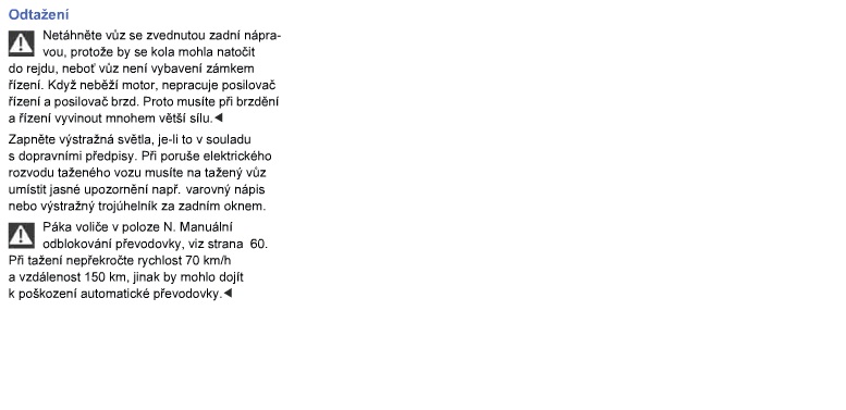

někde jsem četl že automat můžeš tahat mam pocit max 150km na N a max 70km/h.... Bavili se tady před časem a řešili to a dokonce někde v příručce automatu je to napsané ...
Nevim jak u e65 ale u e39 a e34 to tak bylo.

U tahani je rychlostni omezeni, ale opravdu si nepamatuji kolik. Tech 100km/h mi uz prijde docela dost. Mam pocit, ze tam bylo neco jako 60 nebo 80, ale spis bych rekl, ze mene.

Tak jsem vám to sehnal origo z příručky BMW E65 :-)
Odtažení E60 E65 automat.jpg (54.81 KiB) Zobrazeno 742 x

skoro jsem se trefil :)
