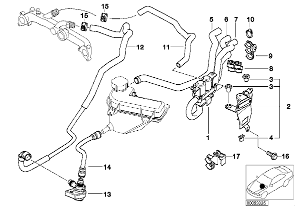

no , tak auto mam doma, mam 95litr. nadrz musim zdvihnut veko kufra no uz mam plan ako to uplne minimalizovet. aleee .!! hotove na 90 % urobil chalan chybu. mam pocit ze mi nespravne hadice do reduktoru-splynovača napojil. , ako vam idu hadice do reduktoru " splynovača " ja mam jednu na expanske smer do kabiny prepojenu na splynovač , no a druhu mam pred ventilom kurenia. , akonahle vypnem kurenie auto nejde na lpg. help my , nejake rady ci foto.

4 rxe
nedělali ti to náhodou v lpgservisu v Brně?
Mě to tam dokonce daly za ventil na pravé topení :-(
Pokud si vzpomenu tak ti to nafotím, ale myslím, že to mám nakonec napojené na hadici která vede někde ze zadu motoru do pomocné elektrické pumpy (na obrázku č. 12), ale raději se ještě podívám.
rxe
Příspěvky: 137
Registrován: čtv 02.09.2010 00:00
#57 Příspěvek od rxe »
ne nedelali, no a presne som to mal tak napojene ale dnes som si to prehodil . ako to ma byt. ale dik za odozvu. :D
