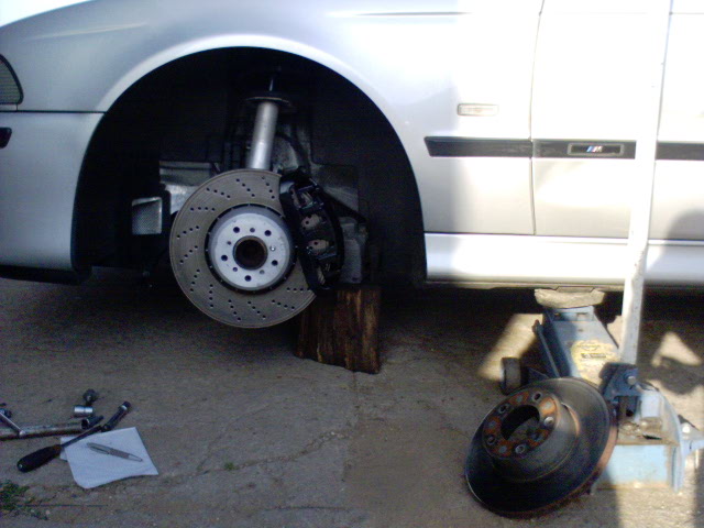

No zjistil jsem to, ze zadni brzdice nepotrebuji zadne velke upravy aby se napasovali na auto, kotouc sedi bezproblemove na pakny, stredovka, diry i uchyty pro kotouce jsou stejne.
Na predek uz je to horsi. Drzaky nesedi, nedaji se ani nijak jednoduse upravit, aby se daly pouzit.
Ten nemec z druheho odkazu si nechaval drzaky vyrabet nove, sehnal jsem si na nej maila, psal mu a pry neni problem mi je nechat vyrobit, ale vzhledem k pracnosti stoji 2 kusy tech drzaku 900EUR 8O
Takze jsem to zacal resit trochu jinak, uz je to ve vyrobe a snad to do 14ti dnu bude, abych mohl poreferovat jak to slo.

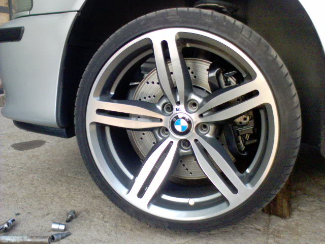

tady jsem je dával na 530d :D je to asi 2roky, takže si to moc nepamatuju, ale předek nešel( musel by se udělat adapter) a zadek byl v pohodě, jen snad ten plech za kotoučem tam vadil.

A jak si nakonec vyresil adapter?
Ja uz je tam mam taky, ale bylo to celkem laborovani :)

Mam to na denni jezdeni, tak jsem moc neresil, jestli to bude brzdit jako zavodak.. :)
Vzhledem k vetsi plose pistku naopak musim vice slapat na pedal, jelikoz jsem jeste neresil hlavni brzdovy valec do cehoz se mi v tyhle zime ani nechce, ale brzdy maji seriove desticky, takze je to znat, hlavne i z vyssich rychlosti, ale s touhle "serii" se neda cekat, ze si rozbiju hlavu o celni okno :)
Jeste jsem nezkousel zadne nouzove brzdeni z vysoke rychlosti, ale v beznych rychlostech do 160ti naprosto dostacujici :)
Myslim, ze pokud by to nekomu nedostacovalo, stacilo by poridit desticky s tvrdsi smesi, asi zalezi kdo to na co chce. Kdyby to melo jit na nejaky sport, byly by lepsi vice pistkove systemy, na to domaci zvykani to ale staci..
