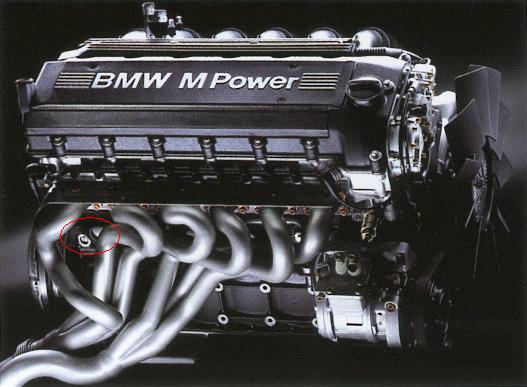

tak jsem zjistil čím to je - teče mi olej.nejprve jsme mysleli že teče gufero na klice protože spoj mezi motorem a převodovkou byl trochu mokry. gufero jsme už vymenili ale problem stale přetrval.až při řádném ohledání zespodu jsem si všiml že na bloku motoru na straně svodu je jakoby v bloku otvor který je zaslepený takovým jakoby víčkem. kolem toho mi asi za studena trochu oleje vyteče na blok a stika topravě až dolu na přechod motor-převodovka a jak se motor zahřeje tak to smrdí.potřebuju teda poradit jestli někdo nevíte co to tam je za "víčko" nebo záslepka nebo co a co s tim mám dělat. samozřejmě že tam je uplně skvělý přístup tak nevim jestli s tím vůbec co zmůžu. dík za rady...

tak jsem našel fotku na ktere je videt kde je muj problem.je tam jakoby sroub ktery teda nevim kcemu je a hned vedle pod svodem je videt kousek toho "vicka". Dal jsme to do cerveneho krouzku. nevíte nekdo k cemu to tam je ten sroub?vypada to jako vypustni ventil.ale co se jím vypouští???poradte nekdo prosím...
