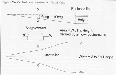

když jsem si myslel, že 318iS e36 je malá M3jka, udělal jsem do kapoty tzv. Naca průduch, na váhu dal trubku se sport filtrem, udělal odstínění z alu plechu, utěsnil mirelonem, výfuk střed s 325i a konec z 328i se stále otevřenou klapkou... ve finále to celkem jelo, když to člověk točil do bezvědomí, na dálnici z kopce se to opřelo o omezovač při 235km/h dle tacho (ten kopec je dost prudkej) :-)))

neni to jen o sani tepleho vzduchu, ale i o objemu saciho traktu az po jeho usti (ale vetsi vliv ma objem komory mezi sacim ventilem a skrtici klapkou)... s teplotou je to tak, ze cim vys na silnici je usti, tim vic molekul kysliku dostanes do valce, Bmw to ma uz standardne spravne (za svetlem), takze pak uz jen vyuzit toho efektu Naca otvoru v tlakovem miste kapoty (nekde jsem videl srovnani sani 20cm nad vozovkou v. 60cm v kapote a rozdil byl necelych 10%) nebo udelat nejakej hnusnej scoop (tam muze byt az negativni efekt, kdyz se prezene velikost) :-)
