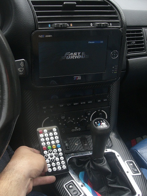

Nasiel som foto mojho interieru ked som ho prerabal je tam pekne videt kolko tam je placu! resp kolko tam neni placu. Posli mi SZ s emailom a poslem ti foto, ked chces poslem ti foto aj hotoveho interieru zo zastavbou LCD.

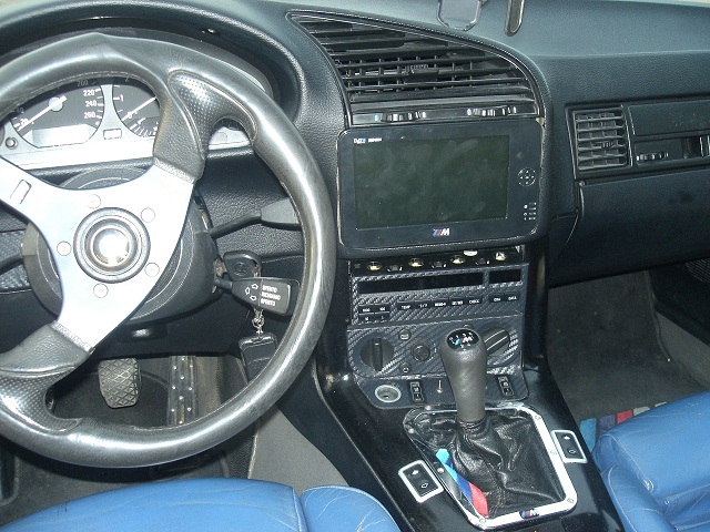

Vo vnutry mam zastavbu z planzet tak asi ako vypada ramcek na uchytenie radia a obojstranka na prichytenie. Planzety su dvojzlozkovym lepidlom nalepene vo vnutry, sroby som nevolil bo neviem co by som dojepokazil.

Neni tam nic co by si musel prerabat!!! iba to das dolu upevnis a hotovo. Kable su na lavej strane vo svorke iba ju odpojis, klimu znutra vytiahnes a je to, to lanko /BOWDEN/ je akurat!!! Nic netreba prerabat. Posielam foto.

Foto pred finalkou. Ted vse v carbone a doplnky M.
Funguje vse dokonale tel, navy, BT, filmy
zverbo
Příspěvky: 1496
#17 Příspěvek od zverbo »
len usporiadane.
