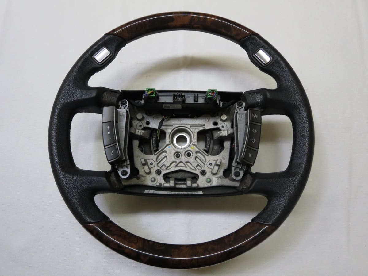

Čau, tyhle dřevo volanty se v našich končinách asi nevyskytujou co?
https://image-cdn.beforward.jp/autopart ... 506434.jpg

Nejsou vyhřívané brrrrr

Na zimu výhřev, na léto dřevo.
