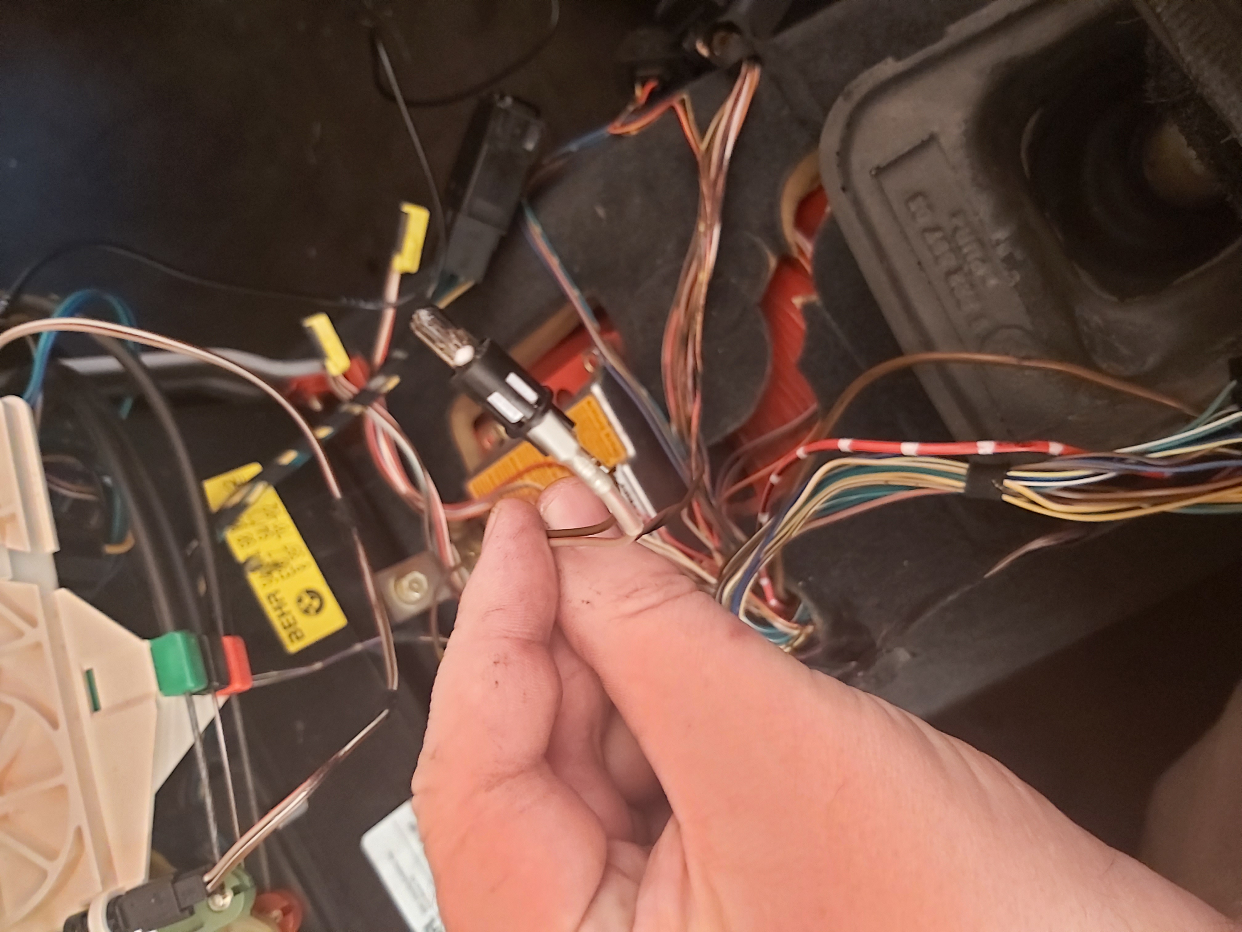

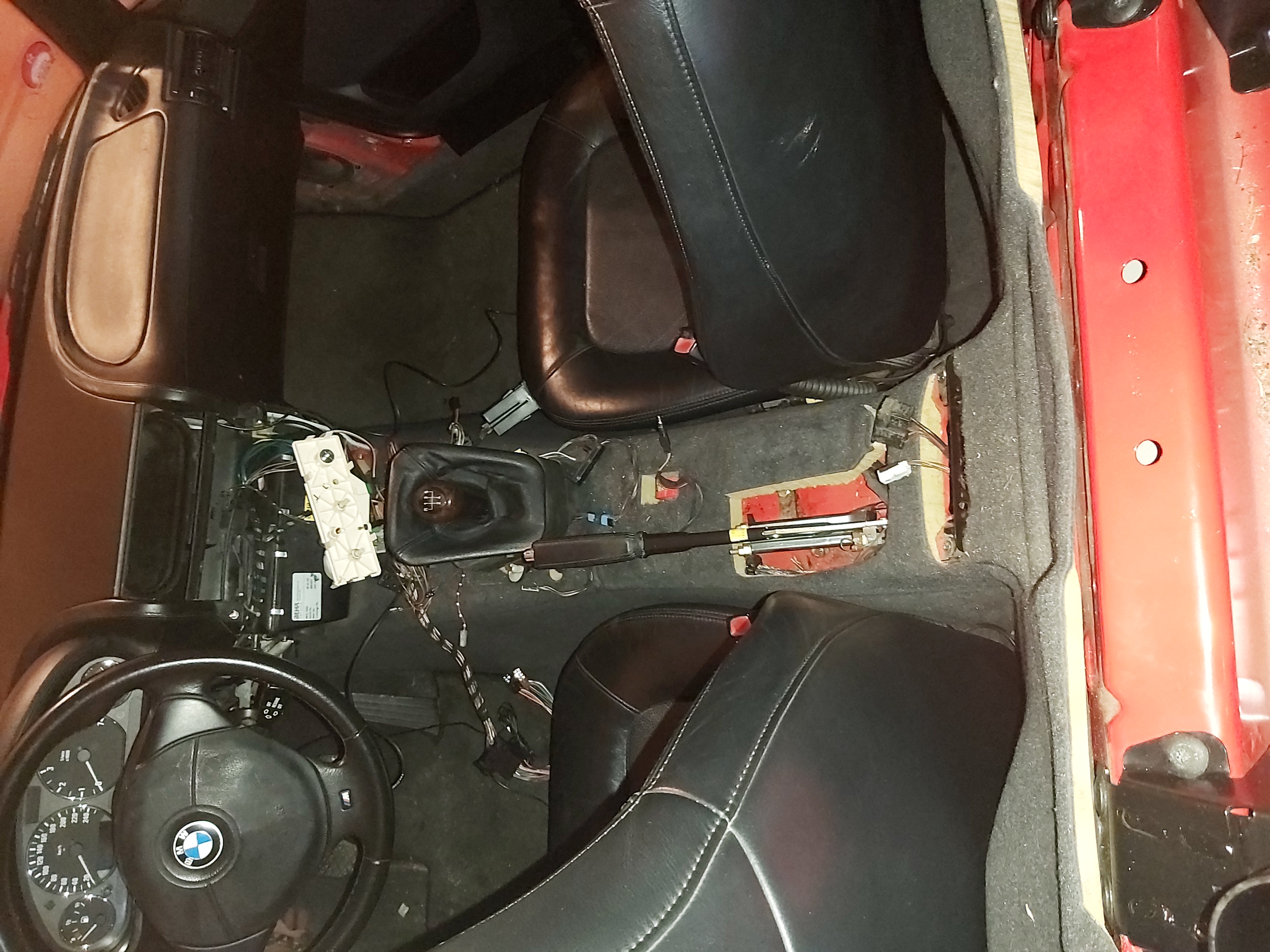

Zdar pánové a případné dámy,

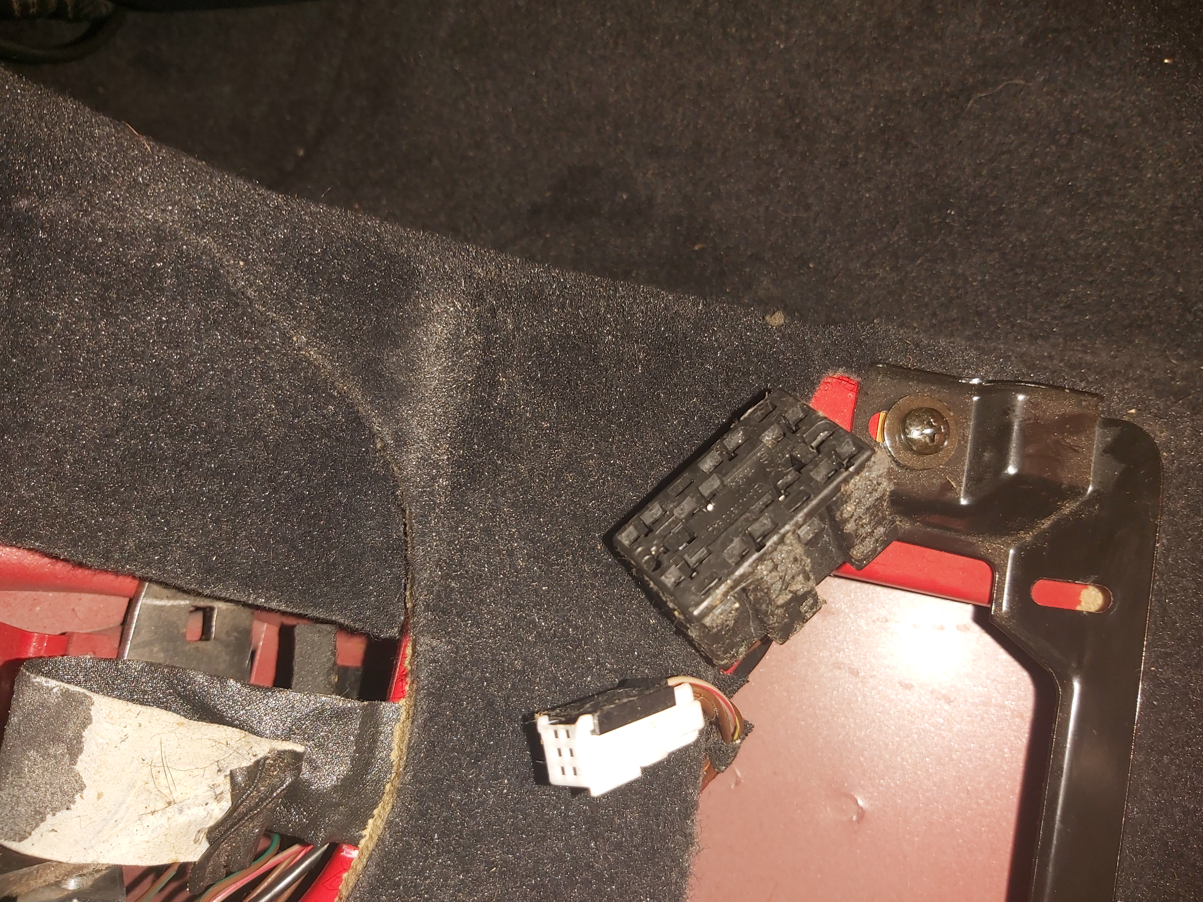

tak jsem dnes opět pokročil a po delším bádání a studování se mě podařilo vypreparovat celý středový tunel ven z auta. Byl to teda dost porod, ale zdařilo se (foto 3). Bohužel kabely k BC jsem nikde neviděl a tak musel tunel ven.
Až po úplném rozebrání středové konzole jsem zašité pod koberečkem na podlaze našel celý svazek kabelů včetně asi pěti konektorů.....a jeden z nich je pro BC. Ty zbylé si ani netroufnu odhadnout na co budou.....vy ano? (foto 1+foto 2).
Jen pro zajímavost.....když jsem to celé rozebral, tak tam jsou asi čtyři zárovičky co osvětlují klimu a další ovládací prvky. A tyto věci vždy měním, protože středovou konzoli už nikdy vyndávat nechci, tak pro jistotu. A když jsem kouknul na Schmiedmanna, že je objednám, tak jedna stojí 312,68Kč? Tak to si snad dělaj prču, ne? Žárovka s kouskem plastu.... (foto2).
Tak po delším hledání tu žárovku snad bude možné nahradit jinou, jen samotnou žárovkou. Patice zůstane.....Otázkou bude, jak ji vytáhnout, aby nepraskla.....asi opatrně:-).
Žárovka OSRAM W2.3W 12V 2.3W W2x4.6d
Tak vyzkouším a uvidím.
No a pak to tam někdy zase nacpat zpátky.....to jsem zvědav:-).

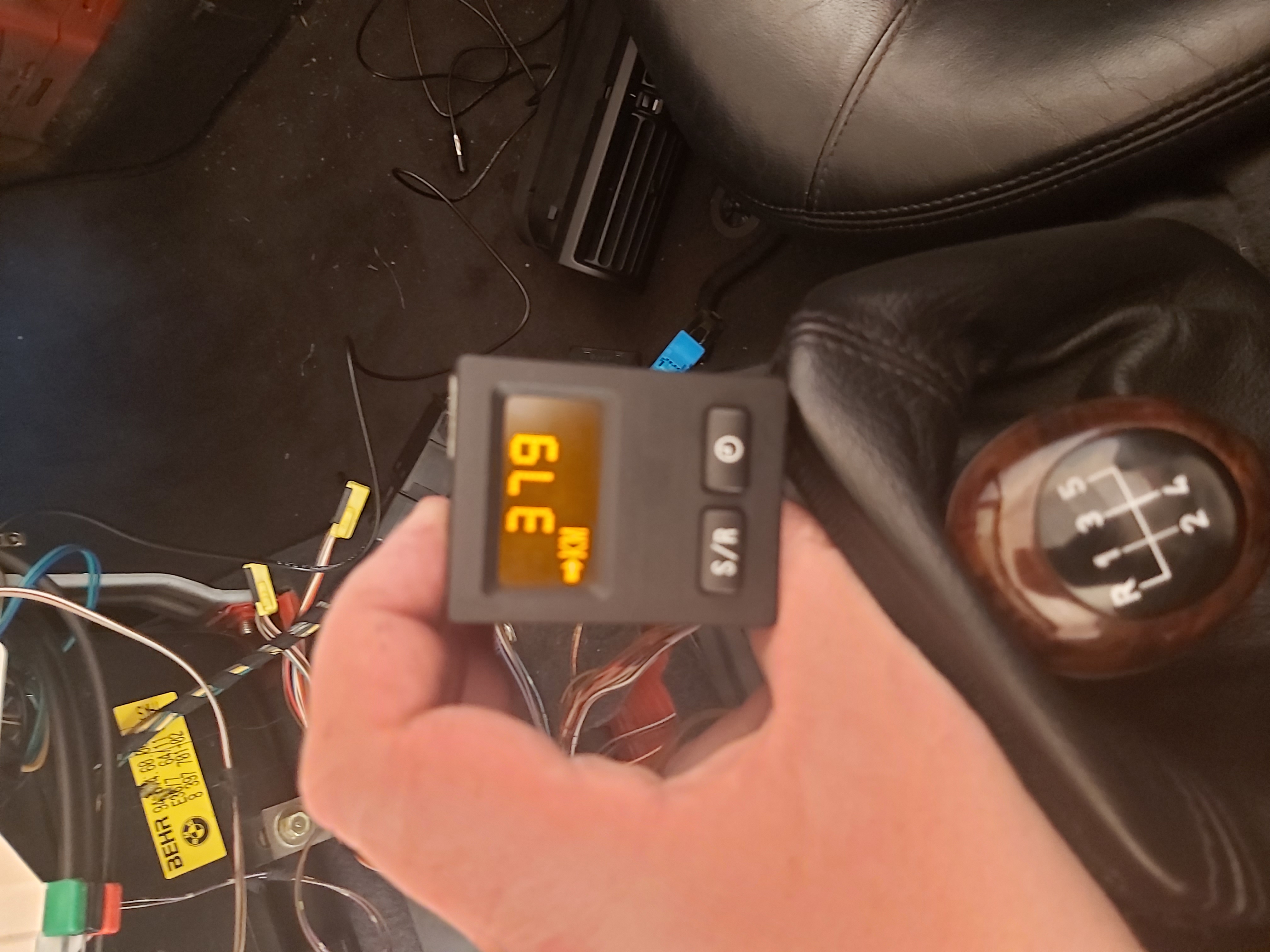

Tak jsem tu opět já:-).
Zase jsem pokročil a zase bych měl nějaké ty otázky na odborníky.....
BC funguje. Něco to již zobrazuje, něco zatím ne.....ale to se asi spraví, až se s autem pojede (foto 1). Samozřejmě blbne teplota, ale konektor se mě stále nepodařilo najít. Asi budu muset vyndat světlo u spolujezdce a zkusit to tam prohledat. Čuměl jsem tam půl hodiny a nic. Pouze jeden kabel právě od světla ze svazku jde směrem dolů, ale nevím, zda to není mlhovka.

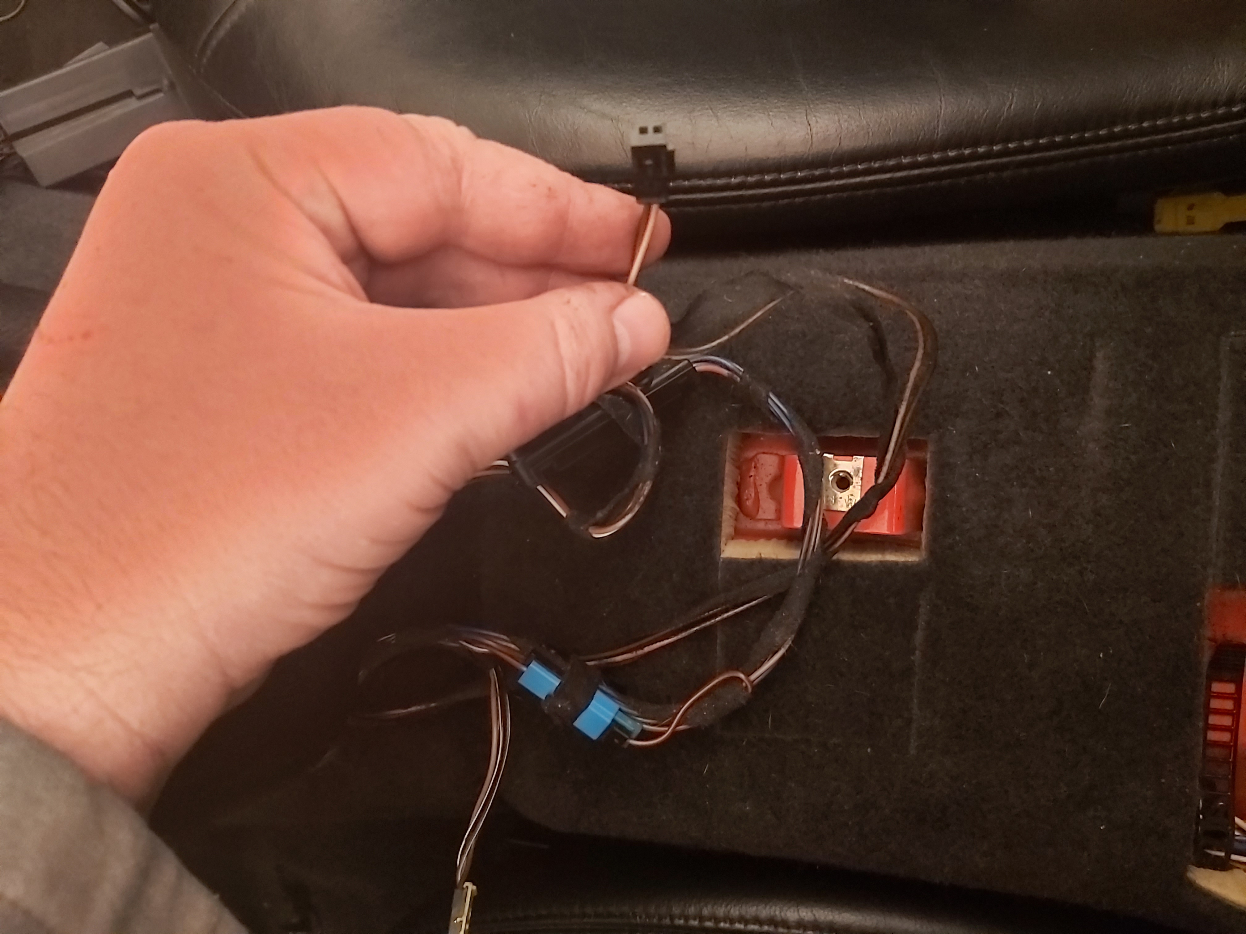

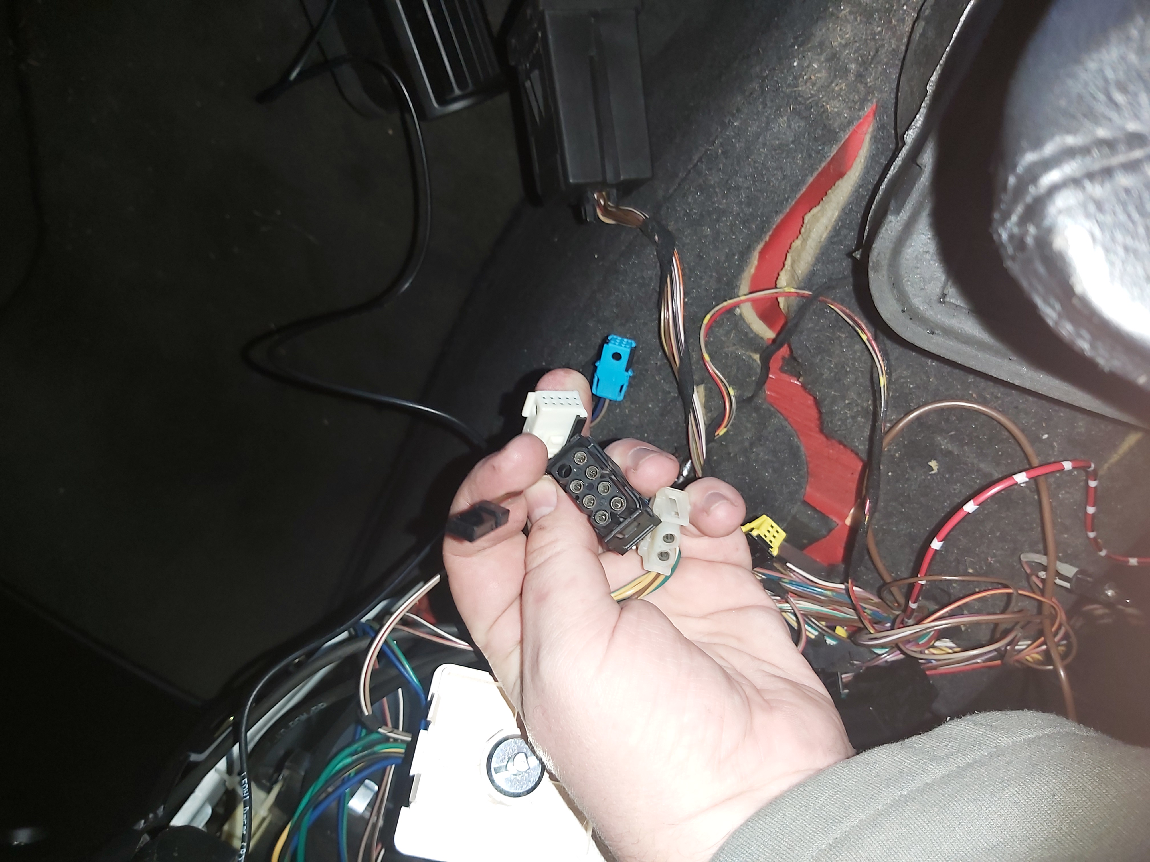

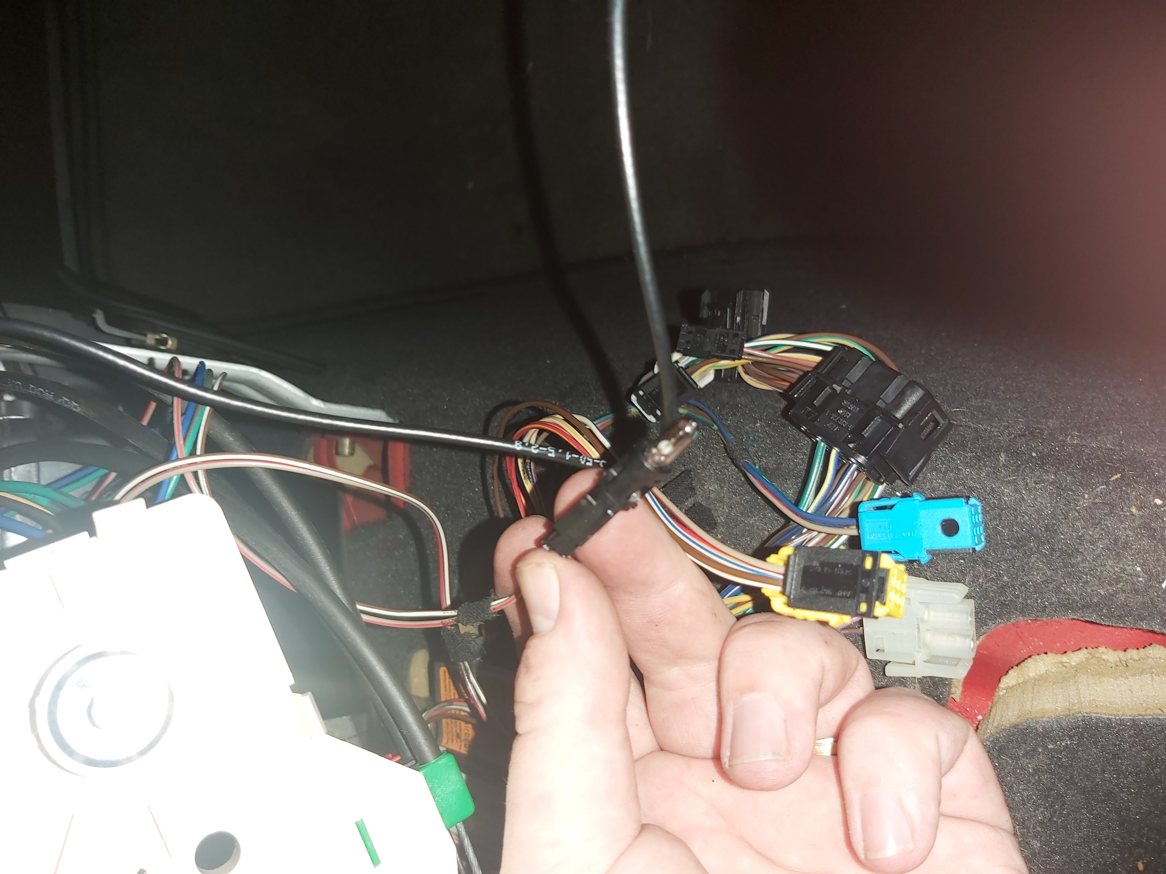

Co bych potřeboval pořešit jsou ty kabely pod palubkou. Všechny jsem si je dneska nacvakal zpátky do ovladačů a přesto je tam spousta dalších kabelů, které nemám kam dát (foto 2). Něco bylo původně schováno pod koberečkem a něco se bojím, abych je nevytáhnul, když jsem vyndálaval palubku. Nenapadne vás, že by se nějaký ještě někam měl švihnout?....nejvíc mě trápí ten hnědý (foto 3).

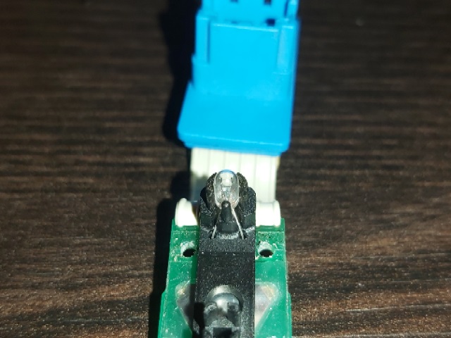

Taktéž jsem se pokusil vyměnit dnes ty malé žárovičky v osvětlení klimatizace, ale nedokázal jsem ty žárovičky rozsvítit (otestovat) a nepřišel jsem na to, jak to udělat. Připojil jsem baterku, klíček v zapalování, otočen, palubovka svítí, zapnutá světla.....ale nic nesvítí. Nezapomněl jsem na něco, nebo musím nastartovat?(to jsem se neodvažoval.
Kromě toho tam mám nějak moc žároviček.....dvě jsou v panelu pro klimu a větrák, pak mám ještě jednu právě pod klimou (ale ten nevím kam dát) (foto 4). A další je pak u ruční brzdy.....a opět netuším, co s ním, co by měl podsvítit? (foto 5(tam chybí ta samotná žárovička na fotce, tu jsem vyndal))

žárovku jsem taky řešil, v té patici jsou bodově připájené drátky od žárovky k pinům, jde se tam dostat hodinářským šroubovákem a odlomit je od sebe, drátky na nové žárovce jsem ohnul a vsadil zpět, tím ohnutím se pak v objímce napruží k pinům a drží to
svítí, když zapneš zapalování a rozsvítíš světla
dvě jsou v klimapanelu, další pak podsvěcuje zapalovač, a další popelník

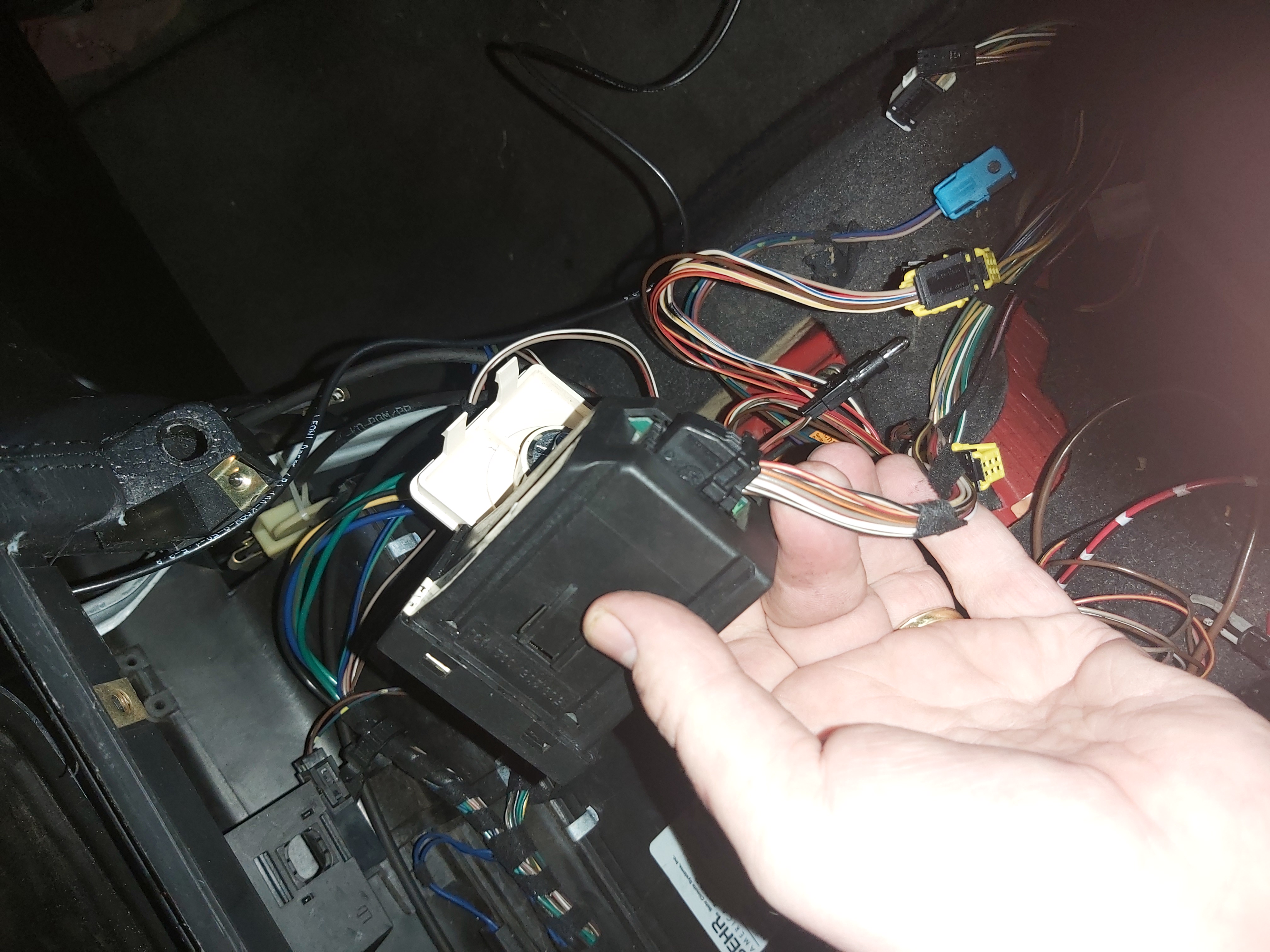

kabelů je tam spousta, pro ruzný výbavy, podle mě i pro budiky, co má M (teolota oleje, venkovní a napětí), je úplně normální, že neni vše zapojený (kabeláž je stejná), měl jsem to rozebraný... prostě si zkontroluj, že to co tam máš, je připojený
na foto 3 - ten hnědý, podle mě napajení zapalovače/zásuvky 12V
BC ti ukazuje dojezd, ne? takže ok

Jo, takže problém je opravdu v žárovkách. Fór je v tom, že tři jsou v té BMW patici a jedna je patice jiná, taková klasická. Bylo mě divné, že ani ta nesvítí. Bingo, tak v té jiné byla zrovna praská žárovka. Tu jsem vyměnil a maká. Horší je to s těma třema, ty nejedou, ani když jsem znovu žárovku vyndal a napružil nožičky. Šťáva do patice jde, ale žárovky nic. No, kouknu, zda se nedá koupit jiná patice, jako mám u té čtvrté a zkusil bych to přepájet. No ještě uvidím......

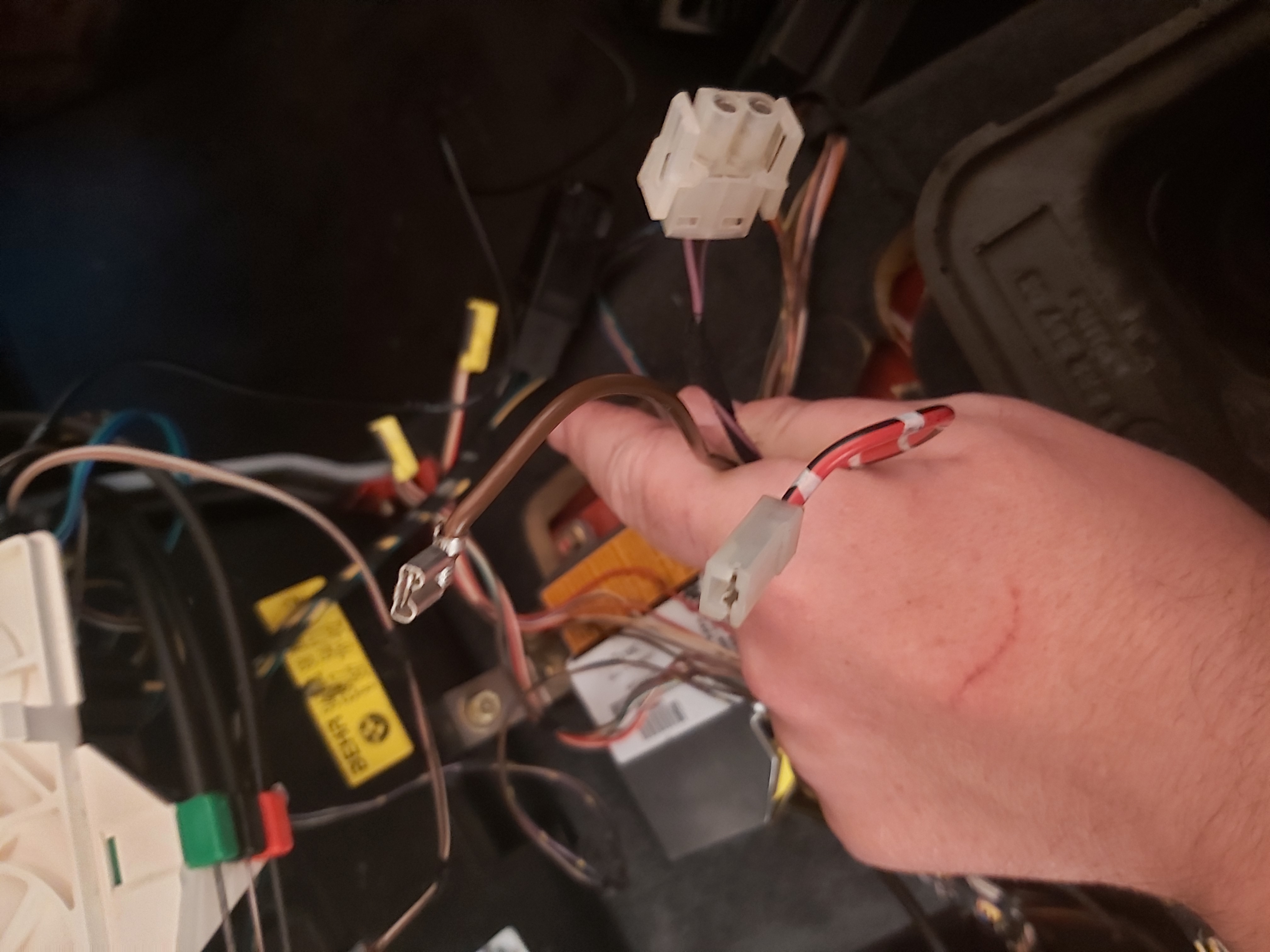

Jasně, zapomněl jsem na dva kabely k cigareťáku.....a na zbytek dlabu, strčím je zpátky pod koberec:-)

na zpětný montáži středový konzoli bylo nejdebilnější zapojit zásuvku 12V, ty drátky k ní jsou krátký, plus dát tu žárovičku do takový trubičky, která se ráda láme

Problém nebyl krátký kabel k zapalovači, ale ta trubička, kam se zastrkává žárovka u zapalovače, přesně, jak psal zddan01. Jasně, že jsem jí hned ulomil...se ulomila...ani jsem to nevěděl:-). Tak jsem ji přilepil lepidlem na plast a celou vyztužil černou páskou a pak už v pohodě.

Ahoj,
měl bych jednu otázku.......po rozebrání interiéru a jeho vložení zpět jsem včera večer koukal, zda vše svítí jak má.....a mám dotaz.
Že není podsvícená klima, to je asi OK. Rozsvítí se, když sepnete jeden a nebo druhý čudl. Ale má svítit ASC? Tento spínač mě nesvítí a nesvítí ani když se aktivuje.
Je to správně?
díky
Je to správně?
díky

Tak klima ani cirkulace mě nesvítí klasicky při osvětlení, jen když je zapnu. A to ASC také nesvítí, ale to ani když ho aktivuji ani když je vypnuté.
Tak to ASC vyndám a mrknu na žárovičku....počítám, že tam bude ta malá mrcha a ne ta plastová, která podsvěcuje klimu.....
Ach jo, celou palubku jsem složil....a už to zase budu rozebírat.....nic, půjdu tam jen stranou a prostrčím ruku:-).
Já myslel, že to ASC třeba nebude svítit schválně, asi není preferované od výrobce jezdit bez něj......kouknu na to.

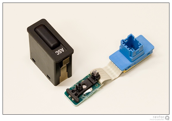

Ahoj,
tak jsem vyndal jak ASC, tak i klimu.
Největší chyba je rozdělat spínač klimy. Ten se vám totiž rozletí na všechny strany a složit ho pak....no hodinku a musel jsem do toho zapojit rodinu.....fakt voser neskutečnej. Čtyři pružiny a ještě jistící kovové packy po straně......a to vše musíte nasunout do pouzdra....i chobotnice by měla problém.....
Ale zpět k ASC....ASC jsem rozebral a koukám na tišťák. Bohužel žárovička je ještě pod tím tišťákem, který je ale zajištěný plastovýma packama, které musím ubrousit. To se stalo a teď vidím žárovičku, ale kde sehnat novou....tak to fakt netuším.
Neřešil jste někdo?
Jinak to vypadá na nové tlačítko.....což je smutné, kvůli žárovičce.....
Neřešil jste někdo?

Tak si zase odpovím sám:-).....pravděpodobně by se to dalo vyřešit touto žárovičkou.....
https://www.kondik.cz/zarovka-miniaturn ... PlEALw_wcB
kdyby to někdo potřeboval. Já sehnal za rozumnou cenu celé tlačítko, takže teď už se jen modlit, aby svítilo.
Kromě toho, tlačítko klimy přestalo svítit definitivně, že jsem se do něj pouštěl. Skládal jsem ho už minimálně šestkrát, pružinky jsou už dost poničené, od toho skládání. V autě funguje, ale nesvítí a to ani když se klima zapne. Nesvítí ani cirkulace....takže to jsem si fakt pomohl:-).
Prohlížel jsem nějaká fóra, návody, ale nenapadá mě nic, co bych dělal špatně.....ale nesvítí. Holt to tam vrátím a někdy v budoucnu si koupím hezký dárek......
mějte se
