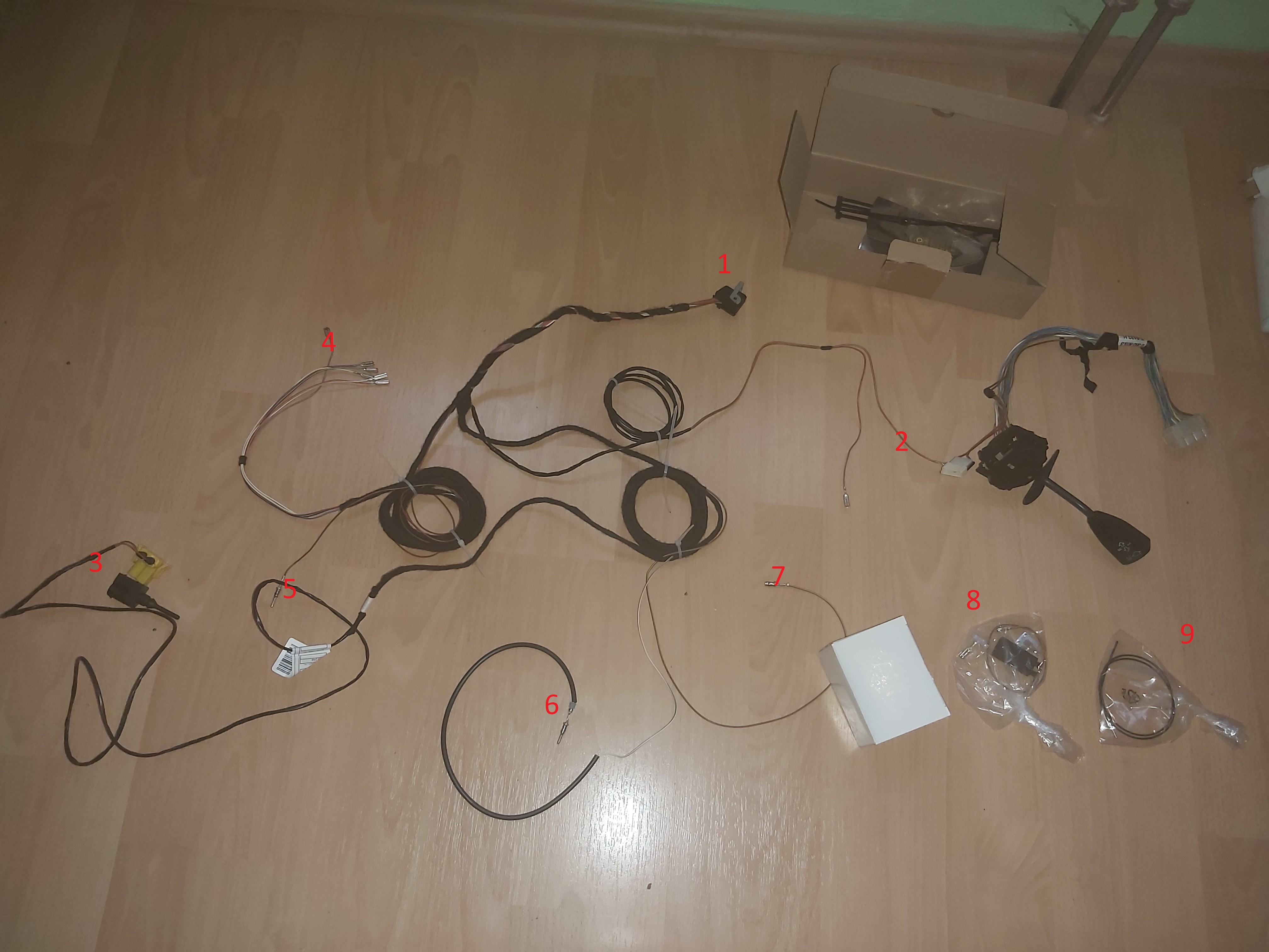

Ahoj,
hodlám začít pracovat na instalaci on-board computeru do Z3, repektive náhradu hodin tímto kompem a nenašel jsem k tomu vůbec nic. Nemáte někdo nějaký manuál, nebo alespoň doporučení, nebo nějakou zkušenost?
Mám v ruce komplet retro fit sadu - tu jsem objednával novou a samotný comp, který jsem kupoval použitý tuším z trojkového coupé(zda to byl 6ti a nebo 4 vál netuším, se uvidí).
Počítám, že se musí vymáčknout starý komp, což jsem četl někde, že jde špatně a blbě se k tomu dostává(takže sundat bok u nohy?). Vyndat radio a protáhnout tam ruku asi stačit nebude......
Sundat plast co kryje volant zespodu, pak plast nad nohama(dle zkušeností pozor na sundavání černých plastových čepiček).
Vyměnit levou páčku pod volantem(vycvaknout, novou nacvaknout) a kabelový svazek upevnit a připojit ke kompu(č.1) a k páčce(počítám, že dva hnědé kábly(č.2)) a protáhnout zbytek do motorového prostoru(nebo ne všechno?).
Tam jsem ještě nikdy nebyl u té průchodky, tak snad to nebude tak komplikované to protáhnout, nebo se tam dostat.
V motoru to počítám vyleze pod pojistkovou skříní(asi bude horší přístup, nemusí se snad sundavat pojistkovka, nebo ano?) a pomocí plastových svorek se to přicvakne ke stávajícím kabelovým svazkům a natáhne se teplotní čidlo (č.3) někam dolu k nárazníku.
A ten zbytek jsem nahranej (č.4-č.9).....něco by asi mělo jít do pojistkovky.....ale přesné zapojení jsem bohužel nenašel.
Ale vím, že někdo jste to dodělával....nemáte ještě nějaké schéma, nebo manuál podle kterého to udělá servisák v BMW? U té retrofit sady bylo, že manuál u ní není a že mají postupovat dle BMW manuálu.....
díky za pomoc

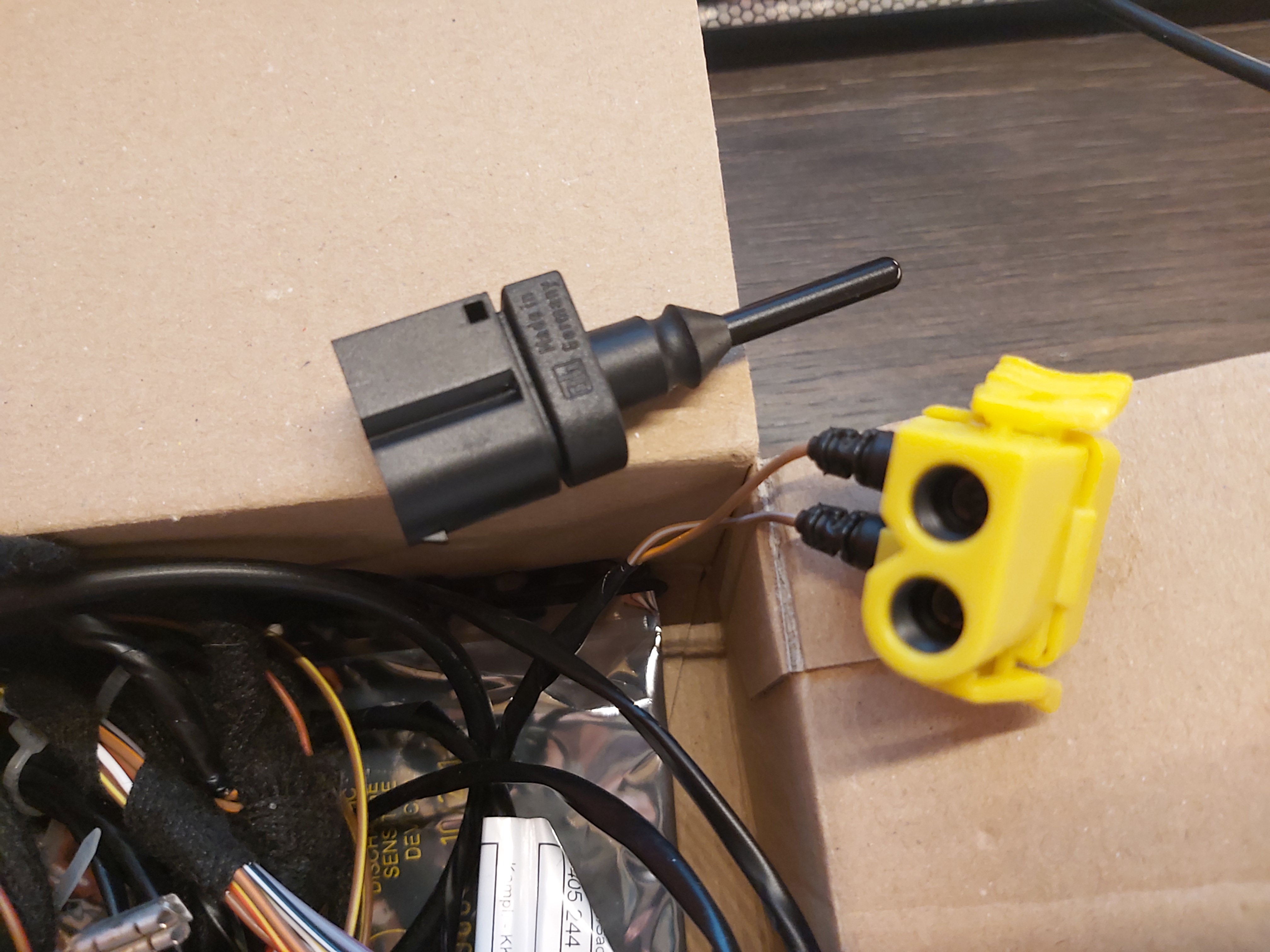

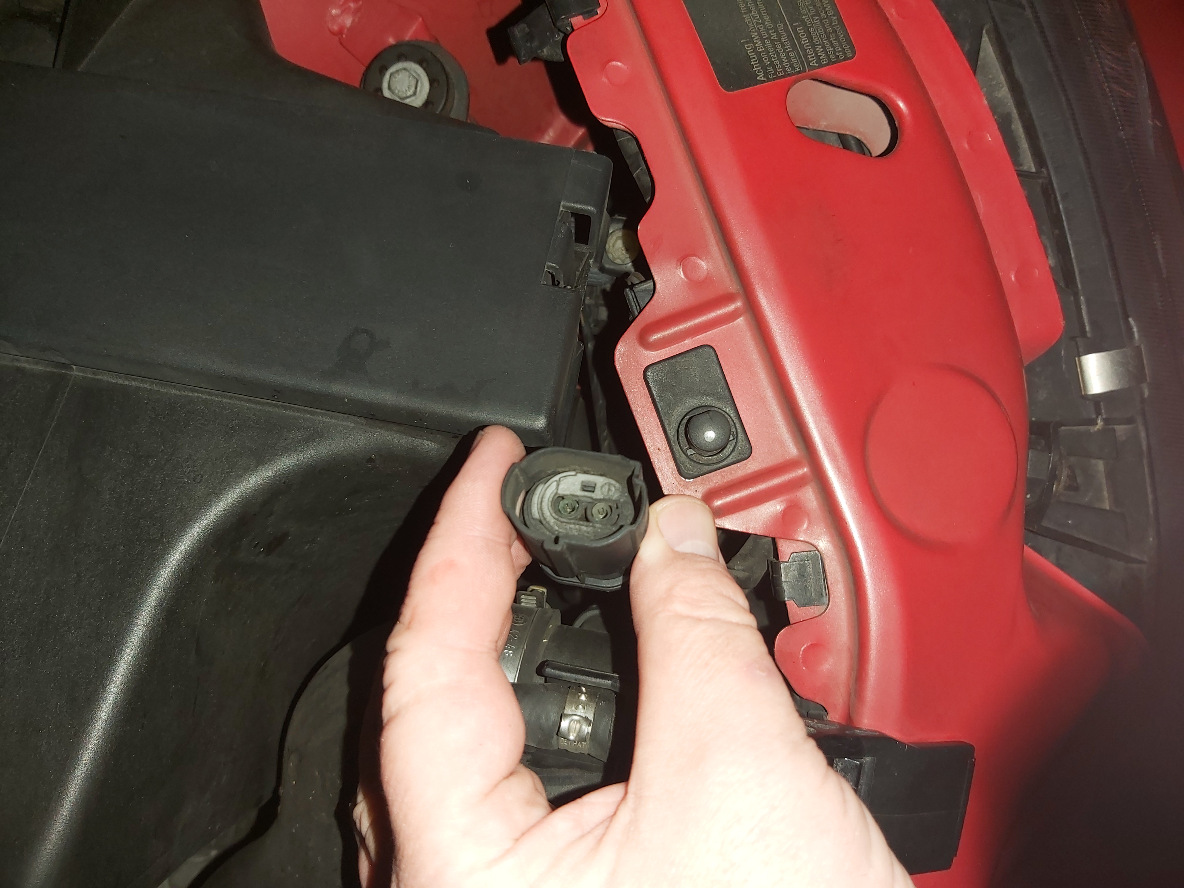

Ahoj,
tak dnes jsem se ponořil zase do auta a měl bych dotaz k tomu retrofitu. Minule mě Kudrnáč přivedl na myšlenku zkusit najít kabeláž k BC.......
1) Novou páčku blinkrů a BC jsem tam nainstaloval. Trvalo to, ale povedlo se.
2) Kde by jsem měl hledat případný konektor pro čidlo (obrázek retrofitu co mám doma)? Koukal jsem letmo na stranu řidiče u předního světla (níže za nárazníkem), ale tam jsem našel volný pouze tento konektor, ale ten se mě nezdá (obrázek). Počítám, že tam bude někde přicvaknutý k nějaké výztuze, nebo tak něco.
3) A jak se dostat ke computeru, abych ho vycvaknul? (ruku tam sice trošku zastrčím, ale vím kulový, kde mám zmáčknout ty postranní páčky a ni odpojit konektor) Po rozebrání komplet strany u řidiče (sloupek řízení, kolena, pedály jsem se moc nepoposunul. Teď úplně nevím, co dalšího sundat? To bych musel odstrojit komplet celý tunel? Nebo vyndat rádio a zkusit tam nějak narvat ruku?
Sorry, ale vzhledem k tomu, že jsem jelito:-), tak mám plno dotazů a to nejen k BC, ale také k tempomatu.....to bych si dovolil dát ještě do jiného vlákna....
díky

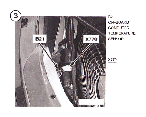

Re: On-Board Computer Retrofit Kit 62130009042
Tak možná jsem částečně odpověď nalezl.....
the sensor probe is located at the passenger side opening of the front bumper.
Tak zítra budu hledat....

Ten konektor je urcite na neco jineho, ten tam mam take a take nevim, na co je:-) Asi budes muset opravdu ty kabely tam natahat.
Ten computer se da vycvaknout bud pres radio (to si nejsem jisty), nebo zkusit vyndat jiny vypinac z prislusenstvi (treba klima, nebo vyhrivani sedacek...), ktere je vedle a pak tam strcis prst a vytahnes ten computer nebo si myslim, ze jsem to delal pres radici paku, ze jsem sundal kuzi a prsty vytlacil computr - mozna nejjednodussi na vyzkouseni. On tam nema zadny pacicky, jen plisek, takze muzes tlacit, nic tam nezlomis, ono by to slo i necim jako sroubovak, ale to si poskodis ten tunel kolem tlacitek nebo computeru. Konektor na computer by mel mit o jeden pin vice nez na hodiny.
Zkus jeste prostudovat ten odkaz na polske stranky, co jsem posilal minule - tady je to s prekladacem:
https://translate.google.com/translate? ... 6start%3D0
Ale je to prelozene dost kostrbate:-)

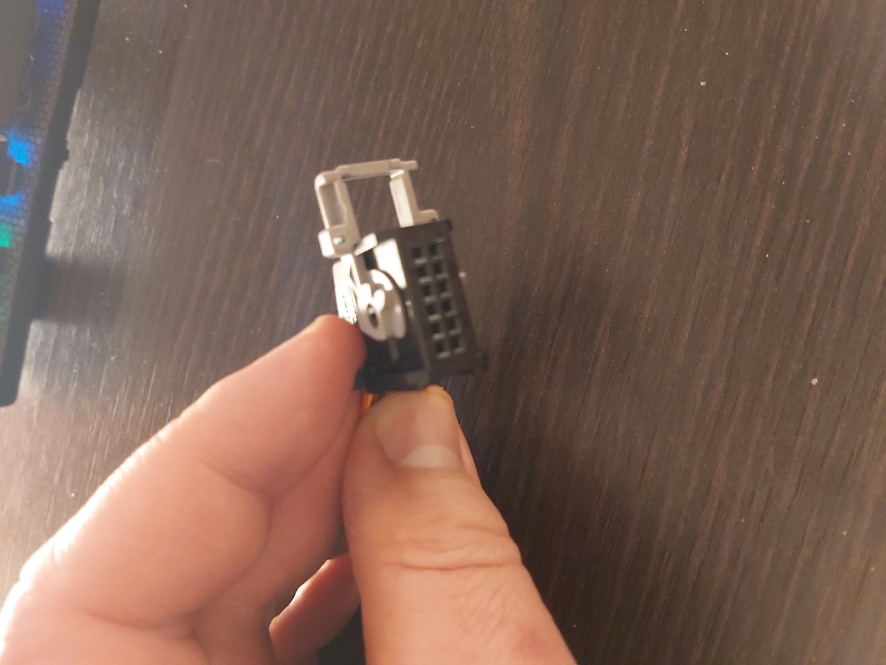

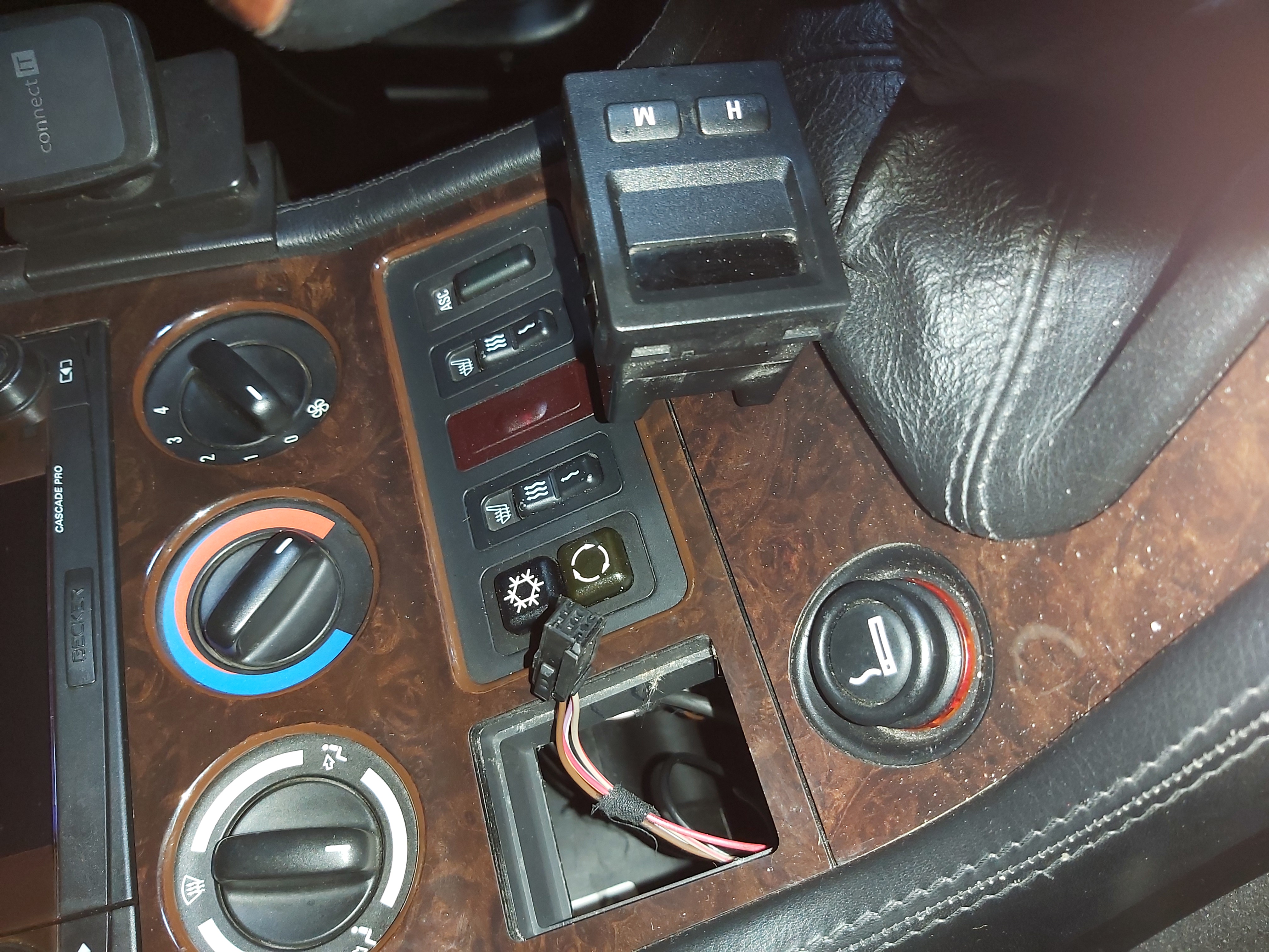

Teď akorát jsem ten computer vyndal. Nakonec to šlo bokem od řidiče, když se trošku odkloní ten černý plast a strčí se tam ruka a obětujete těch pár šrámů na prstech. Je to trošku cvičení a vztekání, ale šlo to.
Nicméně zklamání, protože to má úplně jiný konektor (viz foto), takže tím padá pouze nacvaknutí toho nového computeru. To mě dost mrzí, ale obávám se, že nebudu mít znalosti na to natahání nové instalace.....pokusím se to alespoň zhruba rozvést (znovu kouknu na to video od Kudrnáče), ale asi nebudu mít na to pozapojovat ty jednotlivé konektory správně (nemám schémata a v elektrice jsem se šťoural naposledy ve škole a to je.....toje už dost let:-). No uvidím, třeba alespoň udělám co půjde.
díky
díky

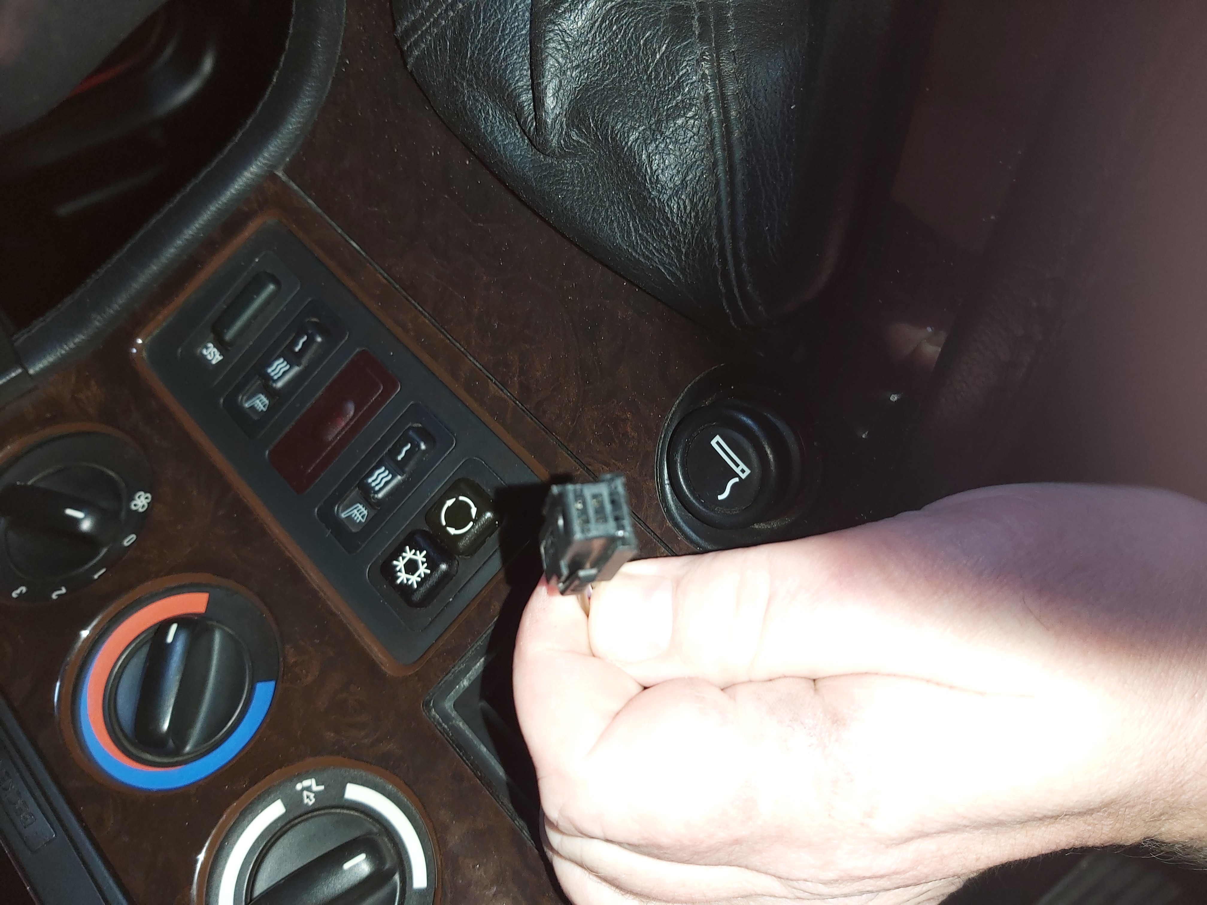

Bohužel jsem si jistý. Ten z nové sady má ještě jistící překlopku a těch pinů je tam více.....
Na fotce je ten nový a když ho porovnáš s tím na minulé fotce(tím co byl k původním hodinám), tak jsou rozdílné....ten starý se tam jen nasune, ten nový se tam nasune a zajistí tím sklápěcím mechanismem.....

Ad konektor do BC - to co Sovaja vytáhl z hodin, se mi volně válí za BC. V BC je jiný, už si přesně nepamatuju jaký. BC mám z výroby

Nechci te mast, ale to cidlo na teplotu, i podle te mrizky v narazniku ma byt na prave strane, ja ho mam na prave strane, ne na leve pod airboxem, jestli to nahodou nemaji anglani jinak
to forum je asi UK... ale zase mi prijde divne, ze by ty mrizky do narazniku delali EU a UK...
kudrnac
- Příspěvky: 110
- Registrován: pát 12.04.2019 14:06
Tak jsem ti to radeji vyfotil
je to videt pri otevrene kapote pod svetlem... prave svetlo (spolujezdcova strana) - http://kudrnac.com/Z3_teplomer.jpg
