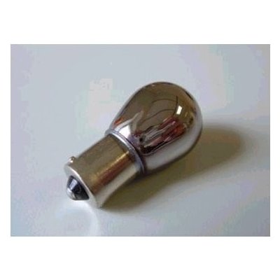

- Zkontrolovat světla => laickou kontrolu ukazuje Svěrák ve filmu Vrchní prchni - světla svítí... Ale jak vypadají žárovky? Nejsou už načernalé, nebo dokonce s kovovými zrcátky? Ty zrcátka se v klasických vakuovaných žárovkách vytvářejí odpařováním wolframového vlákna a jeho páry chladnou na vnitřní straně baňky. To znamená, že se to vlákno ztenčuje a už dost brzo shoří. A podle zákona o padajícím .... se tak stane v tu nejhorší možnou dobu. Taková žárovka z koncového světla může vypadat i takto:
U halogenových žárovek k tomu vytváření zrcátka nedochází, protože zde funguje halogenový cyklus, tj. žádné zčernání baňky, více zde https://www.ledvance.cz/produkty/znalos ... /index.jsp . Tím nechci říci, že jednou za 2 roky vyměním všechny žárovky. Ale 1-2 načernalé kousky za rok se vždycky najdou, především v koncových a brzdových světlech. Jejich preventivní výměnou potom nedostávám hlášky typu "Rücklicht hinten rechts defekt", pokud se něco opravdu náhodně nepokazí, jako před několika lety u Trenčína.
