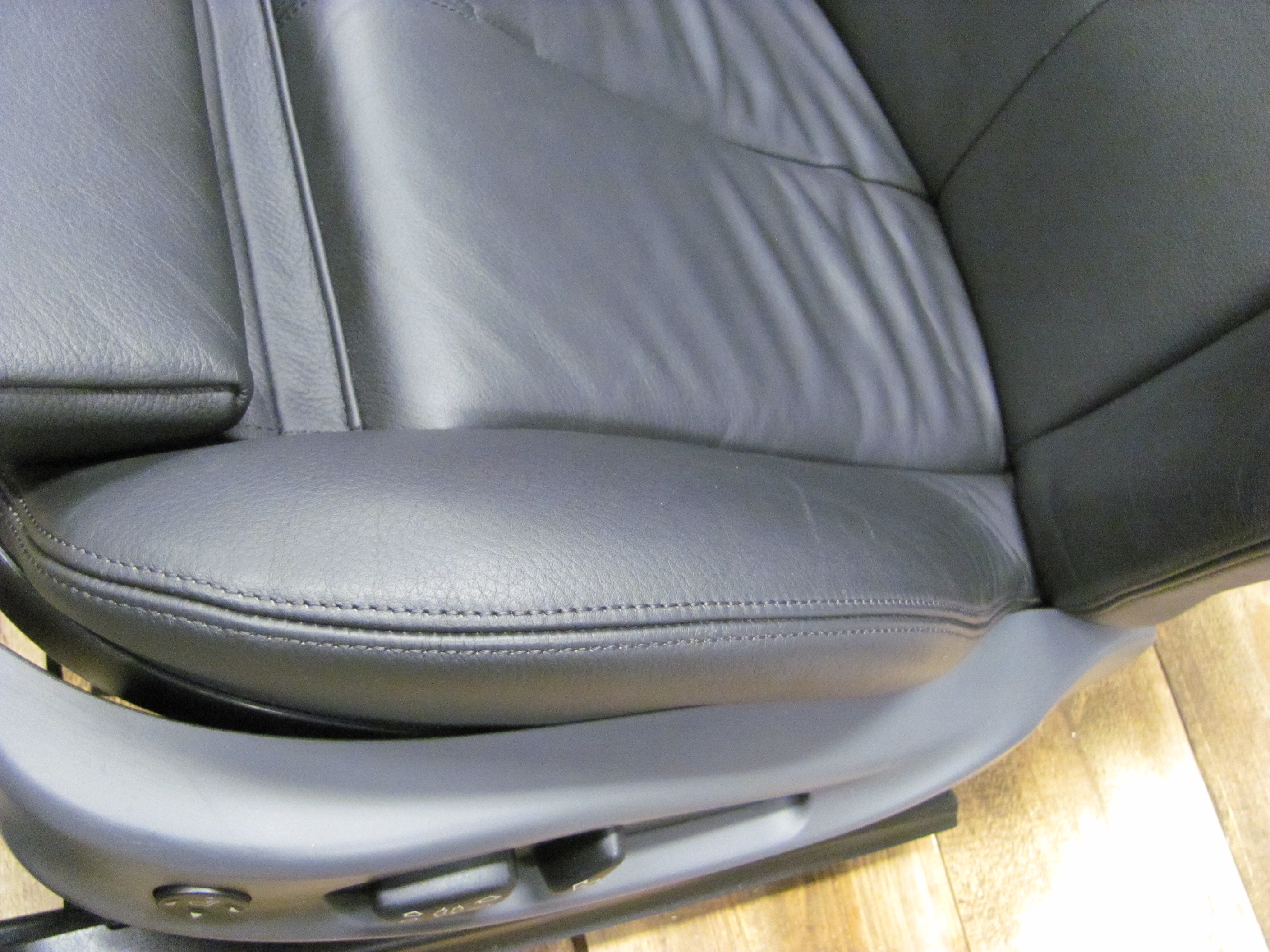

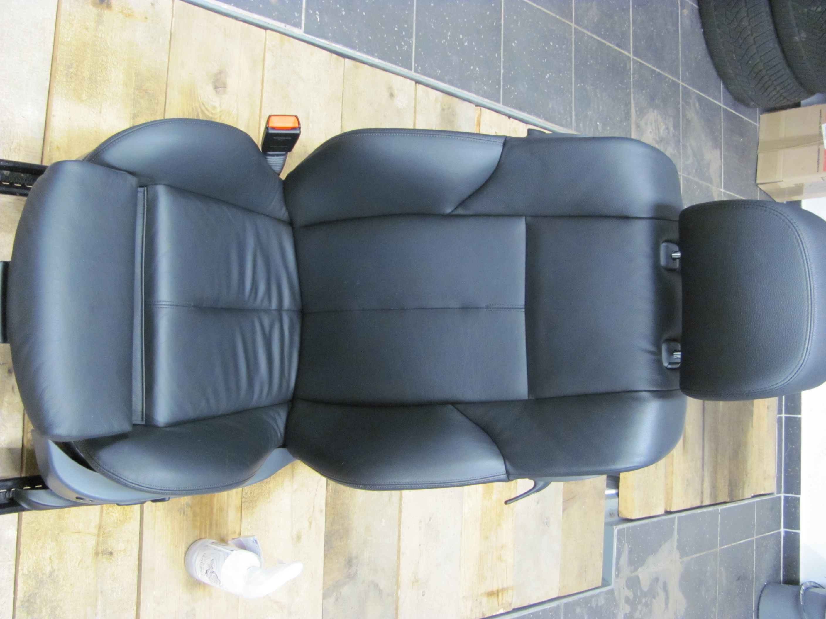

Tak posun...včera jsem si udělal výlet do Wroclavi...mám to tam 250km...cesta nic moc...Poláci nemají dálnice, takže celá cesta po silnic I.třídy...takže 90-100 max....no hnus...e39 se odměnila spotřebou 5,0l/100km...to je pěkný, ale klidně bych jel za víc, kdyby jedna cesta netrvala 4 hodiny...už jsem nevěděl, jak si sednout...

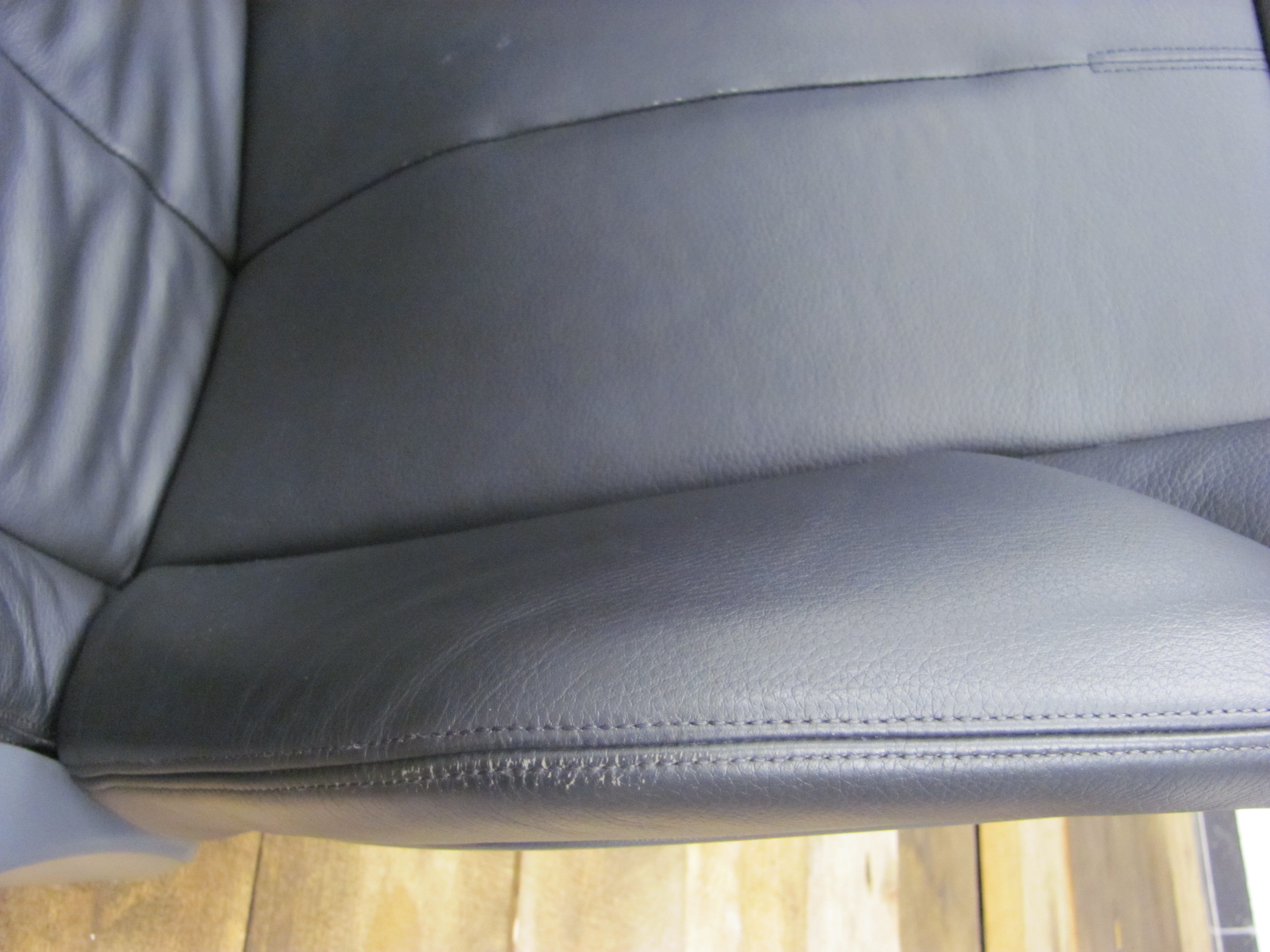

No ale...sedačka je pěkná...řekl bych přímo nádherná...vyčistil jsem ji Dodo Juice čističem a fakt paráda....krásně čistý, matný... Úplně škoda ji barvit...
Struktura kůže mi přijde úplně stejná jako na mojí sedačce. Sedačka stála 430 zlotých - cca 2.600,-kč

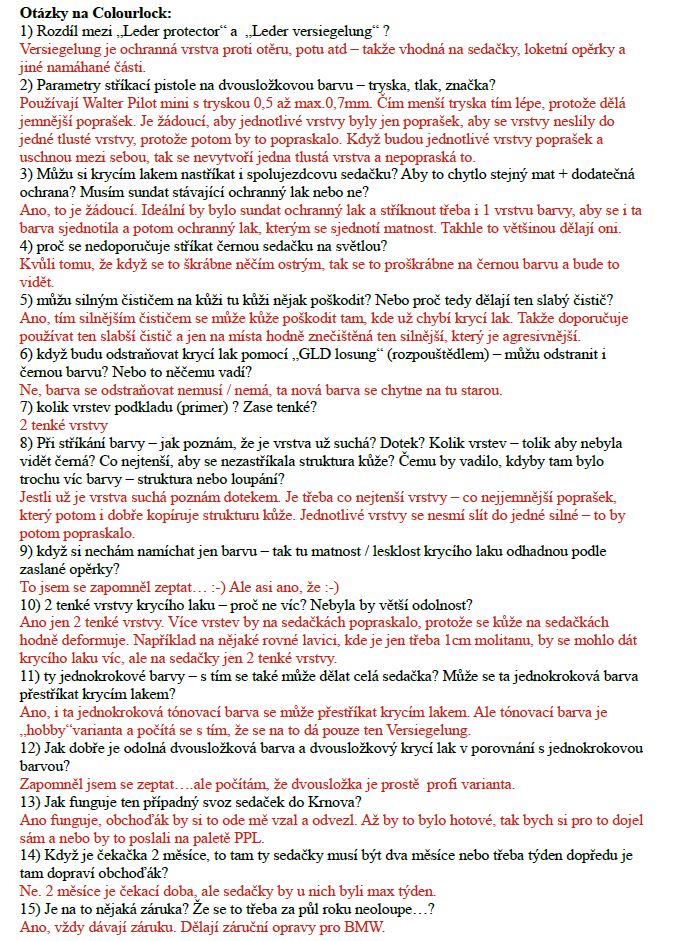

Takže stojím před rozhodnutím, zda to zkusím přebarvit sám a nebo to dám do toho Colourlocku.
Výhody pro Colourlock:
- udělají to profíci a bude to jistě super (teda snažím se tomu věřit...já co si neudělám sám, tomu nevěřím...
Nevýhody:
- musí se dostat obě přední sedačky do Krnova...ale snad mají prý nějaký svoz...to ještě musím zjistit...
- čekačka 2 měsíce...
Výhoda, kdybych si to stříkal sám:
- naučím se to a můžu si pak nastříkat i sedačky v e39, které jsou vyšisované a potřebovali by to...případně potom i sedačky v e34...i když ty by asi úplný přestřik nepotřebovaly...tam by stačila ta jednokroková refresh barva...
Nevýhody:
- musím si koupit pistoli...kompresor bych si půjčil
- na poprvé to nemusí dopadnout dobře....ale třeba bych to mohl zkusit nejdřív na nějaký bezcenný sedačce...volšový ruce nemám, určitá šance, že by to mohlo dopadnout dobře tady je
Takže se musím dovybavit detailními informacemi a pak se rozhodnu...

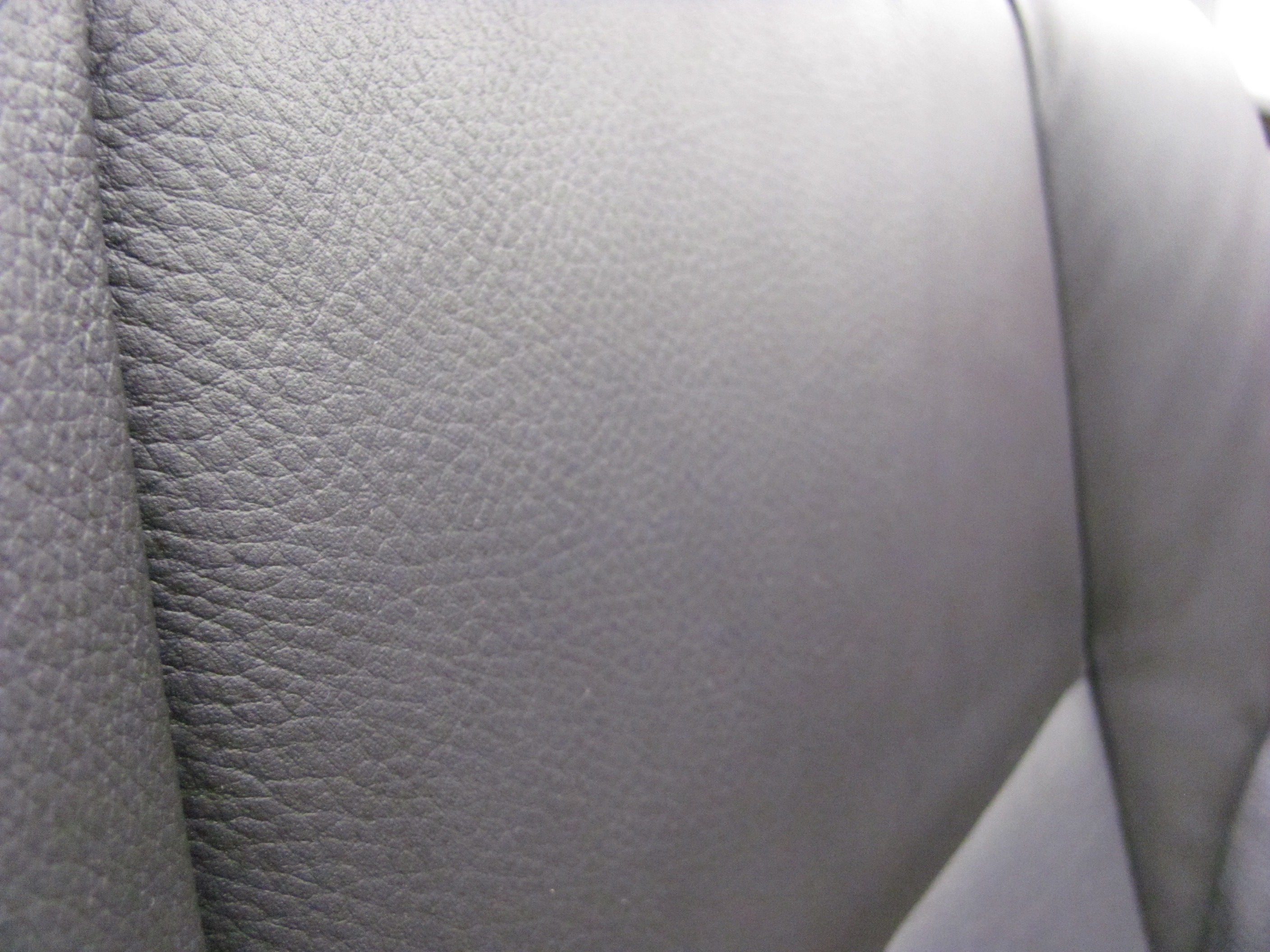

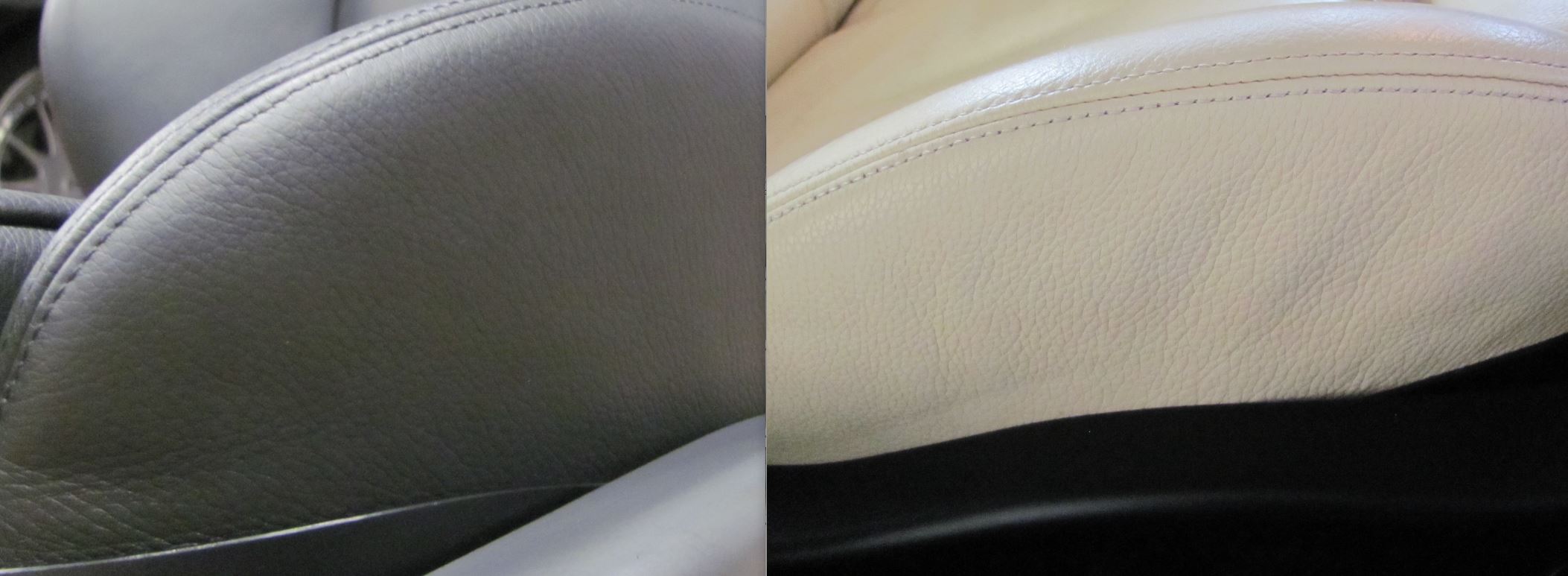

Tady tedy pár fotek anglické sedačky...
Nevýhody:
Nevýhody:

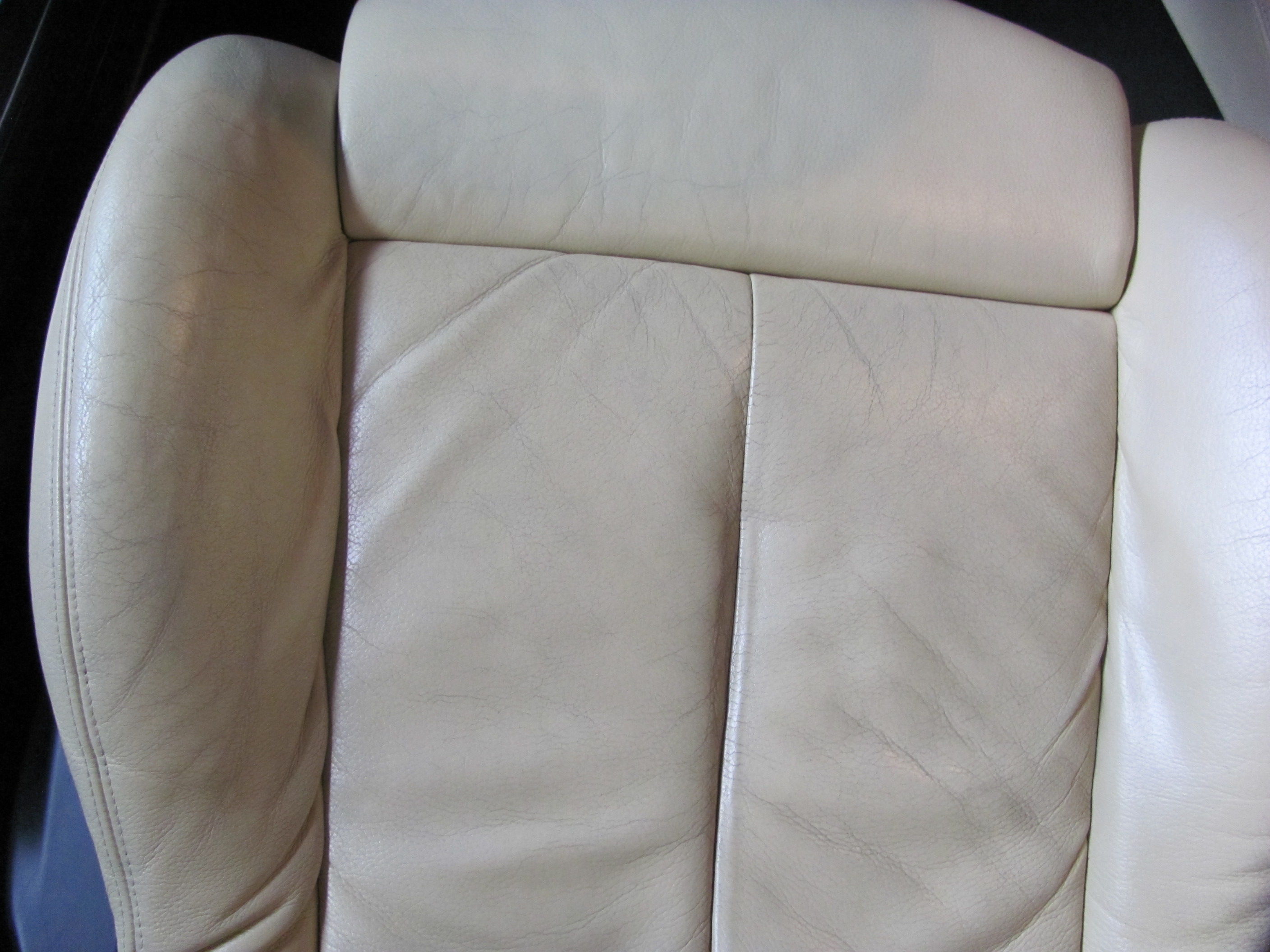

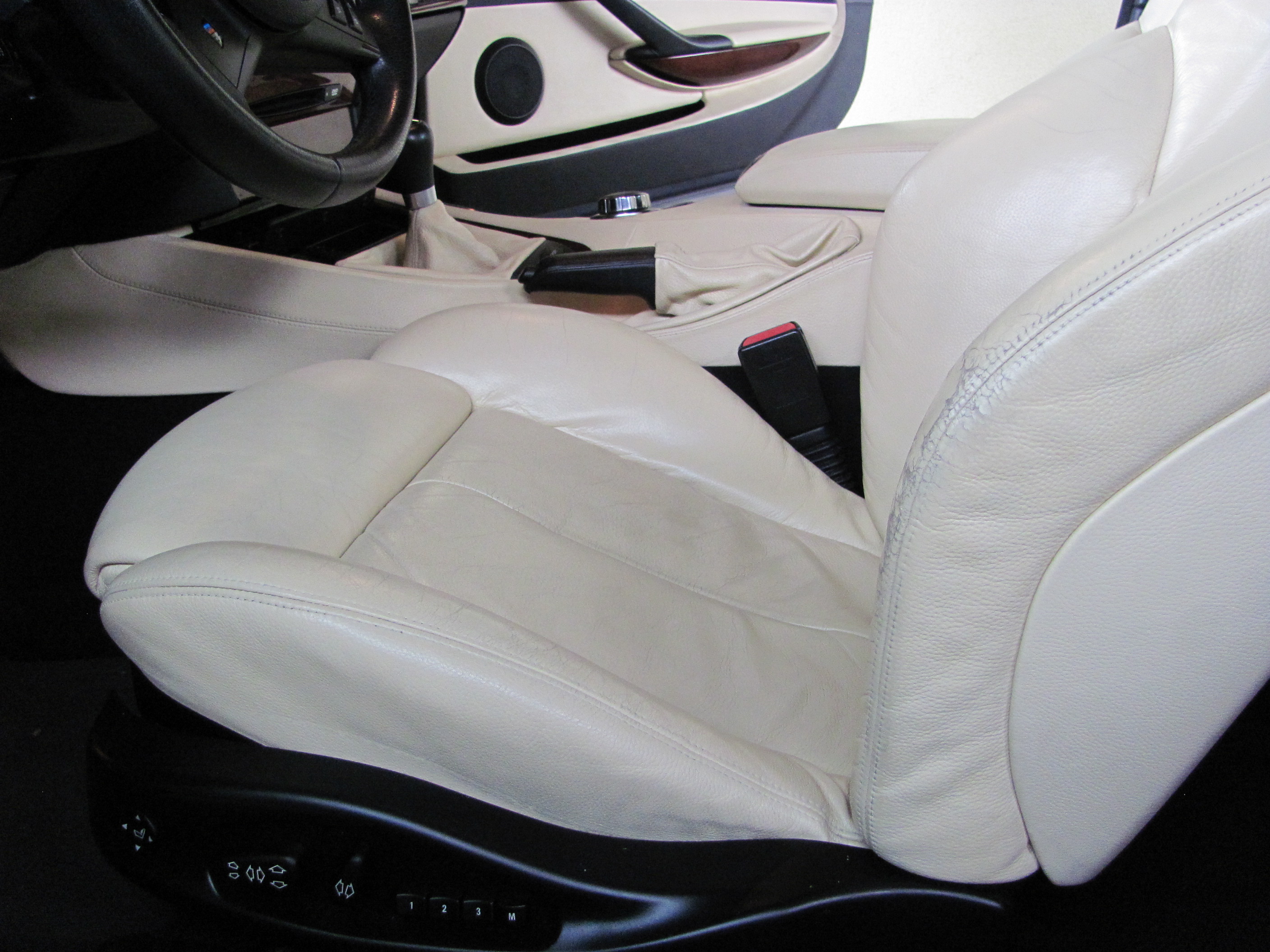

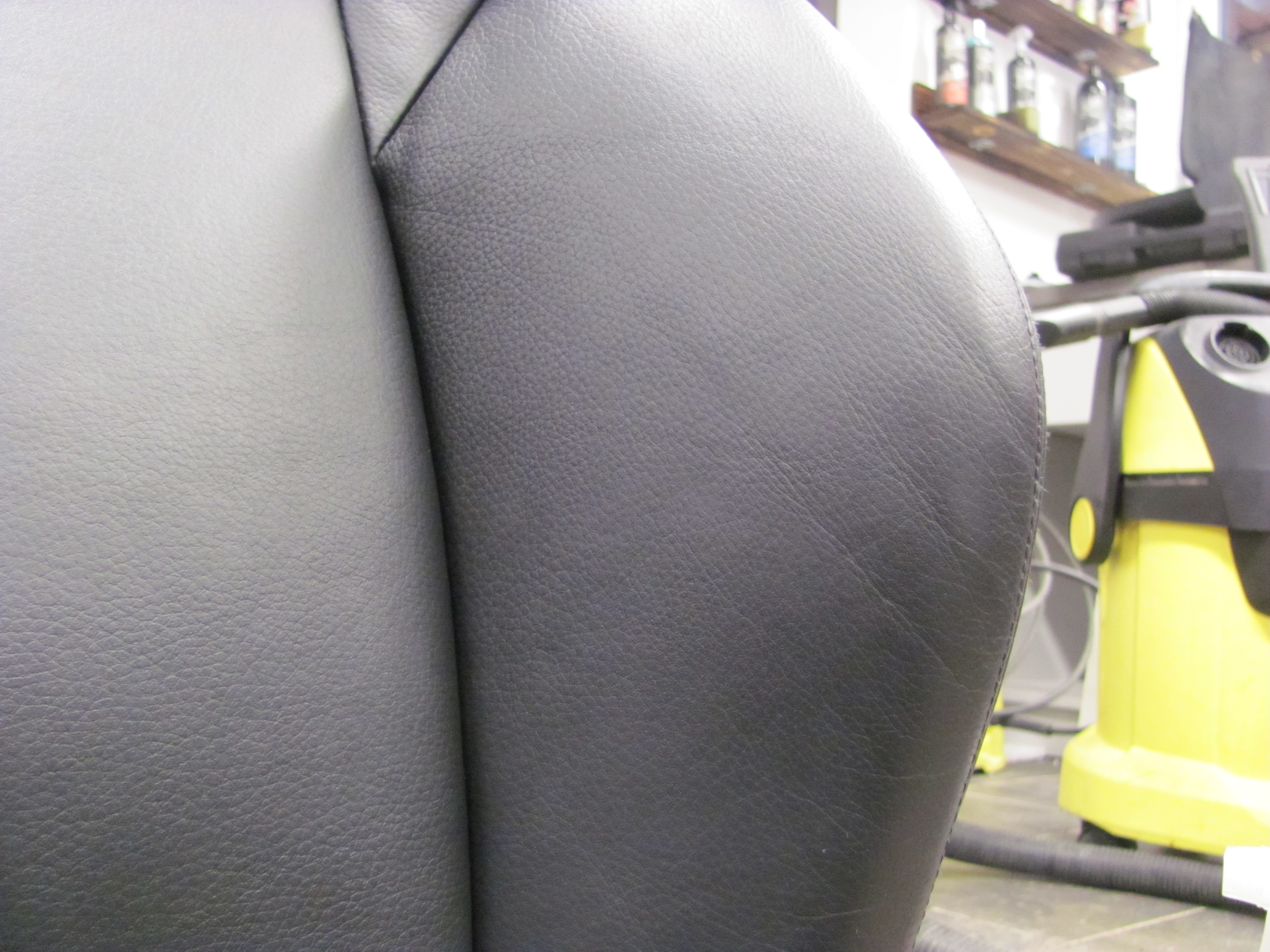

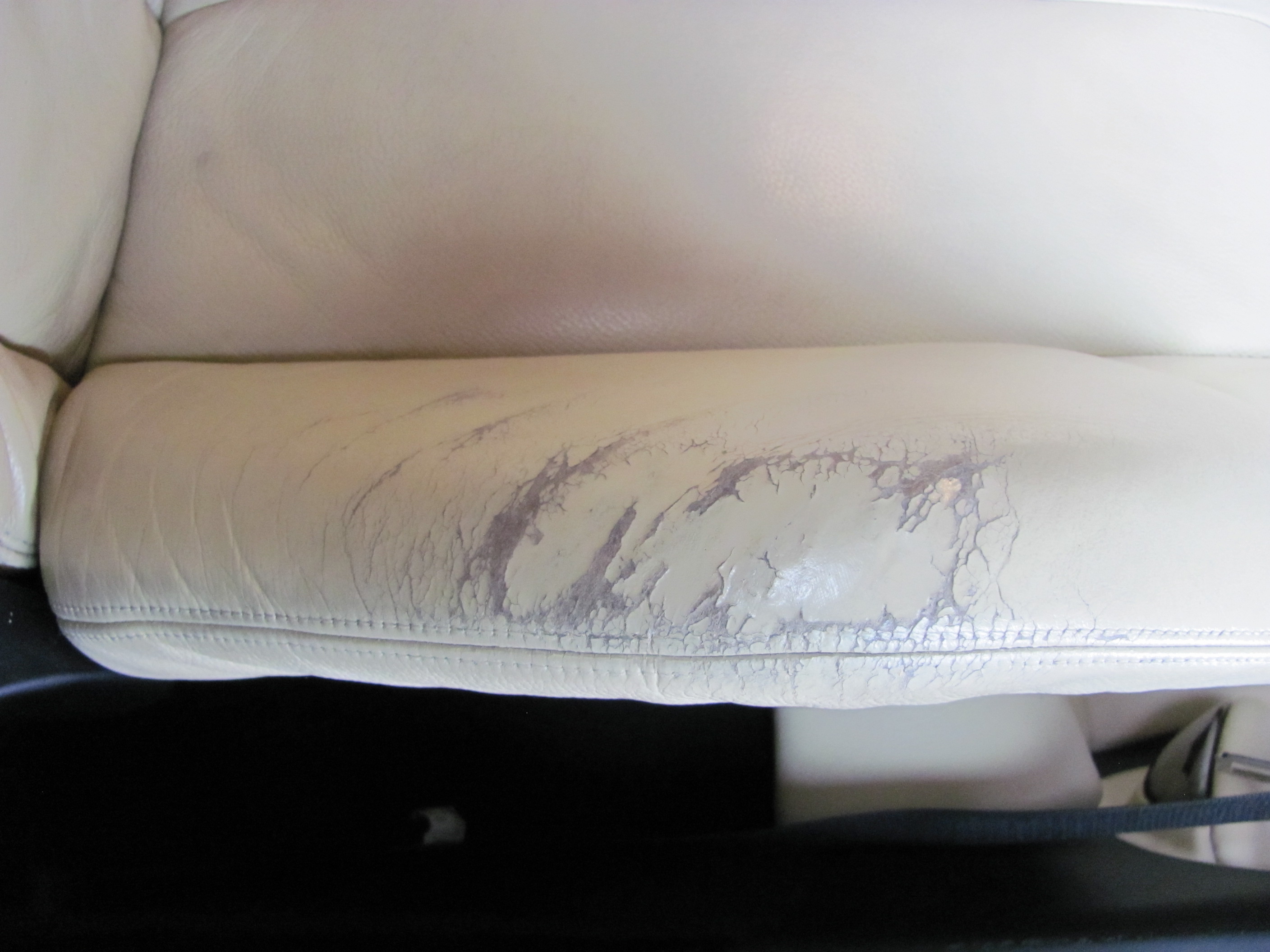

A tady je ta, kvůli které to dělám:

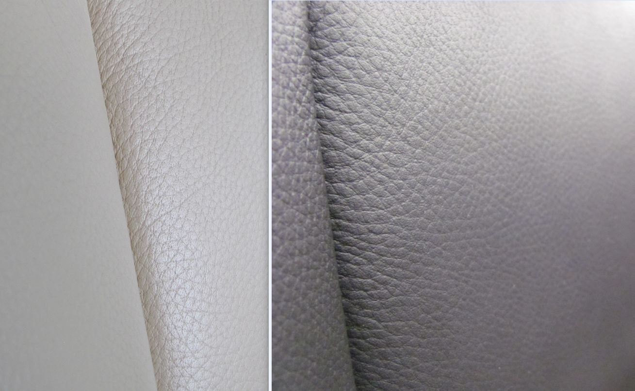

a co je to za kůži na tý černý? merino a dakota je velkej rozdíl...
samozřejmě každej k tomu máme svůj přístup, ale dávat do individuála jako máš ty byť jen přebarvovanou sedačku (tj. kdyby byla merino) mi přijde škoda, nebudu populární, vím, ale musel jsem to napsat
co ti řekl Kliner na tu tvojí, co se týče opravy kůže, ne výměny/přešití? ať mi nikdo neříká, že by nešla opravit líp

Já jsem se pana Klinera na opravu neptal, chtěl jsem to přešít. To poškozené místo je už opravované a už je to kolem něj zase ošoupané. Asi by to šlo zase zaleptat tím filerem a přebarvit, ale jedná se o velkou plochu a už nikdy tam nedostaneš zpátky strukturu té kůže. Prostě to bude hladké. A to jsem rozhodně nechtěl. Prostě od určitého stupně opotřebení se to musí jedině přešít do nové kůže...pokud to chceš mít teda pěkný.
Proč máš problém s přebarvením celé sedačky? Přebarvit 1/3 sedačky ti nevadí ale celá je problém? Já si naopak myslím, že to je lepší řešení...soudím, že je daleko menší šance, že bude vidět nějaký rozdíl před a po...resp.na téhle anglické sedačce nebude vidět nic, protože bude přebarvená celá...takže může být případně vidět jen rozdíl mezi sedačkou pravou a levou...ale to by bylo stejně....takže nerozumím...
To celopřebarvení se dělá tak, že se sedačka nastříká primerem, pak barvou a pak krycím lakem. Lepší způsob opravy jsem ještě nenašel. Takhle to dělá Colourlock - viz. již postované video zde:

nejdu jen o strukturu, ale i kvalitu a měkkost kůže, prostě bych měl nějak problém s tím, vědět, že tam má v individuálu sedačky ze dvou různejch kůží, jedný horší (tý, co tam nepatří) a ještě je to přebarvovaný z černý, ale, každej to můžeme mít jinak, to jsem psal

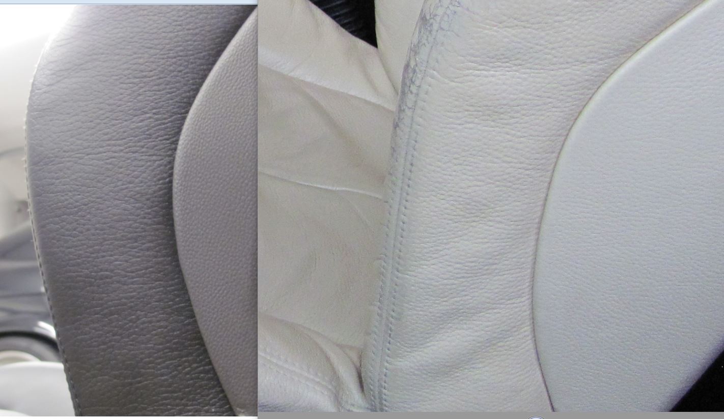

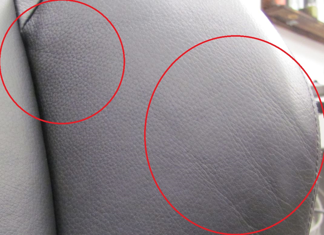

ta černá sedačka je dakota - když budeš sledovat ten šev veprostřed, tak asi 5 cm od začátku je jinej než u tý originál a takhle je šev u dakota kůže, pearl má ten trojúhelník a merino vidíme
je otázka, co je větší zlo, přebarvená dakota s jiným švem, nebo opravený origo merino bez struktury (nebo přešitý ze stejný kůže ideálně)

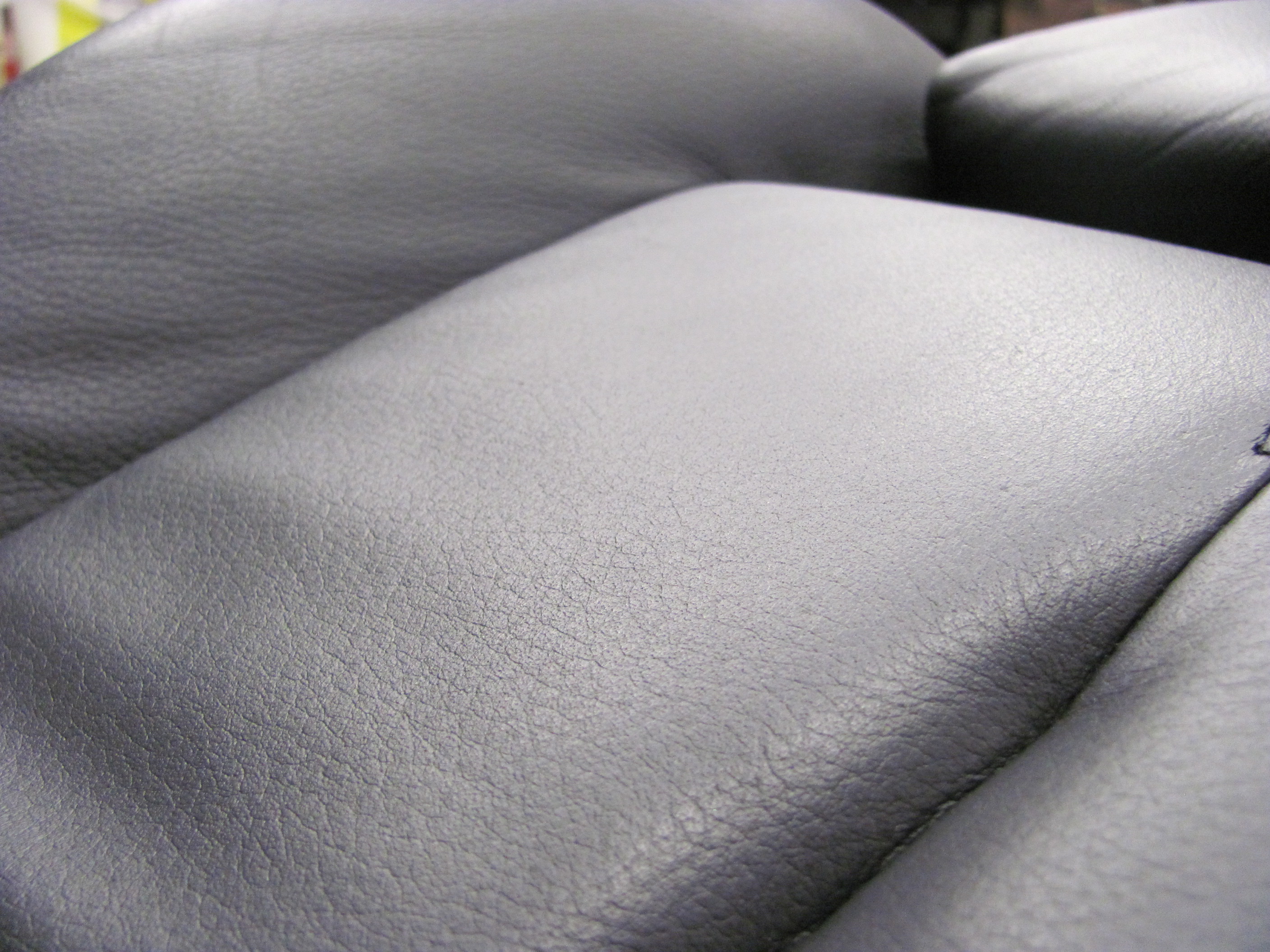

Teď jsem šel do garáže a pomačkal jsem tu anglickou sedačku i tu moji v autě...a já tam žádný rozdíl necítím...i jsem si do té sedačky sednul
ale nic
Mě to přijde stejný...kromě toho švu...
Na druhou stranu se mi líbí, že ta sedačka bude originál a nikdy nepřešívaná nebo nespravovaná, neprosezená...a celá stejná...fakt ta sedačka vypadá super...
Mě u té opravy vlastně vadí i to, že se opraví boky, sedák...ale druhý bok už taky není úplně pecka..opěrák je sice OK...ale potom ve srovnání s novou kůží na bokách bude vypadat jako chudý příbuzný...takže ve finále bych mohl dělat 1/2 nebo 3/4 sedačky, aby to bylo fakt spotless...a to nevim, do jakých výšin by se vyšplhala cenovka...
Ta oprava filerem - to vylučuju rovnou...abych tam měl 15x10cm úplně hladký flek...zahlazené nitě na švu...to ne. To beru jako nejlevnější předprodejní opravu ala Čtvrtníčkovo Monte Carlo

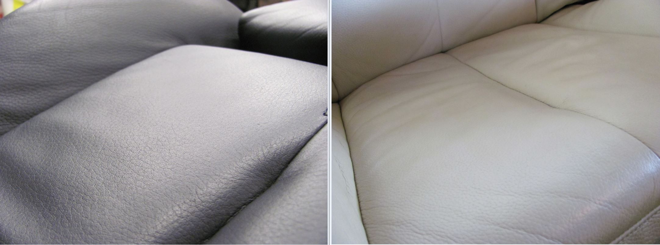

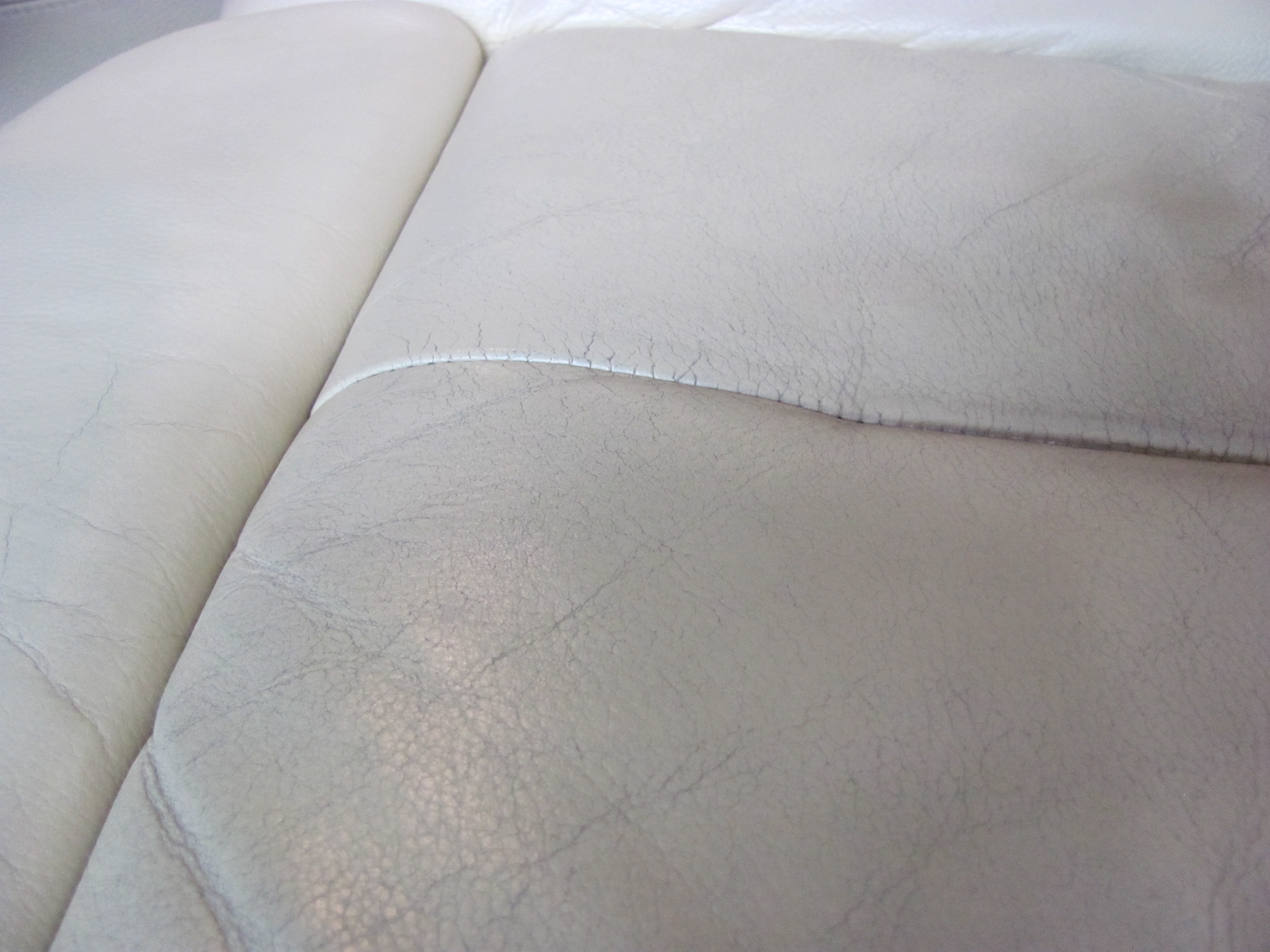

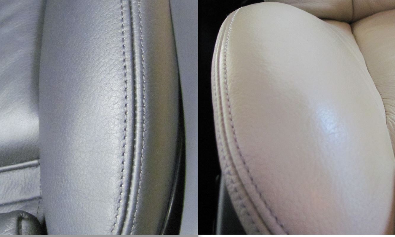

Už na těch fotkách je vidět, že ta tvoje původní kůže má jemnější strukturu. A k tomu ten jiný šev...

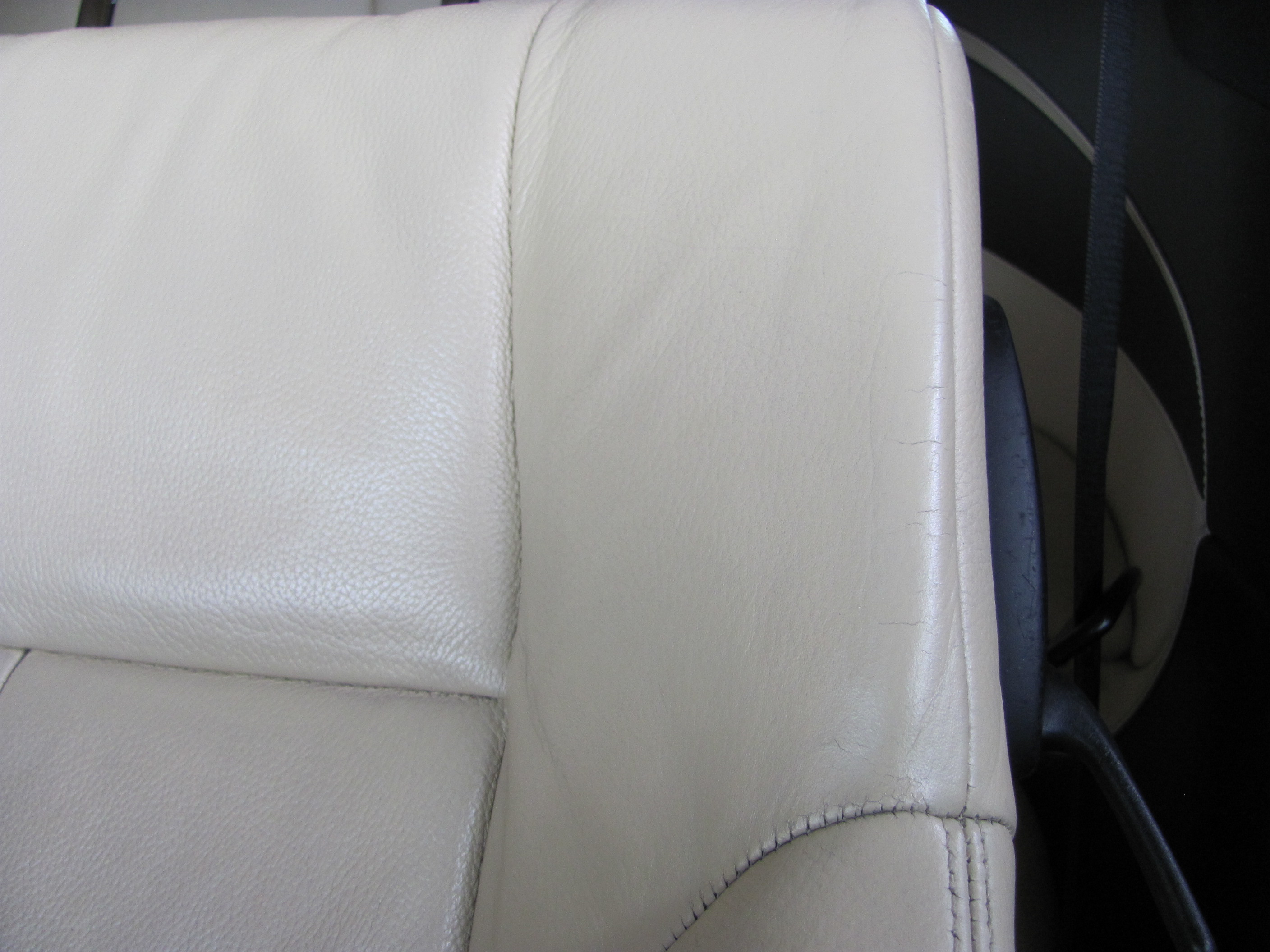

Vita11: máš pravdu, ono na té fotce opravdu je ta žlutá trochu jemnější....ale v reálu je situace taková, že to je opravdu tak podobný, že se nebojím říct, že je to stejný...ono na té sedačce jsou místa, kde je ta struktura hrubší a někde jemnější...nevim, jestli je to tím, že už je to trochu ošoupanější a nebo je to prostě přírodní materiál a záleží z jaké části zvířete to je...pravděpodoně kombinace obojího...
I na té mojí šampáňo sedačce (i na té černé) jsou místa, kde je struktura hladší a kde hrubší - třeba vnější boky jsou hrubší, vnitřní boky jemnější...(tam mi přijde, že naopak šampáň je hrubší...) nebo i na jednom kusu sedačky je ta struktura kůže promněnlivá - viz.fotka...a za tu dobu co to mám, jsem si toho vůbec nevšiml...až teď co na to čumím z 20ti cm a fotím detailní fotky

Mám ale trochu obavu, abych se tou novou vrstvou barvy ta struktura kůže nezastříkala a nezměnila z hrubší na jemnější....to jsem taky pochopil z jednoho videa...že tam člověk musí nastříkat co nejtenčí vrstvu právě kvůli zachování té struktury...

Tady ještě pár srovnávacích fotek :
Zddan01: tak jestli to dojebu, tak tu plachtu asi koupim no, ta schová nedokonalosti spolehlivě
To spíš ten šef bude vidět už z dálky...ale myslím, že si toho všimne jen někdo, kdo o tom bude dopředu vědět...
Jinak taky mám obavu z toho, že to dám nějakýmu profíkovi, zaplatim raketu a bude to hrozný....to si to můžu zkurvit rovnou sám

Včera jsem si sepsal dotazy, které jsem si potřeboval objasnit. Teď jsem do Colourlocku volal a zde co jsem se dozvěděl:
Co se stříkací pistole týká - oni používají Walter Pilot mini - což je pistole za cca 10.000,- Ale řikal, že po novém roce budou nabízet nějakou levnější alternativu za cca 1.700 - 2.000,-. To už zní zajímavěji. Že prý nejsem sám, kdo se o to zajímá
