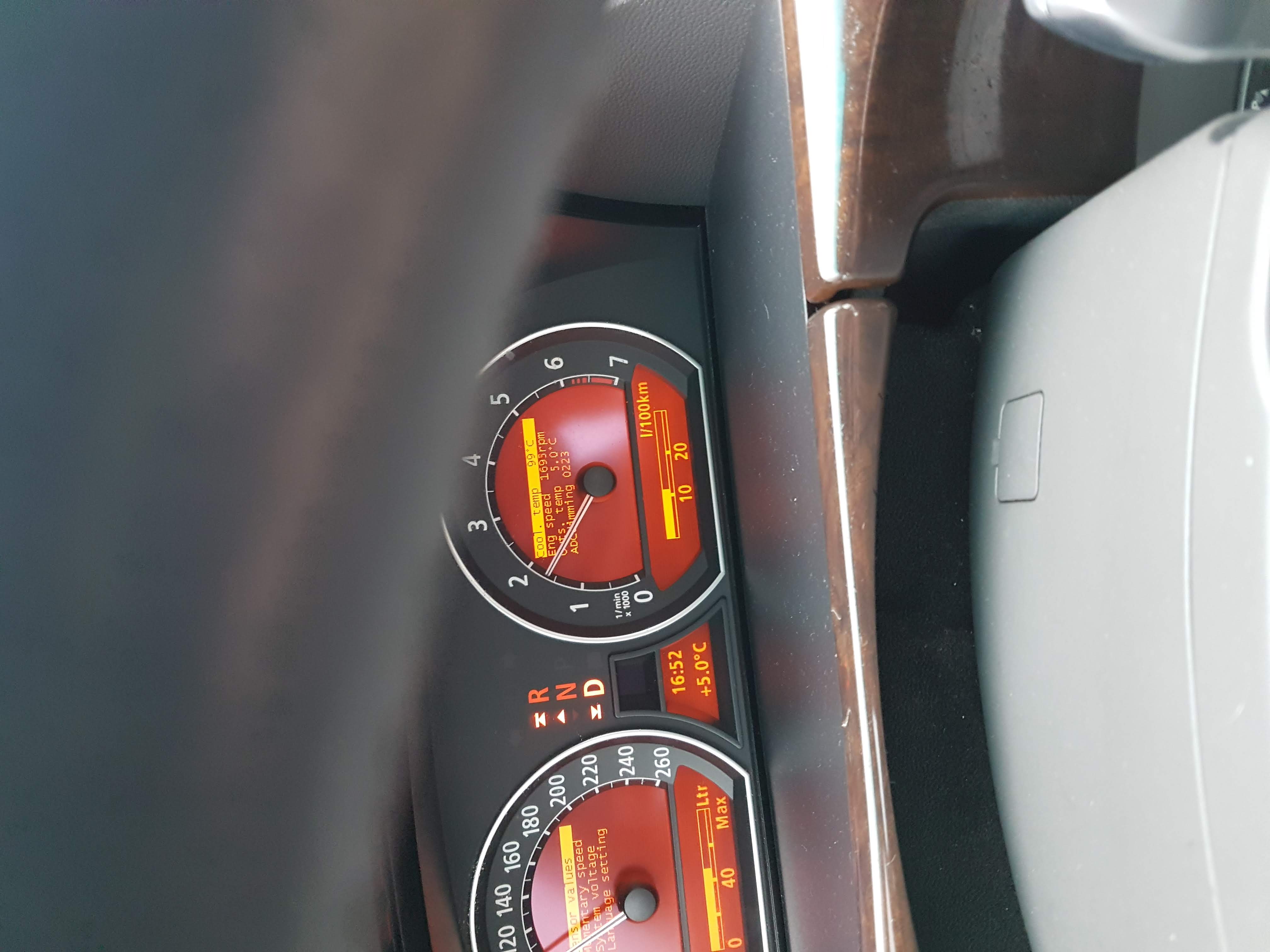

Re: Teplota motoru za jízdy N62 - Valvetronic na 735i
Mám logic seven termostat a při jízdě 98-99.
