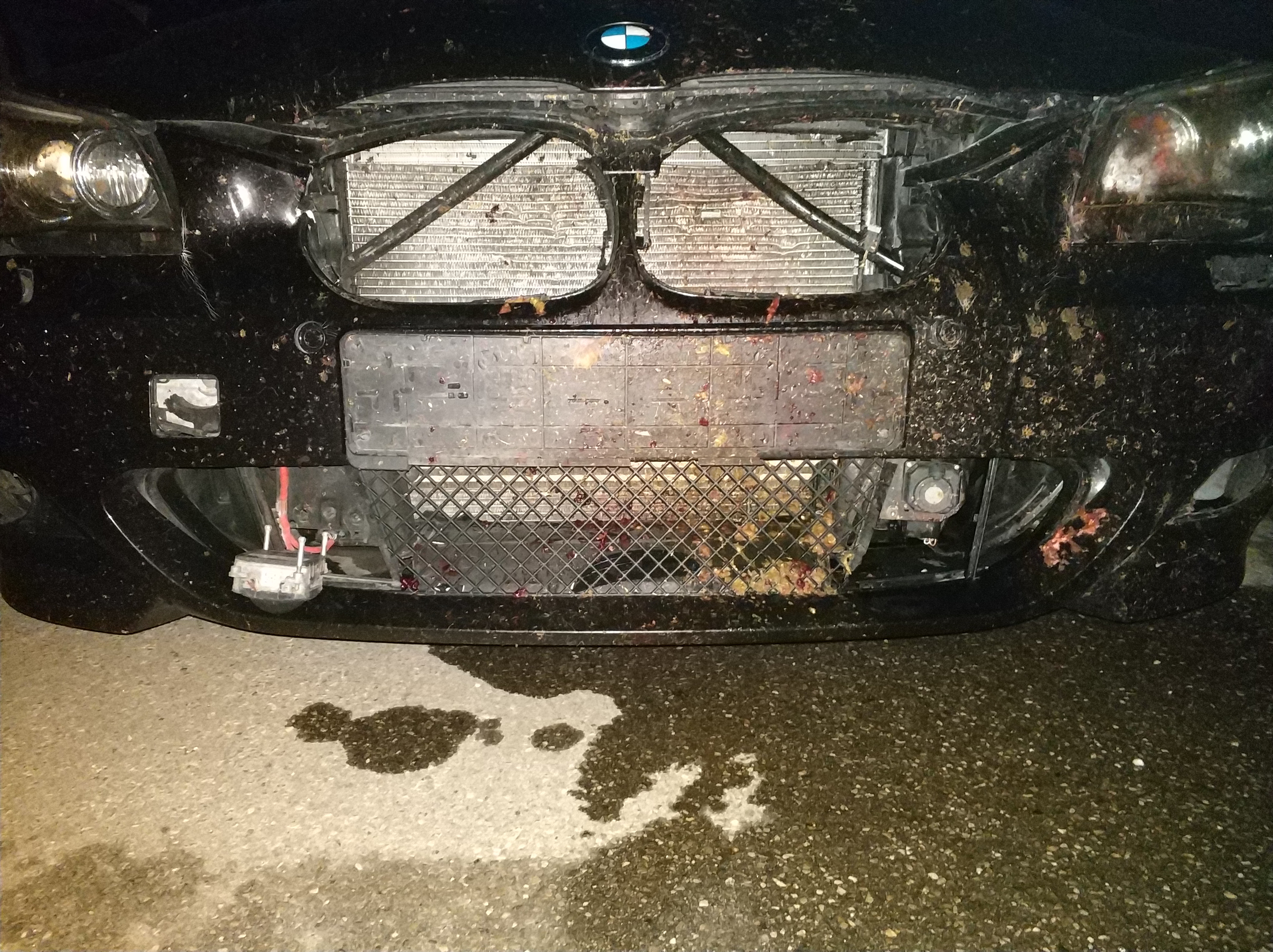

Stret se srnou, takze se bude rozdelavat cely predek a bude dobry pristup k motoru.
Nic nekouri, Jenom sem si rekl, ze by nebylo od veci vymenit hned tesneni ventilu, tesneni pod kryty retezu, pod altikem plus uhliky, remeny atd...
Nasel jsem v nemecku vodni trubku za 120 euro, tak pockam az to prijde a asi taky hned vymena, at je to vsechno cajk...
Termostat jsem vymenil za snizeny teprve pred 15000km. Najeto 230 000km.
