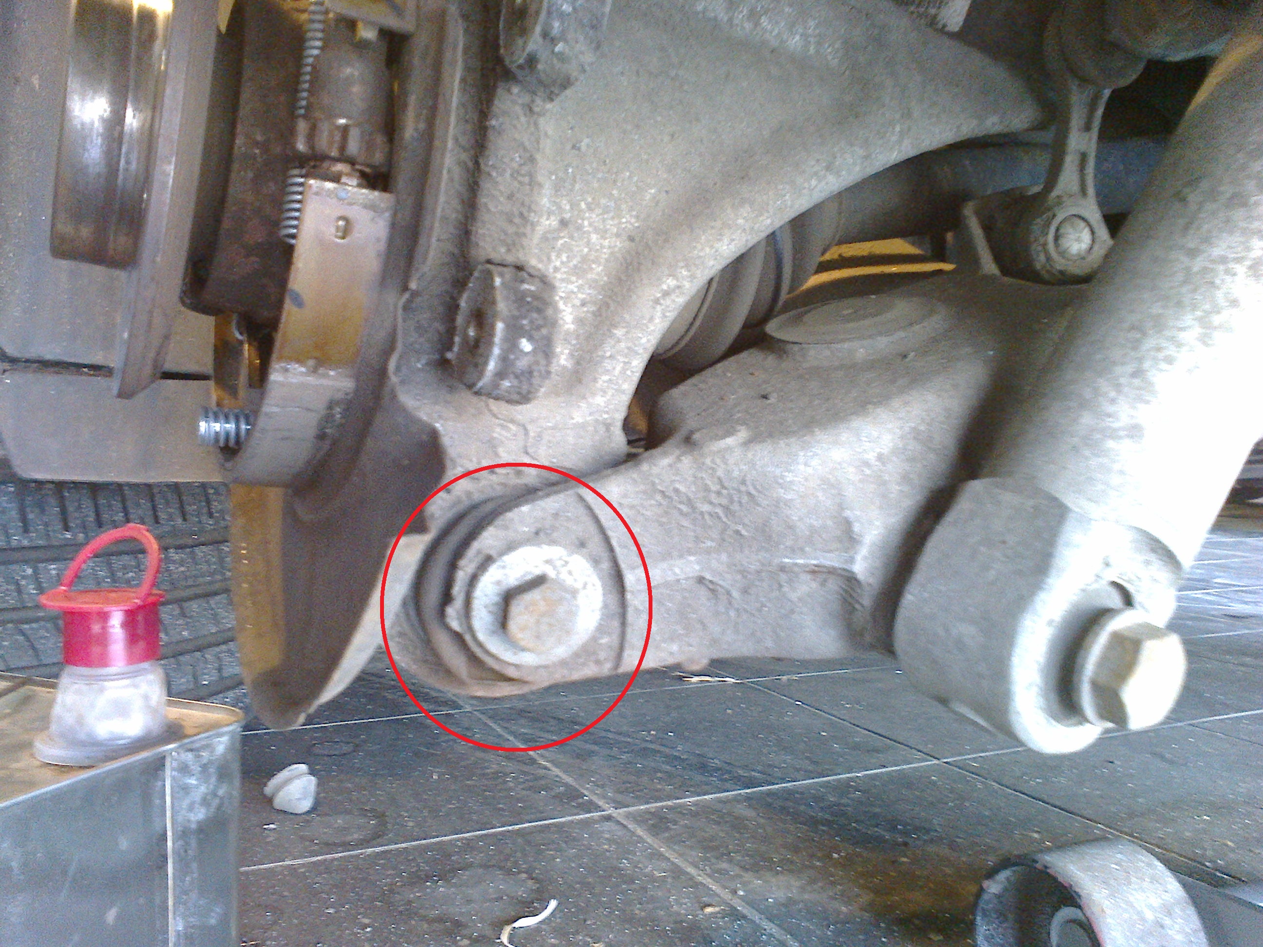

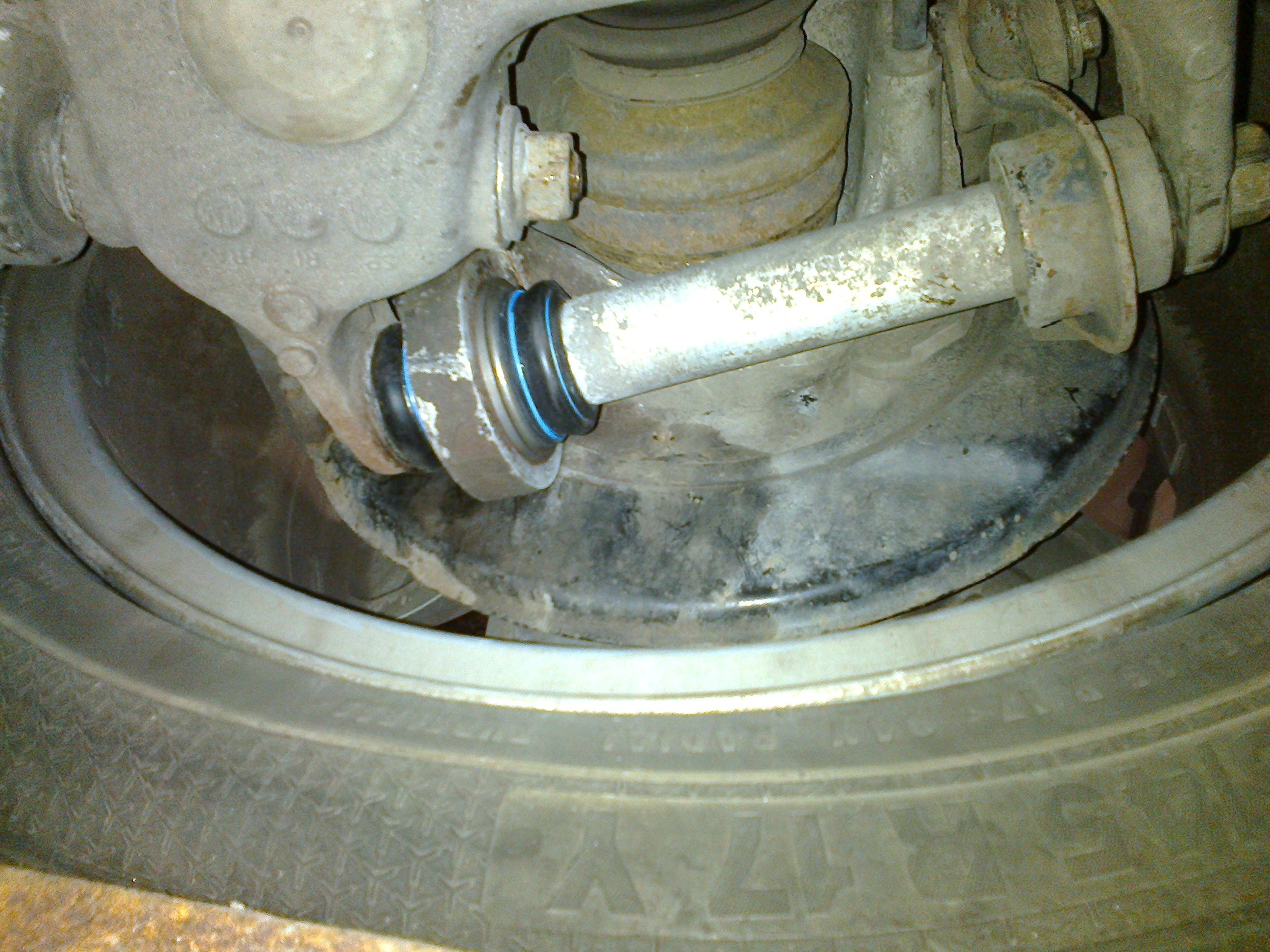

S největší pravděpodobností zadní kulový kloub - viz.foto.
Návod na výměnu třeba zde:
https://www.youtube.com/watch?v=vfqblh2wtbI
zadej třeba text "rear ball joint bmw e60" a vyjedou ti videa.

Ty fotky jsou taky z e39...ale u e60 je to stejný...podle toho videa...
