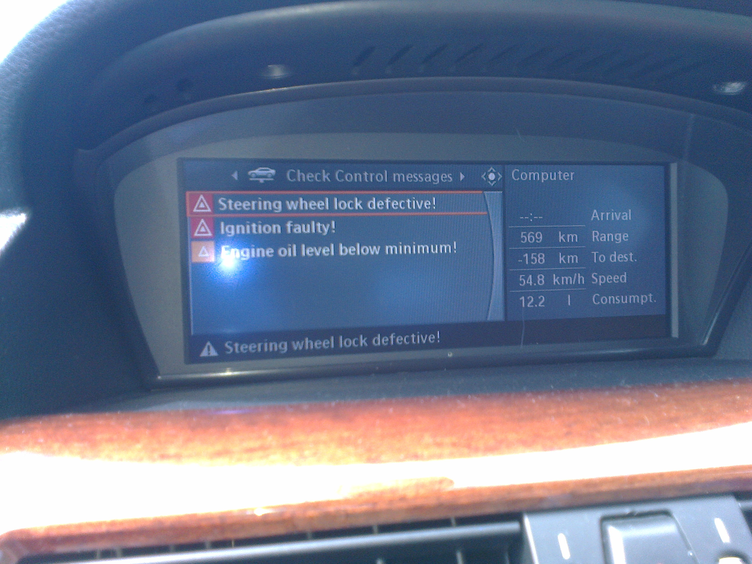

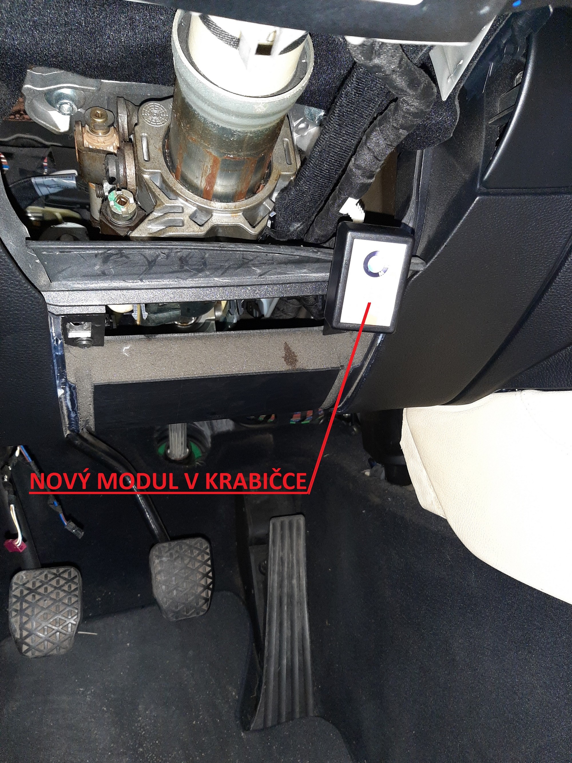

Popíšu, jak se u mě vyskytla závada elektronického zámku volantu (ELV) - na mé e63 650i. Píšu to do tohoto tématu, protože to je stejné jako e60,61...
Takže - nastartuju a najednou vylítne červená kontrolka a hláška - viz.foto "Steering wheel lock defective!" a "Ignition faulty"
Ale motor už běžel, takže jsem dojel, kam jsem potřeboval...ale jakmile jsem to chcípnul, tak už jsem nenastartoval...když jsem ale přišel k auto druhý den, tak v bez problému nastartovalo, žádná hláška nevyběhla...ale měl jsem už slabší baterku, tak jsem ji dobil a zase na chvíli dobrý...když se mi to stalo podruhé...úplně stejně - zase jsem nastartoval, bum, kontrolky...ale motor už zase běžel, takže jsem opět dojel domu...ale to už jsem si řekl, že do třetice bych taky už mohl volat odtah, tak jsem se jal problém pořešit...
Shlédnul jsem pár videí na YT...včetně těch, jak povolit bezpečnostní šrouby na samotném zámku...zapnul Istu a dal se do práce...

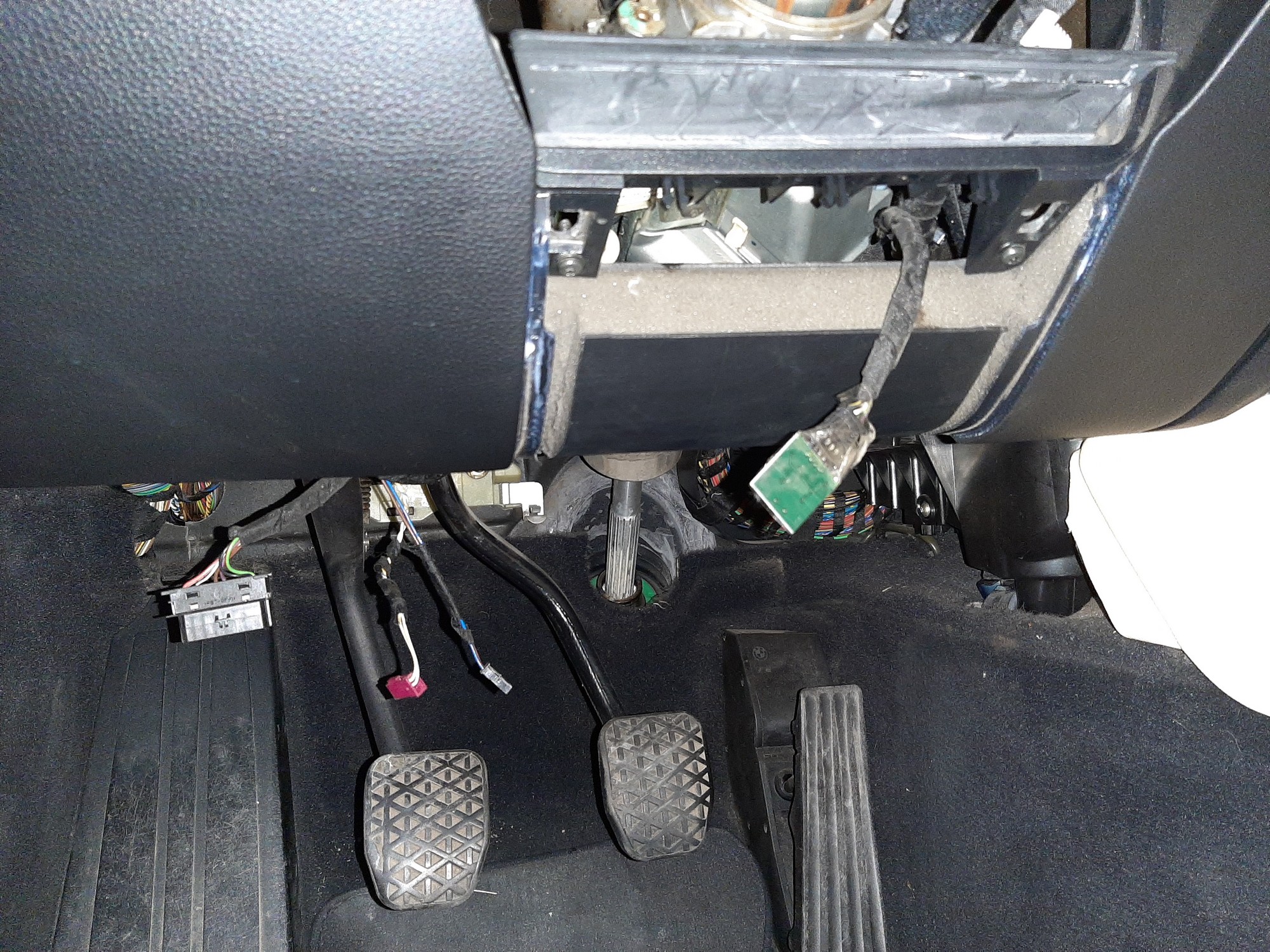

Po sundání krytu nad pedálama ležim na podlaze a koukám zespoda na zámek...a na něm nejsou bezpečnostní šrouby, ale šrouby s imbusovou hlavou...tak si řikám, že buď mám nějaký model, kde už soudruzi neblbli a dali normální šrouby a nebo...se v tom už někdo vrtal...tak jsem se vysoukal z pod pedálů a koukám, že do zámku nevede kabel...zašátrám tedy kolem a vytáhnu kabel a na něm modul...ofrčenej průhlednou izolepou...čumim na to jako blázen, jak je možný, že modul hází chybu zámku...s tímto jsem nepočítal :-) Na stole už jsem měl připraven nový modul, tak jsem ho tam připojil.
Zámek volantu jsem odšrouboval a vyndal ven. Díky těm imbusům to šlo v pohodě. Já se těšil, že se utkám s bezpečnostníma šroubama...Dremel připravený...a nakonec z toho nic nebylo...ale když jsem viděl ten přístup k těm šroubům, tak jsem byl rád, že jsem to dělat nemusel...
Kamarád mi věnoval baterku, sice ne novou, ale lepší než ta moje stará...a od té doby je to OK.
Takže pravděpodobná příčina je slabá baterka...a nebo prostě odešel ten modul...

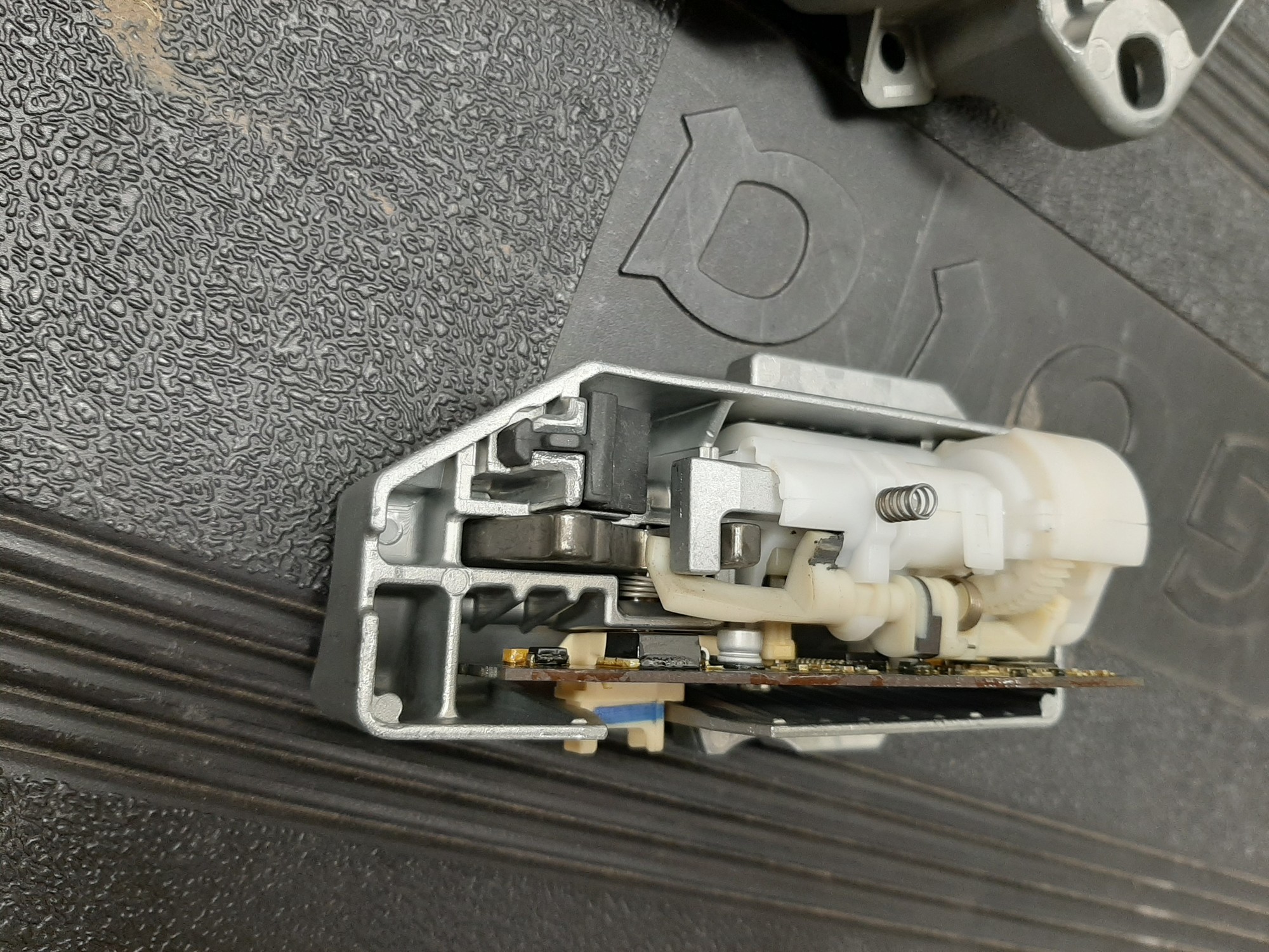

K tomu zámku - koukal jsem do něj a podle mě je šance, že by se za jízdy nějak sám odskočil a zamknul volant, mizivá...bez elektriky se ten elektromotorek neotočí...takže neodjistí západku...já mám auto 2 roky a jezdil jsem celou dobu s odpojeným zámkem aniž bych to věděl...
Akorád mi nejde do hlavy, že jsem si nikdy nevšiml, že nemám zamčený volant... :-)

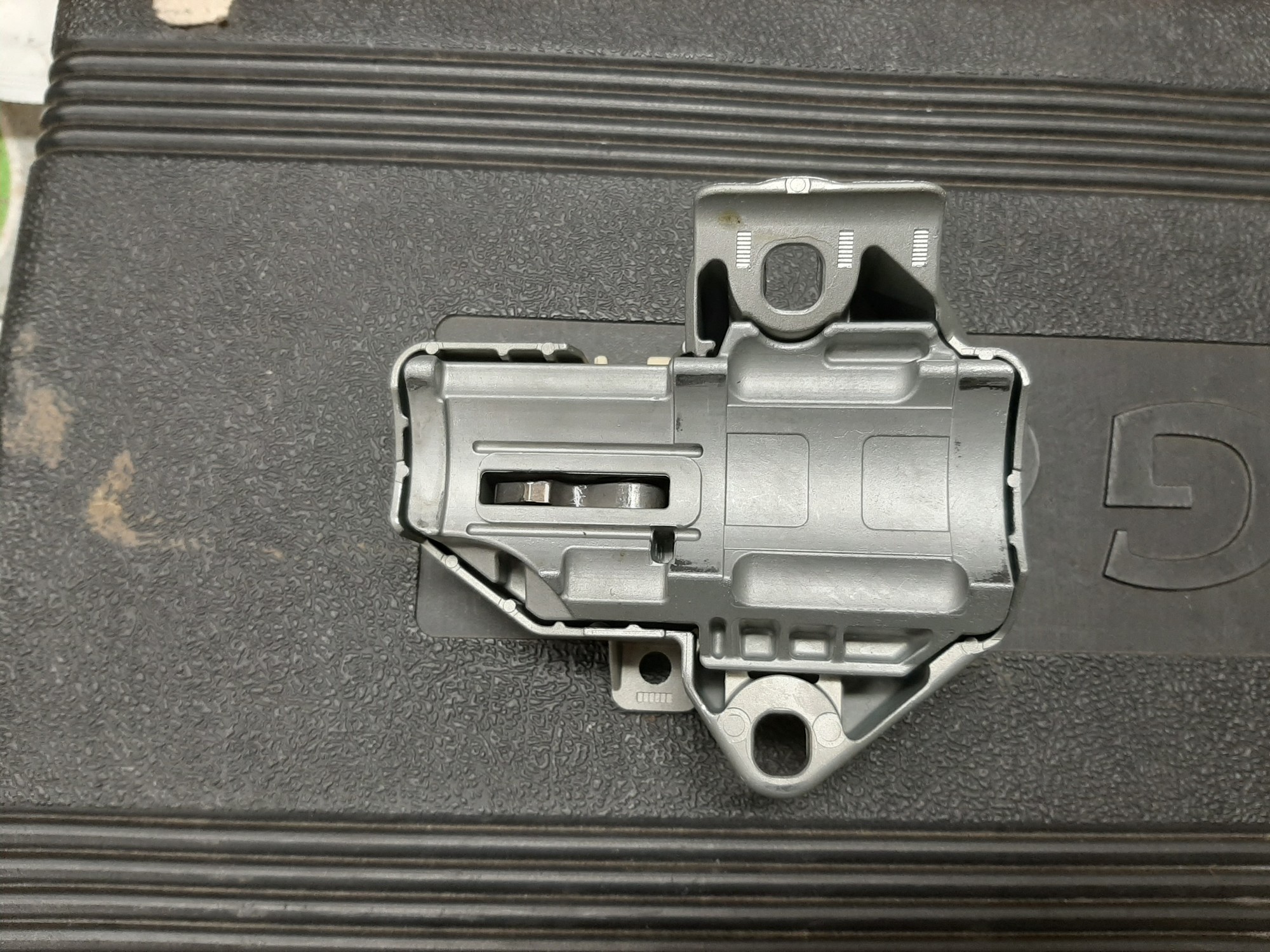

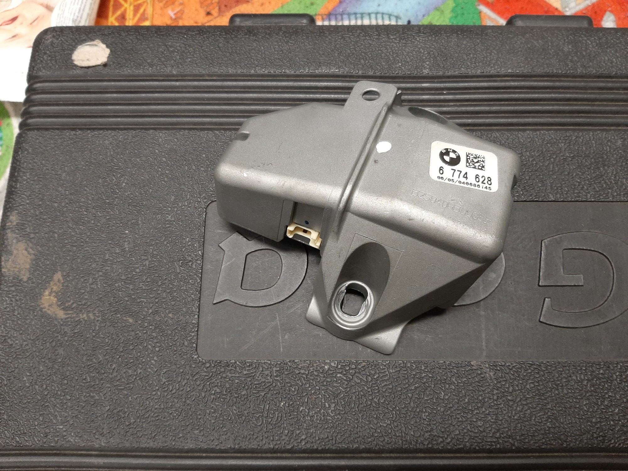

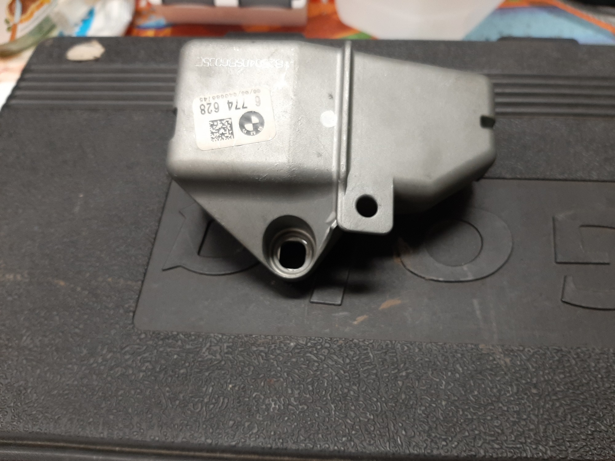

Pro ty, kteří nevědí, jak ten zámek vypadá, přikládám pár fotek.

Mě to teď už nezlobí, tak předpokládám, že je zdárně opraveno. Vyměnil jsem modul + baterku a je to OK. Takže jednou z těchto věcí to bylo...já to tipuju na baterku...že to mělo nízké napětí a začal blbnout i ten modul...ale třeba byl i ten modul už KO...i když je divné, že chvíli makal a najednou házel chybu...
Ten zámek samotný tam dávat zpátky nebudu...je tam zbytečný, když stejně není zapojený. Vygooglil jsem na ebay nový origo za 5.000,-...ale funkce zamknutého volantu klidně oželím.
A jednotka CAS opravdu počítá cykly (předpokládám zamykání/odemykání). Protože i Ista píše, že když se vyměňuje celý zámek za nový, tak součástí procedury je vynulování počítadla v jednotce CAS - asi aby jednotka "věděla" že tam je nový zámek a ten zase pár cyklů vydrží.
Podle mě to počítadlo, když dojde k nějakému počtu, tak vydá jako varování (žlutá kontrolka ?), že už by bylo dobré ten zámek raději vyměnit, protože už toho má dost za sebou a mohl by se třeba zaseknout...což znamená odtah...
