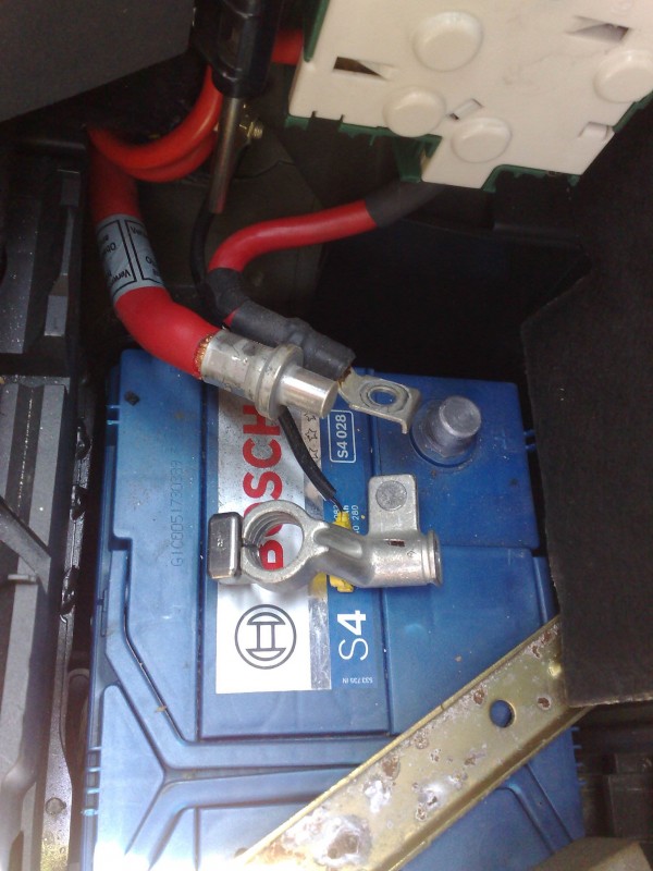

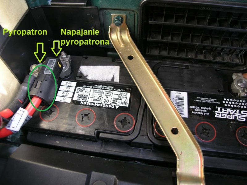

Davidoslav => při výměně baterky jsi musel odpojit a manipulovat s (+) přívodem baterky, kde je pyrotechnický odpojovač BST. Přečti si můj příspěvek a všechny další odkazy v něm uvedené. Možná, že ten (+) terminál už někdo před Tebou opravoval a teď se to opět rozpojilo - http://www.bmwklub.cz/forum/viewtopic.p ... al&start=0

To ano, ale kdyby to bylo rozpojené, nejeli by ani stěrače a auto by nešlo zamknout/odemknout.starML píše:Vlasto - děkuji za nápad ..
(Auto pouze zapne stěrače, nastaví volant .... ještě lze zapnout el. ručka a to vše, na displeji se nic neukáže - to jsem psal hned v prvním textu...)
