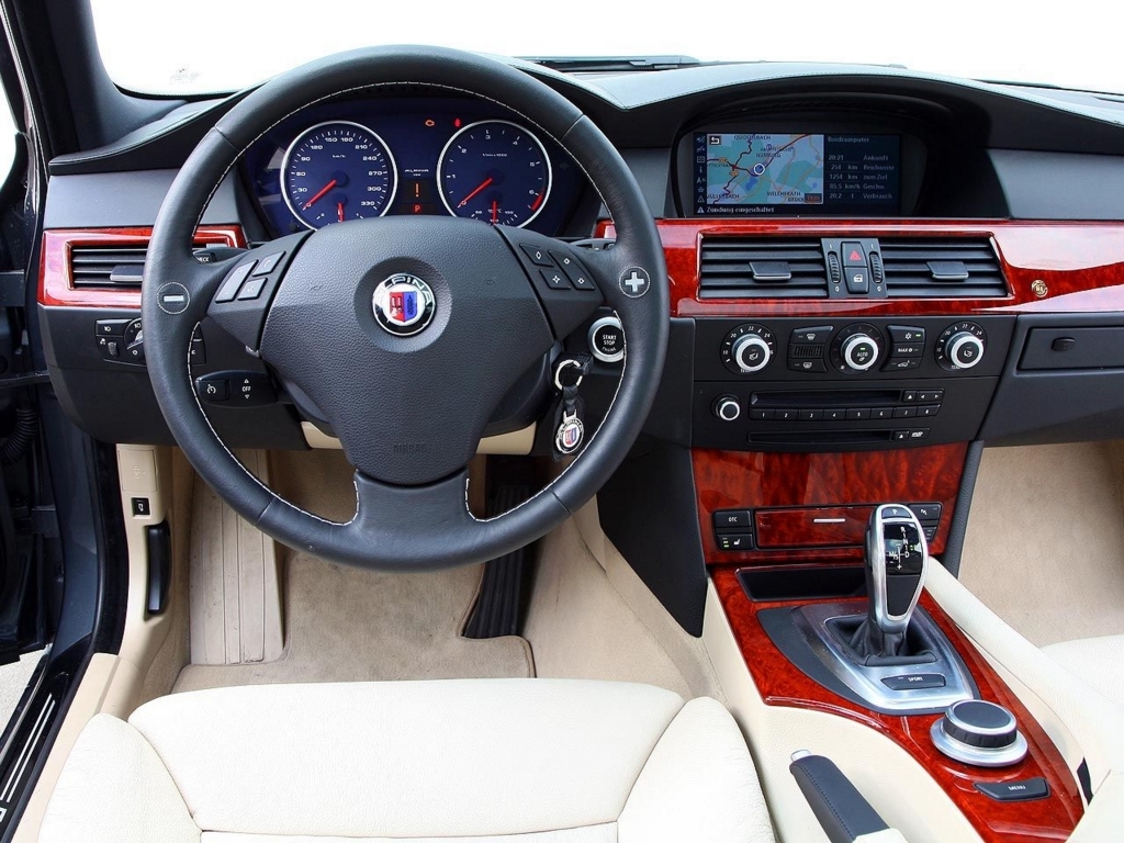

#10 Příspěvek od desmosedici-rr »
tento volant má zespodu tlačítka
