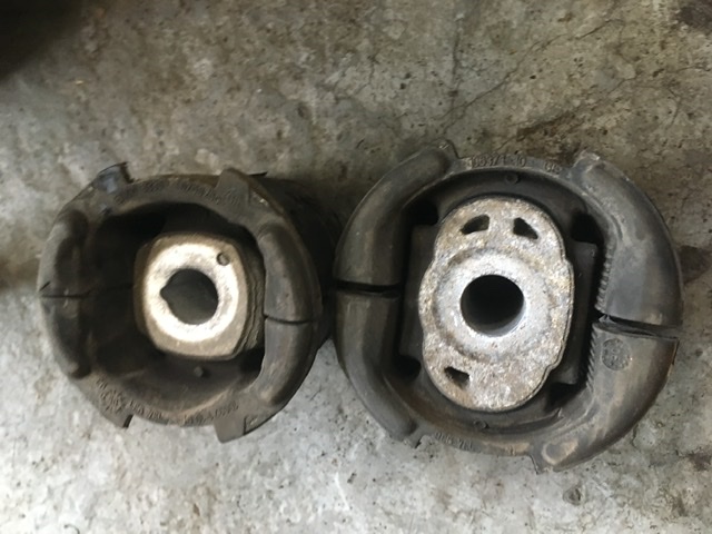

Výměna silentbloků zadní nápravnice za M3 silentbloky byla jedna z prvních věcí co jsem udělal na novém autě. V BMW mi řekli že to nejde vyměnit, ale z e90post jsem věděl že to jde. Později jsem je vyměnil za pevné hliníkové od Turner Motorsport. Ani ty hliníkové nepřenáší hluk do auta a podstatně zlepšují stabilitu v zatáčkách.

M3 silentbloky vypadají takhle:
https://www.ebay.co.uk/itm/Genuine-OE-B ... Sw6v1eiyEQ
Já ale doporučuji tyhle:
https://www.ebay.com/itm/Solid-Rear-Sub ... Swh9hZ-CJr
Padnou na všechny E9x. Jsou tam dva druhy, 2 přední a 2 zadní.
