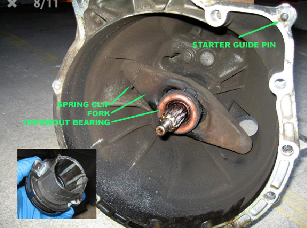

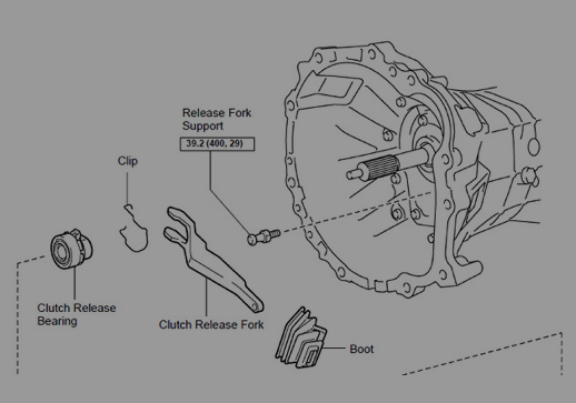

Musíš namazat tu páku, kam zapadá tyčka z pracovního válce, někdy i ten kloub, který je v převodovce.
- Přílohy
- 2ACCA019-5AC6-4DBE-BBB3-2EA1A25AF1C1.jpeg (377.93 KiB) Zobrazeno 5138 x
- 0B17ED44-95A0-441C-97FB-98566885DEF2.jpeg (72.91 KiB) Zobrazeno 5138 x
