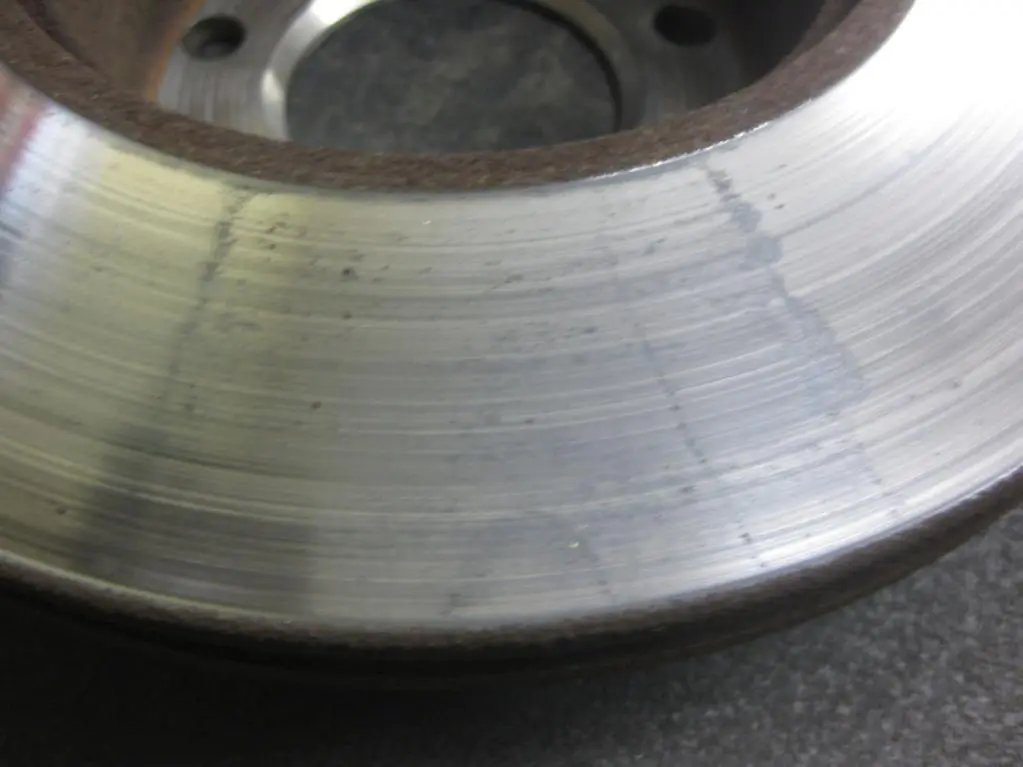

Cooo? Tvl na tom kotouči není ani náznak nějaký hmoty z destičky, schválně sundám kolo a hodím sem foto,desky jsem dával Ate s příměsí keramiky ( prej se míň špiní kola) haha, další tahák na prachy...

změřil bych tlouštku kotouče na několika místech budou vidět rozdíly.
Tam kde je více jak originální kotouč což je možné tak to místo je nános brzdových destiček které se zapekly do kotouče a způsobují tzv. zvlnění kotouče...
Někdy bývá problém u náboje kola a jeho házivosti. Už to taky nejeden člověk řešil po několikátém zkroucení kotoučů.
Pěkné jednoduché video ohledně měření házivosti jak kotouče tak náboje, někteří to neznají tak je dobré měřit obojí, každý na to kašle a vyjímky měří pouze kotouče ikdyž může být problém jinde.

Tak desky byly nakonec tyhle:
a foto koutočů, nevím jestli z toho bude něco poznat.

z jedné fotky nepoznáš nic. ale přijde mi že tam vidím vertikální čáry (destičky)
viz toto
https://www.stangnet.com/mustang-forums ... pg.580881/
viz toto
