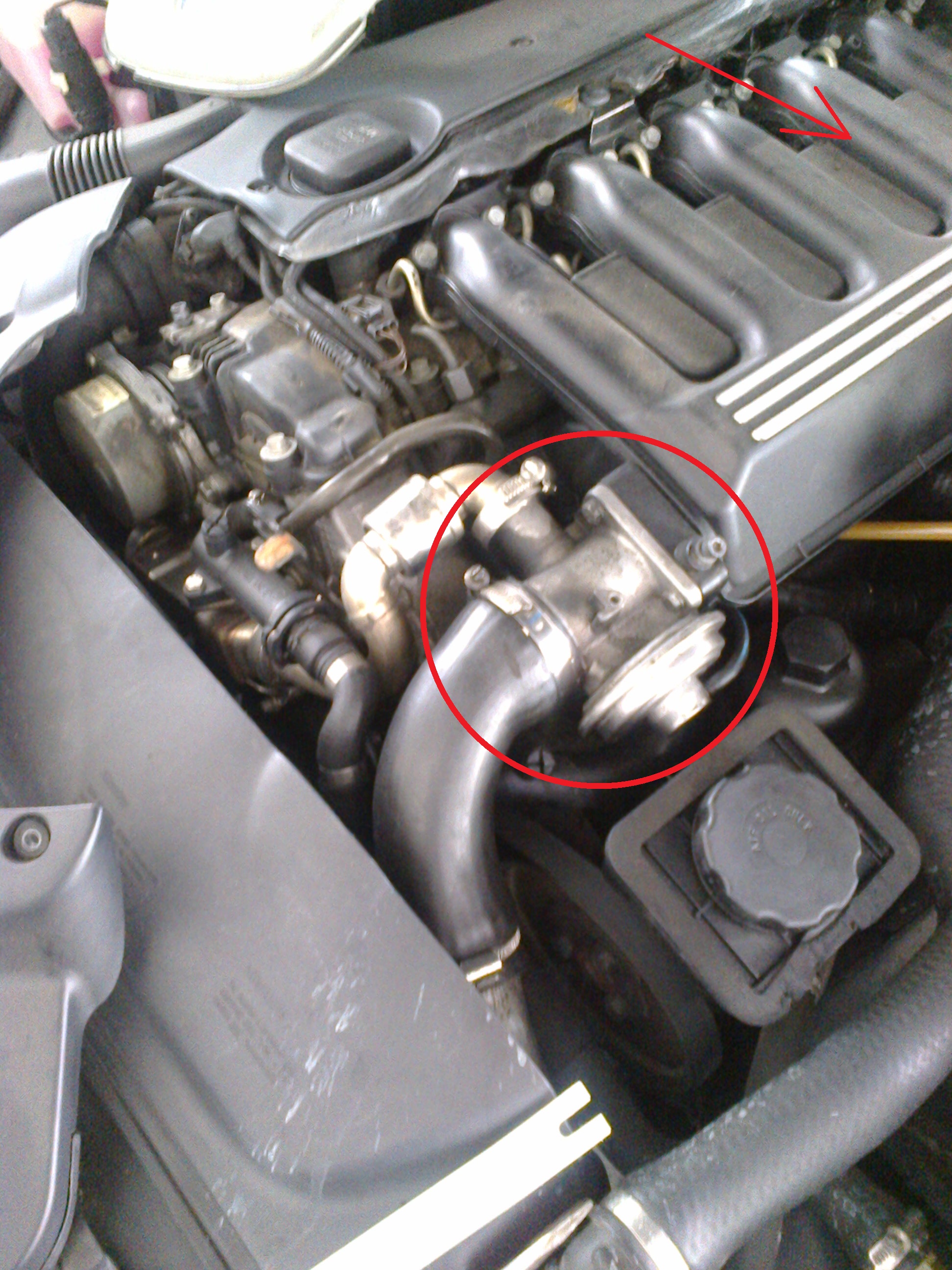

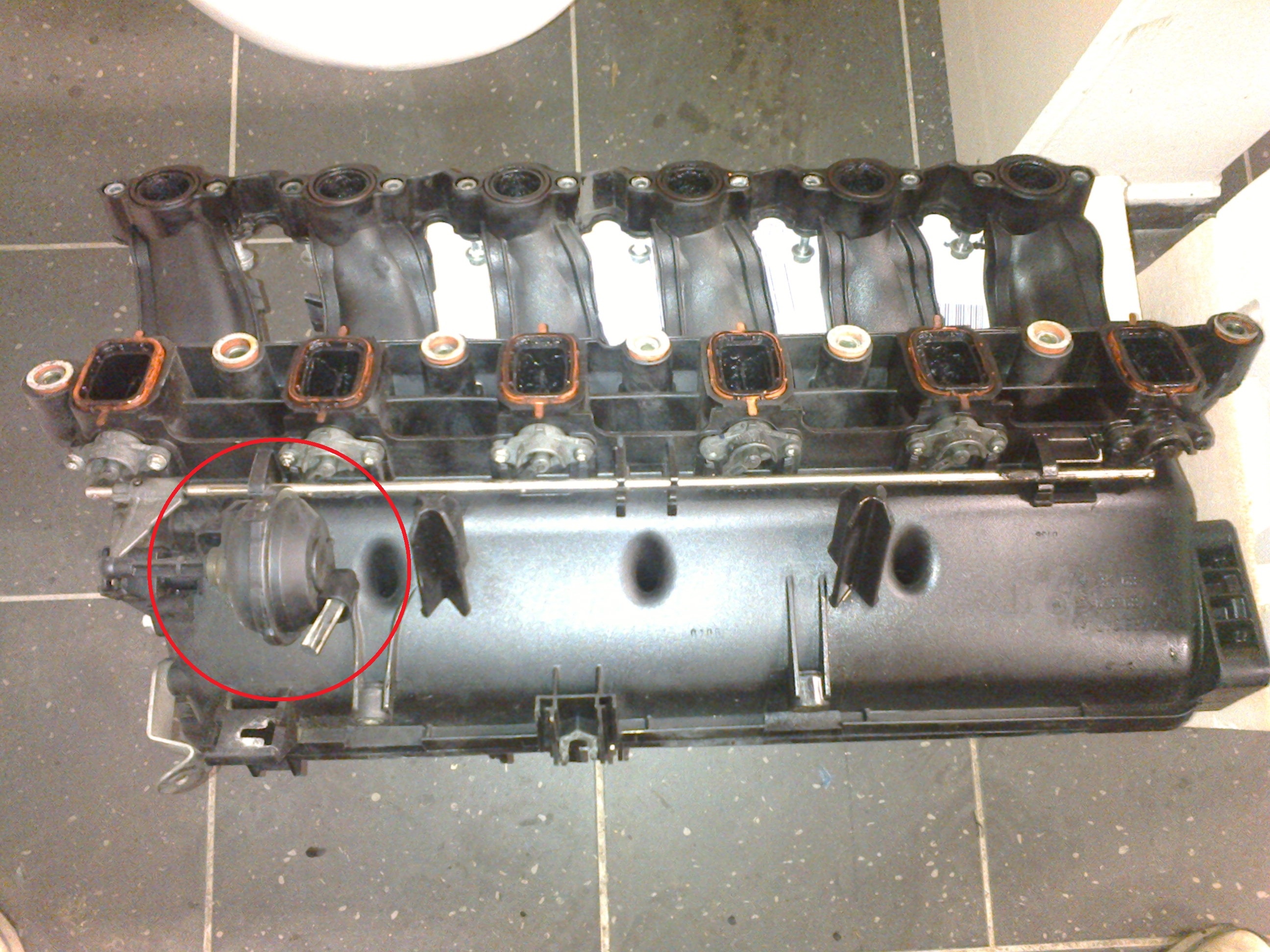

Gerchan Člen Klubu
Příspěvky: 2775
Registrován: pon 10.11.2003 01:00
Klubové ID: 3552
Re: EGR podtlakový ventil - odpojen??
#7 Příspěvek od Gerchan Člen Klubu »
No vypadá to, že jsi čistil ventil, který ovládá klapky sání...
EGR je přístupný zepředu motoru...je na trubce, která jde do sání...
Ten ventil, který ovládá klapky je pod sáním - jak popisuješ v pravo vzadu...
Fotky z e39 - na první je EGR na druhé ventil ovládající klapky...jak vidíš, tak taky odpojen :-)

#8 Příspěvek od Riotstarter »
kadli píše:Nejde mi do hlavy, co jsi před tím čistil, když ne egr. Egr ventil neni hlouběji u motoru, ale je na něj vidět bez sundání krytu motoru. Že jsou zaslepené swirl klapky, je možný...
EGR klapku/ventil samozřejmě poznám, ale EGR podtlakový ovaládání ventilu jsem si spletl nejspíš s tím ovládáním na klapky. Nicméně chyba zmizela, takže to čištění EGR klapky pomohlo a ten na swirl nechám odpojenej.
