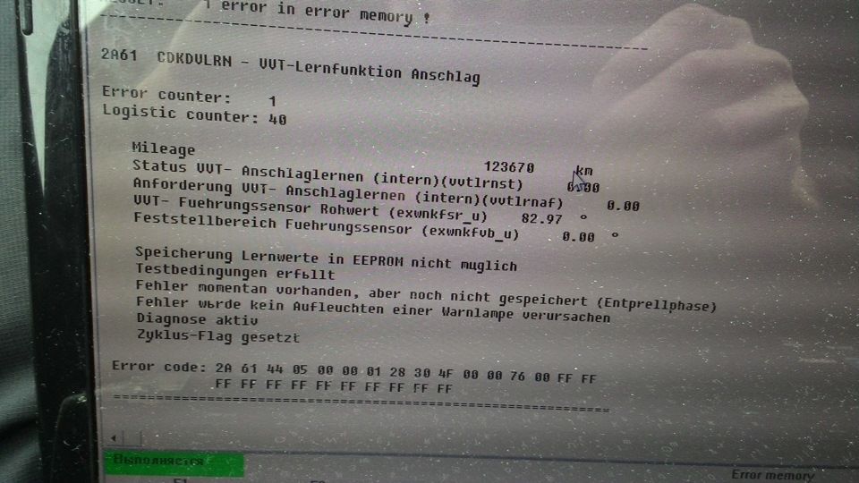

Máš v tom jménu chyby překlepy, nebo to nebyla BMW diagnostika. Ta hláška byla podobná jako zde http://cdn.bmwclub.ru/data/photos/l/200 ... 444712.jpg .
Takže místo
CDKDVLRN2 VTT-Lernfunktion anshlag bank 2 by tam mělo být
CDKDVLRN2 VVT-Lernfunktion Anschlag Bank 2 a potom se divíš, že ani strejda "Gůůgl" nic nenajde. Systém VVT si potřebuje osahat horní a dolní pozici, říká se tomu učící funkce (Learning Valvetronic limit positions).
