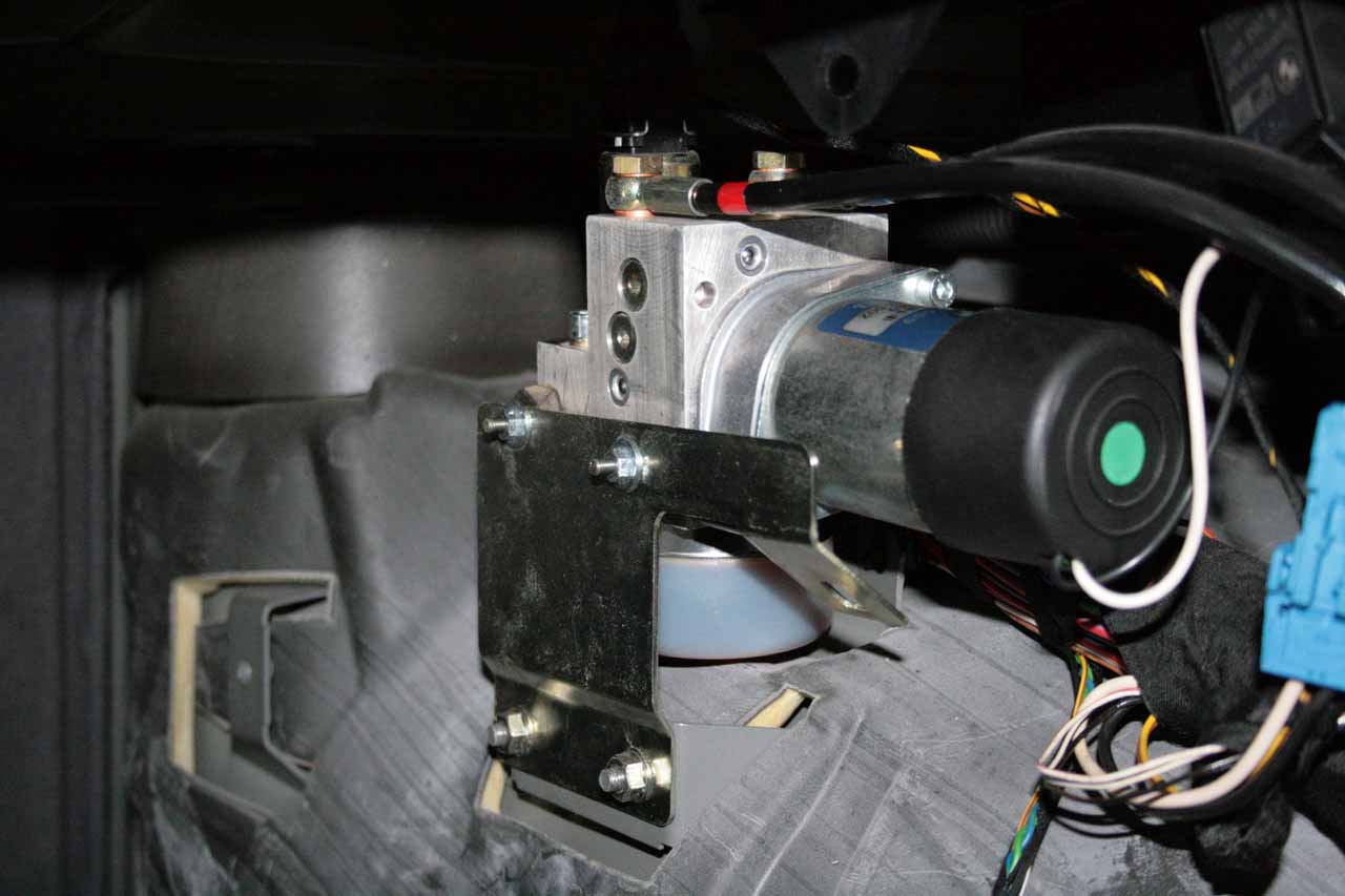

Tak jsem koukal na svůj hydrokufr. Na pístnici ani na vedení není jediná kapka oleje. V nádržce je hladina na úrovni spony, jak jsem vyznačil na obrázku. Bohužel se mi nikde nedaří najít informace, kolik oleje by tam mělo být. Ani v TISu.
Chová se mi to úplně stejně jako tomuhle týpkovi: https://www.youtube.com/watch?v=rC18Q_FcZX0. Při jednom z mnoha pokusů se sám otevřel, jinak mu musím pomáhat rukou. Měl jsem i otevřené live informace v Inpě, ale žádný problém nehlásí.

hladina oleje měřeno v pozici nádržka nahoru (zatopené čerpadlo), otevřený kufr - pouze na úrovni spony = mále oleje (což se nevylučuje se vzpěrami) ... pokud je málo oleje, čerpadlo nasaje vzduch a neotevře
na té fotce tam od pohledu není žádný olej .... ale to předpokládám nemá souvislost

Koukal jsem na to v poloze v jaké je v autě. Takže když to otočím nádržkou nahoru, kolik oleje tam má být?
Když do tevřeného kufru šťochám, pořád drží a nezavírá se. Takže u mě asi problém se vzpěrama nebude.

v autě má být nádržkou nahoru ... kolik? no dost aby se ti při zavírání v tom nepřisával vzduch
zalité kapalinou, odvzdušněné (tj několikrát nahoru + dolů tomu pomoct) a v otevřeném stavu nádržka nahoru a mělo by být tak do 1/2 bandasky (při zalitém čerpadle) + samozřejmě správný olej, takový růžový :)

pGb píše:v autě má být nádržkou nahoru ... kolik? no dost aby se ti při zavírání v tom nepřisával vzduch
To otočení nádržkou nahoru je nějaký zlepšovák, nebo je víc verzí? Já to mám v autě stejně, jak jsem našel na téhle fotce. http://www.xolmatic.com/xprojects/XE65/ ... G_9911.JPG

no nevím, podle mě to má být z logiky kapalin obráceně,já to měl obráceně
https://ssli.ebayimg.com/images/g/tVsAA ... -l1600.jpg
https://i.ebayimg.com/images/g/-ZMAAOSw ... s-l500.jpg
https://i.ebayimg.com/images/g/mn8AAOSw ... s-l225.jpg
podívej se kde jsou díry na ten spojovací plíšek, taky vzůru nahoru
PS: snad ze sebe nedělám blbce :)
edit: uznávám, na http://www.realoem.com/bmw/enUS/showpar ... Id=41_1437 to mají nakreslené nádobkou dolů, ale smysl mi to nedává a neměl jsem to tak

jsou dva typy, pak vymysleli lepší verzi, tuším u poloface, tzn 2003
inspi1981
Příspěvky: 958
Registrován: čtv 30.05.2013 00:00
Bydliště: Ostrava
Re: Zavirani kufru
#38 Příspěvek od inspi1981 »
Od 2/2003 je nádobka nahoru
