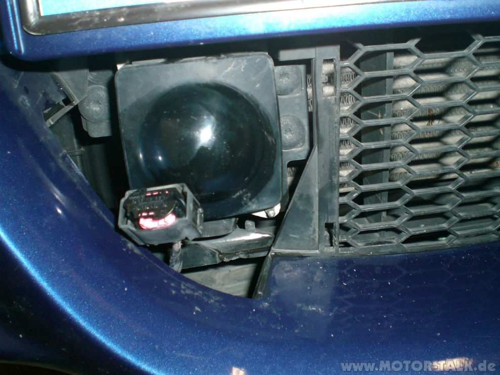

Pokud tu kalibraci dělal autorizák, mělo by to nasměrování být správné. Snad nejsou poškozené ty záchyty držáku a nemění to pozici podle síly větru. Podobný případ jsem jednou řešil, větším usilím se ten držák dal posunout jinam, v konkrétním případě mu to posunul wapkou na myčce.

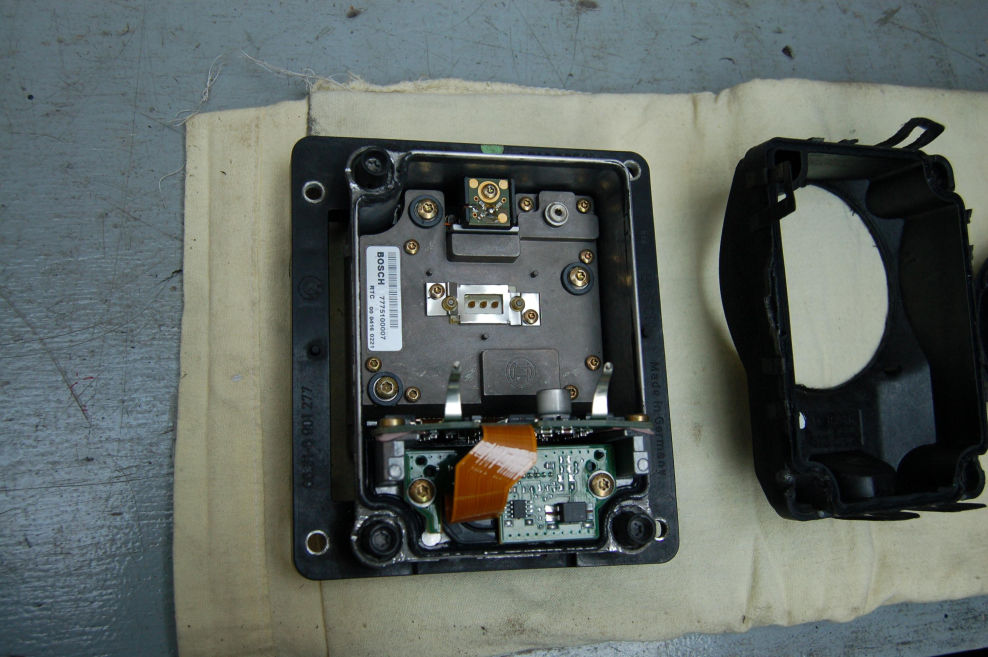

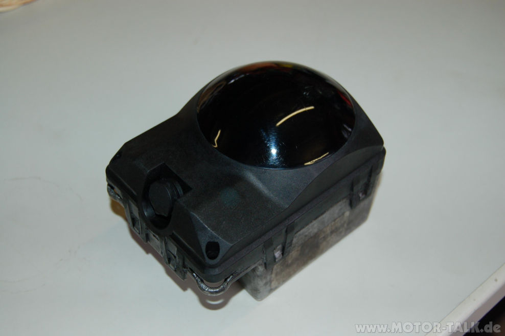

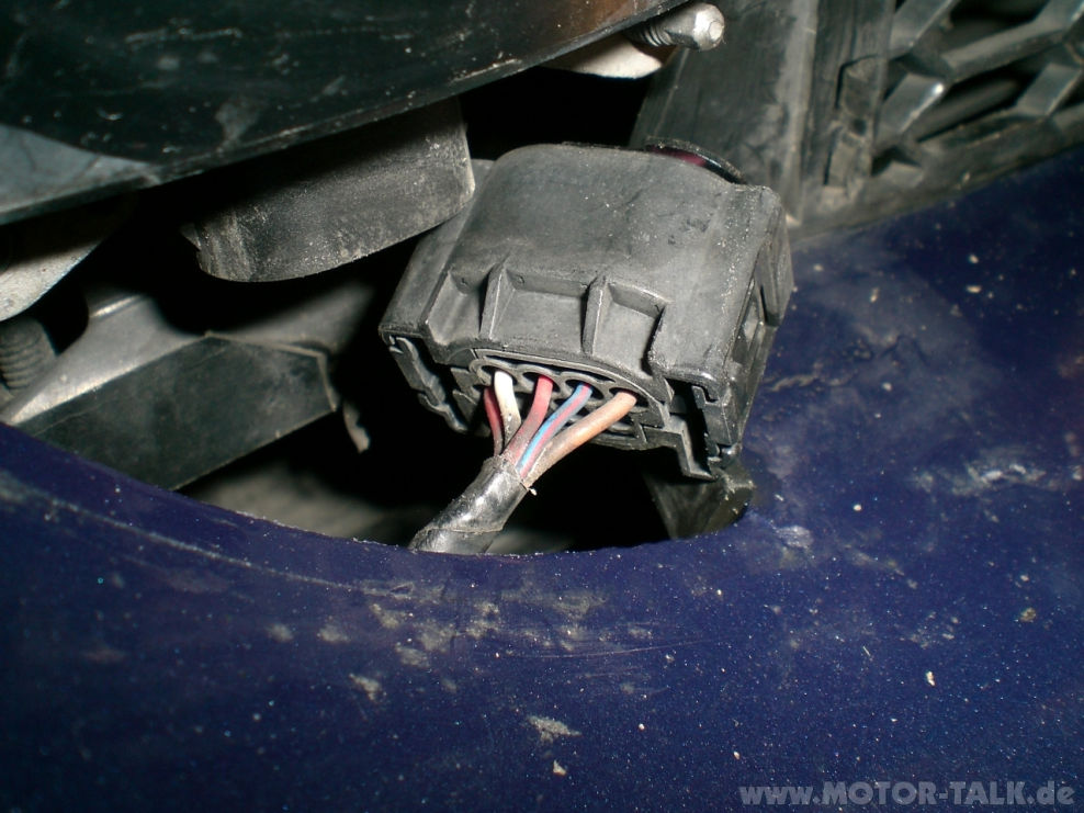

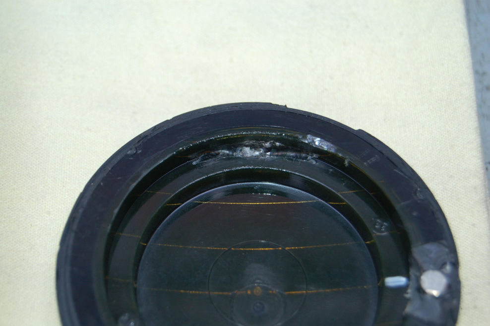

Já jsem si ten senzor ACC LRR měnil sám, protože odešel výhřev čočky - příběh zde http://www.bmwklub.cz/forum/viewtopic.php?t=81127 . Kalibraci v autorizáku jsem nedělal, protože to s tou kontrolní stěnou je děsně drahé. Prostě jsem to risknul a namontoval použitý do původního držáku s tím, že seřízení by +/- mohlo souhlasit a potom se uvidí. Poprvé jsem to namontoval hezky, ale blbě, senzor auta neregistroval. Fór je v tom, že senzor je umístěn v oblasti, kdy spoiler nebo nárazník už jde do oblouku. Takže když ho namontuješ hezky rovně (jde to), tak vlastně šilhá doprava. Správný směr je tak, aby čočka byla přímo dopředu, takže vlastně v tom krytu je křivě - potom to chytá auta, cyklisty i další pohybující se předměty správně +/- bulharská tolerence, na kterou se dá zvyknout. Více pochopíš z obrázků níže a návodu na nastavení.
