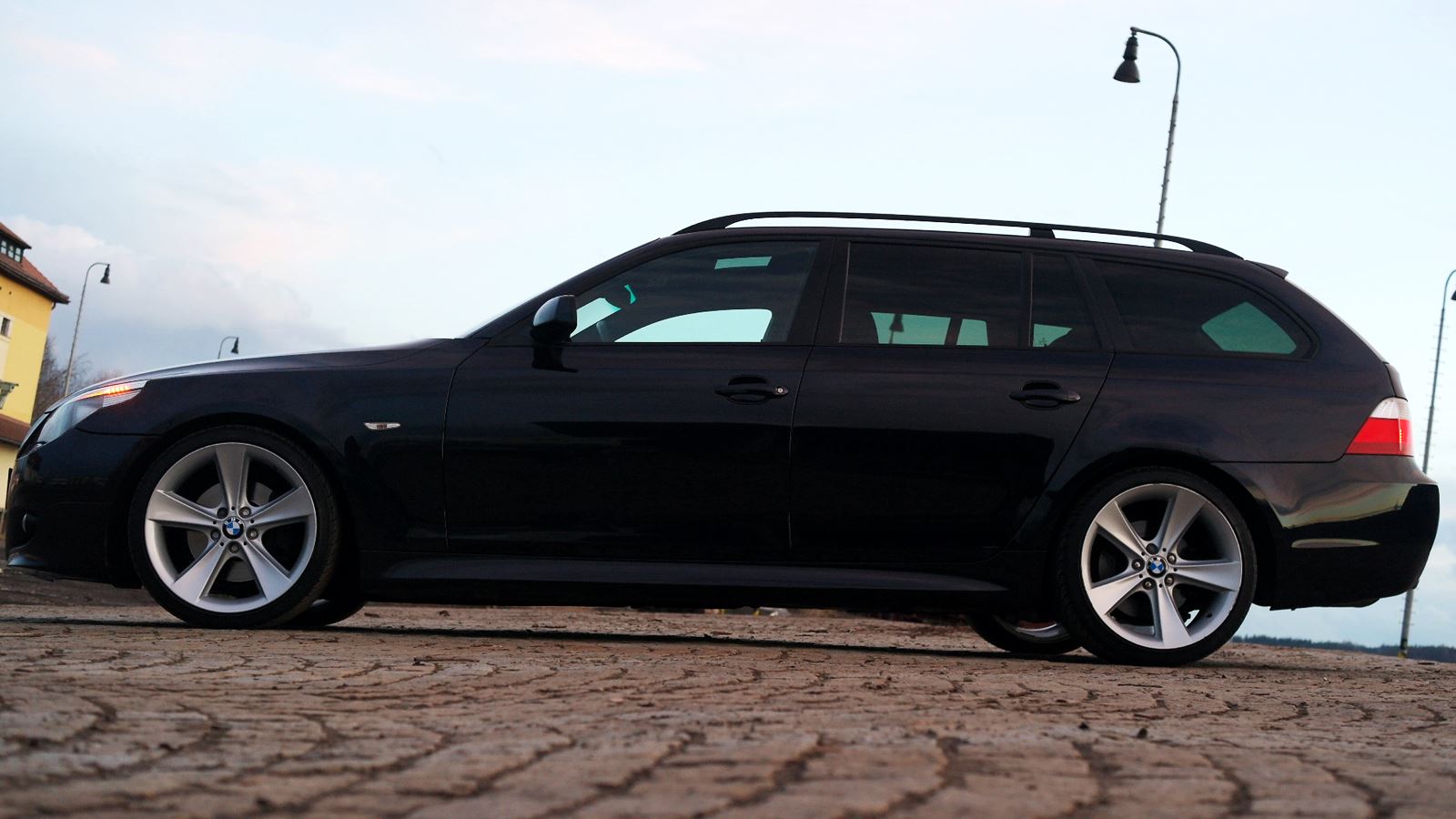

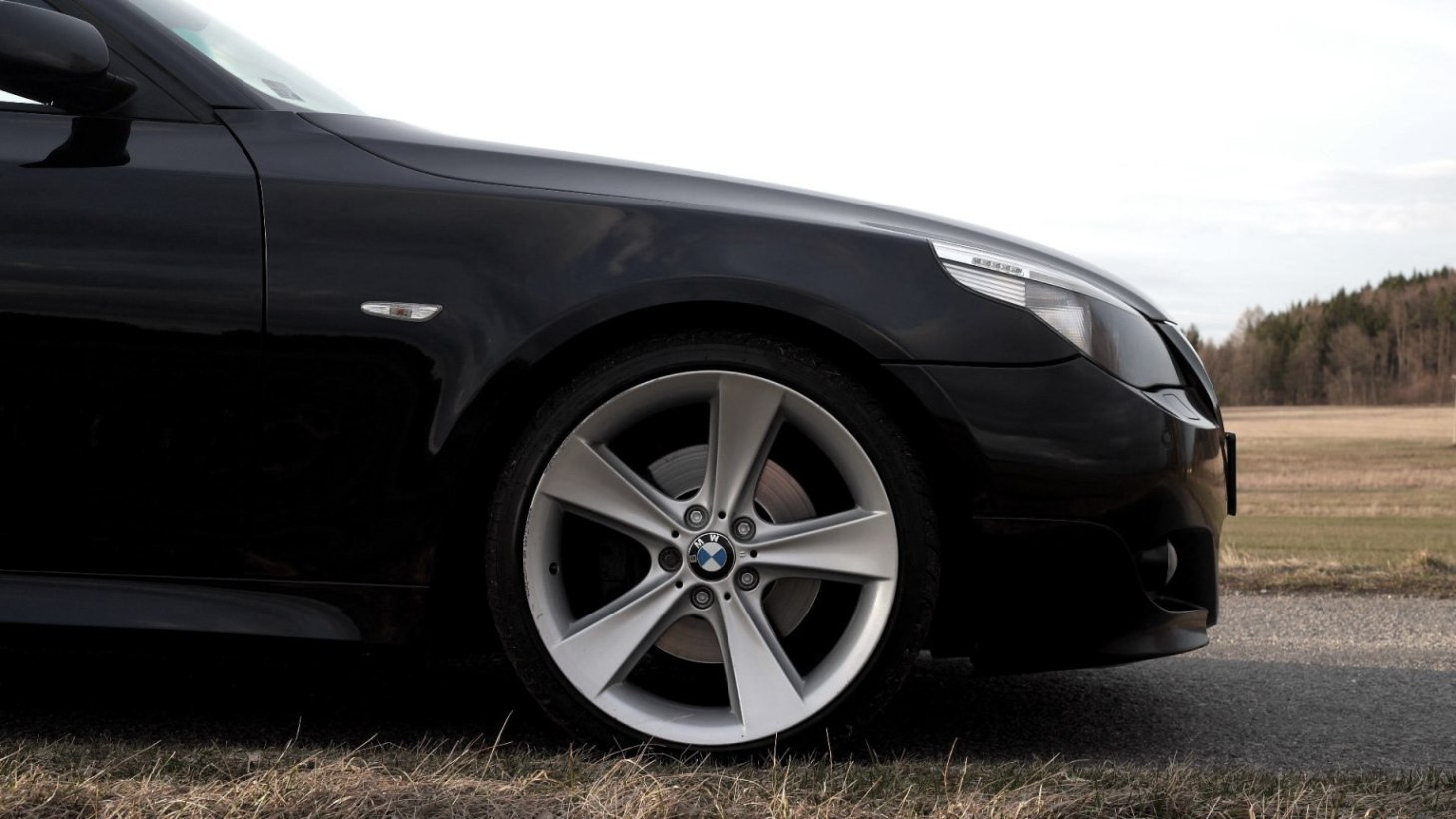

Chtěl bych snížit předek o cca 2cm, má někdo zkušenost jaké použít pružiny, když je ve výbavě napsané S226 Sports suspension settings? Počítám, že je už to nyní snížené o nějakých 1,5-2cm nebo se pletu? Pokud bych vybral třeba sportovní pružiny s hodnotou snížení -35mm, mělo by pak dojít ke snížení o nějakých tedy ještě dalších 1,5-2cm? Lze to takto provést a jen za ty stávající prohodit? Díky

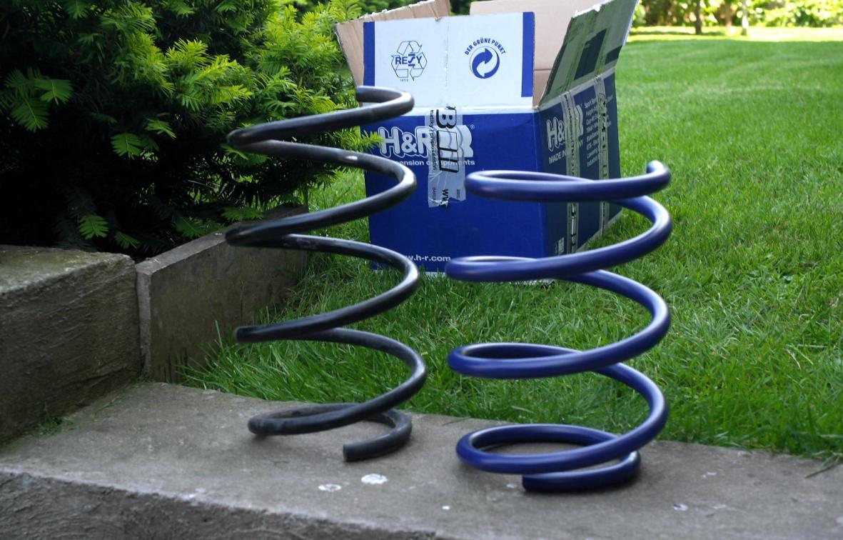

Pokud máš paketový podvozek tak ten má o 15mm nižší pružiny než standartní podvozek, takže pokud koupíš sportovní pružiny ať už H&R nebo Eibach (oboje -30mm) tak ti to padne dolu oproti současnému o 15mm, tlumiče tohle "decentní" snížení poberou, určité vůle na nápravách se ti ozvou krapet dřív než u paketovýho podvozku.
Osobně jsem měl na e61 M paket přední pružiny H&R (tuším právě těch -35mm) a podvozek lehce přitvrdil a byl čitelnější. Snížení tak akorát, co se obrubníků týče tak je jedno jestli máš výšku paketového podvozku nebo jsi o 15mm nižší, u obojího si musíš dávat pozor.
Dnes bych volil pružiny Eibach -30mm, jsou komfortnější.

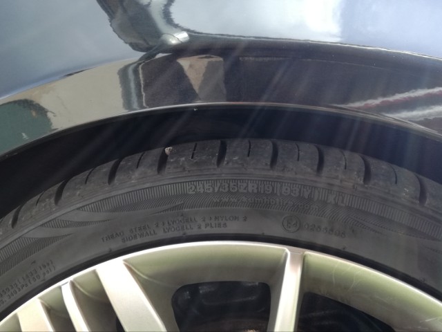

No mám v papírech sportovní podvozek, teď jsem na to znovu koukal a od středu mám po lem přesně 35cm, mezera je asi 2cm, tak to radši pokoušet víc nebudu.

Jinak teď jsem měřil tu vzdálenost od středu pokličky k lemu blatníku a je to cca 35,5cm.
