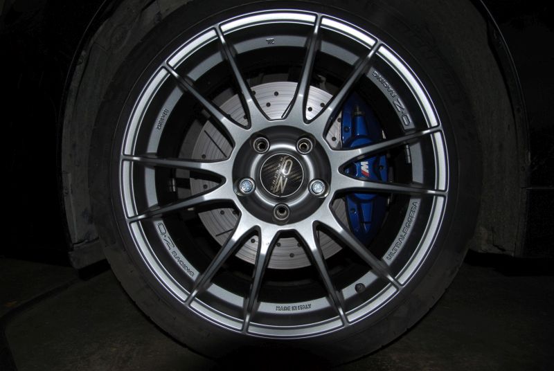

Chlopi, kontrolní otázka - přiznávám, že se mi nechce dávat m4Zlika na zvedák a sundat mu př. kolo 19" a nasadit místo něj 18"... sem leniv... na m4Zlikovi tyhle brzdy vepředu mám na 19" OZ a je ta místa vfpysk...
Je tu někdo, kdo jezdí 18" (ať už OEM nebo aftermarket) na brzdy z M235i (///M-performance sport brakes S2NHA kotouč 340/30mm, dvoupístové Alu třmeny v modré metle s logem ///M) ???
Zvažuju totiž tyhle výkonnější brzdy dát aji na 3er.... ke kterému mám zimní Styling 193 (18") a letní OZ ultraleggera, taky 18".
pavproch
Příspěvky: 4316
#2 Příspěvek od pavproch »
Všem bylo taky lenivo odpovědět, taxem přestal být lenif a zkusil to.
18" OZ Ultraleggera pasujou, mezi brzdičem a vnitřkem ráfku zůstává cca 1cm mezera.

na 340 mm se vejdou i 17", takže 18" musí uplně v pohodě

340mm + M sport brzdič se dle určitých diskuzí (USA) vejde jen pod pár vybraných R17 origo BMW disků... pod 18ky se vejde 100%
On ten M Performance brzdic je trosku vetsi než seriovej 8)
vita11 Moderátor
Příspěvky: 2267
Bydliště: Praha/Brno/Břeclav
Klubové ID: 3376
#8 Příspěvek od vita11 Moderátor »
A podle německých diskuzí se vejde pod všechny origo R17 pro E90, u neorigo může být problém
