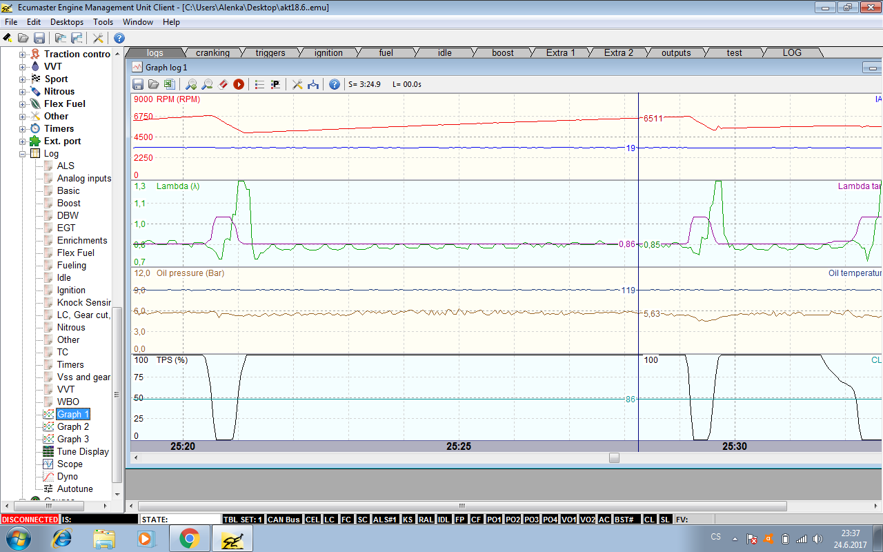

Já to mám trochu složitější... Motor mi jede celej na Standalone jednotce a teplotu mám dokodovanou do řídíci jednotky přesně podle datasheetu čidla které používám (určitá voltáž na čidle vs. teplota kterou ukazuje), takže ta teplota ukazuje až moc přesněTANN3R píše:A kde tu teplotu měříš? Olejovej chladič určitě máš ne?
   To stejný tlak, a potom v datalogu zpětně prohlížím co se údálo nebo neudálo, protože když sypeš, tak nemáš čas čumět po milionech budíků
 To stejný tlak, a potom v datalogu zpětně prohlížím co se údálo nebo neudálo, protože když sypeš, tak nemáš čas čumět po milionech budíků  to se maximálně dívám na směs ...
 to se maximálně dívám na směs ...- Přílohy

Mě spíš zajímalo to umístění čidla, protože jak sem psal, N62ky mají běžné přes 120° na oleji a spousta lidí jezdí 5w-30. A funguje to. Tak mě zajímalo, kde měříš ty tu teplotu, když píšeš že máš (skoro) prepalenou i 60tku..

měřím u filtru, do mazací větve  tak to mají všechny BMW origo a je to nejsnazší místo kam se dostat do mazací větve ...
Já jsem ale trochu extrémní případ v tomhle, té teploty dosahuju za trochu nestandardních podmínek ... na silnici mám zase opačnej problém - podchlazuju
 tak to mají všechny BMW origo a je to nejsnazší místo kam se dostat do mazací větve ...Já jsem ale trochu extrémní případ v tomhle, té teploty dosahuju za trochu nestandardních podmínek ... na silnici mám zase opačnej problém - podchlazuju
