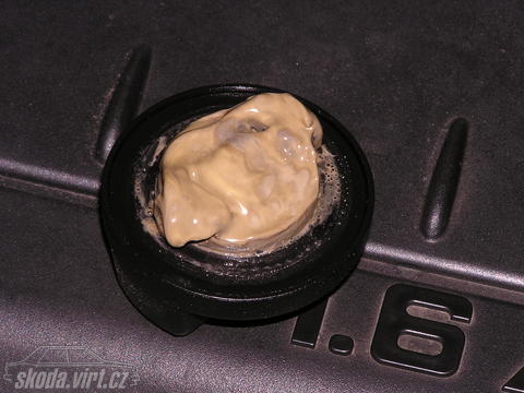

- je na víčku oleje emulze http://img.skoda-virt.cz/forum_upload/2 ... -28_95.jpg , ubývá chladící kapalina?
Zkus udělat ty fotky a odpovědět na výše uvedené otázky.
