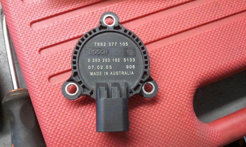

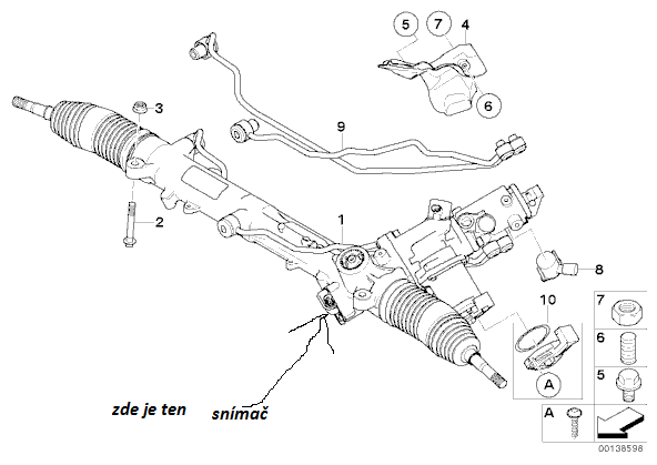

Mám podobný problém, taky mi svítí kontrolka aktivního řízení a aktivní řízení nefunguje, funguje jako klasické servo. Mi to píše na diagnostice hardwarova chyba aktivního řízení, už jsme zkoušeli snad všechno, řídící jednotka byla venku rozkuchaná a nic špatného se na ní nenašlo, mimo jiné se nachází pod nohama spolujezdce v podlaze, sedadlo ven a zvednout čalounění podlahy. Závada se asi našla v takzvaném snímači aktivního řízení, který se nachází na řízení, když se sundal dolů trochu se s ním pohýbalo, vrátil se zpátky tak řízení chvíli fungovalo, nic méně tento snímač nejde koupit zvlášt, jen s celým řízením za cca 50tis., už jsem volal do Bosche zastoupení ČR a ti volali do Německa, nelze objednat. Čekám, že se mi podaří sehnat z nějakého rozbitého kusu, tak snad se někdo ozve. BMW 535D, e60, 2005.

No tak to je hustý,že se nedá koupit samotný to čidlo... a jak to vypadá,když ti bĕží jako normální, kolik máš na místĕ otáček do uplnýho rejdu? napadlo mĕ spíš,jestli nĕkdo nemá taky nĕjaký zkušenosti s nĕkym,kdo opravuje ř.j. nebo tak nĕco...

Nenašel by se někdo z okolí Ostravy který má to aktivní řízení a půjčil by mi ten snímač, jestli to je opravdu tím, nebo hledat závadu jinde? Otázka pár minut výměny na zvedáku.

Vracím se k chybě aktivního řízení, tak nakonec to nebylo tím senzorem, ale byla v háji řídící jednotka aktivního řízení, vyměnila se, zmizla hardwerova chyba aktivního řízení, ale řízení ještě nefungovalo, jednotka se spárovala s autem a vše funguje jak má. :P

ELV ale neni zavada na rizeni ale na elektronickem zamku volantu, a nemeni se "rizeni" ale sloupek rizeni pod volantem.. oni se tu bavi o zavade na aktivnim rizeni tudiz na celem hrebenu dole pod motorem..
