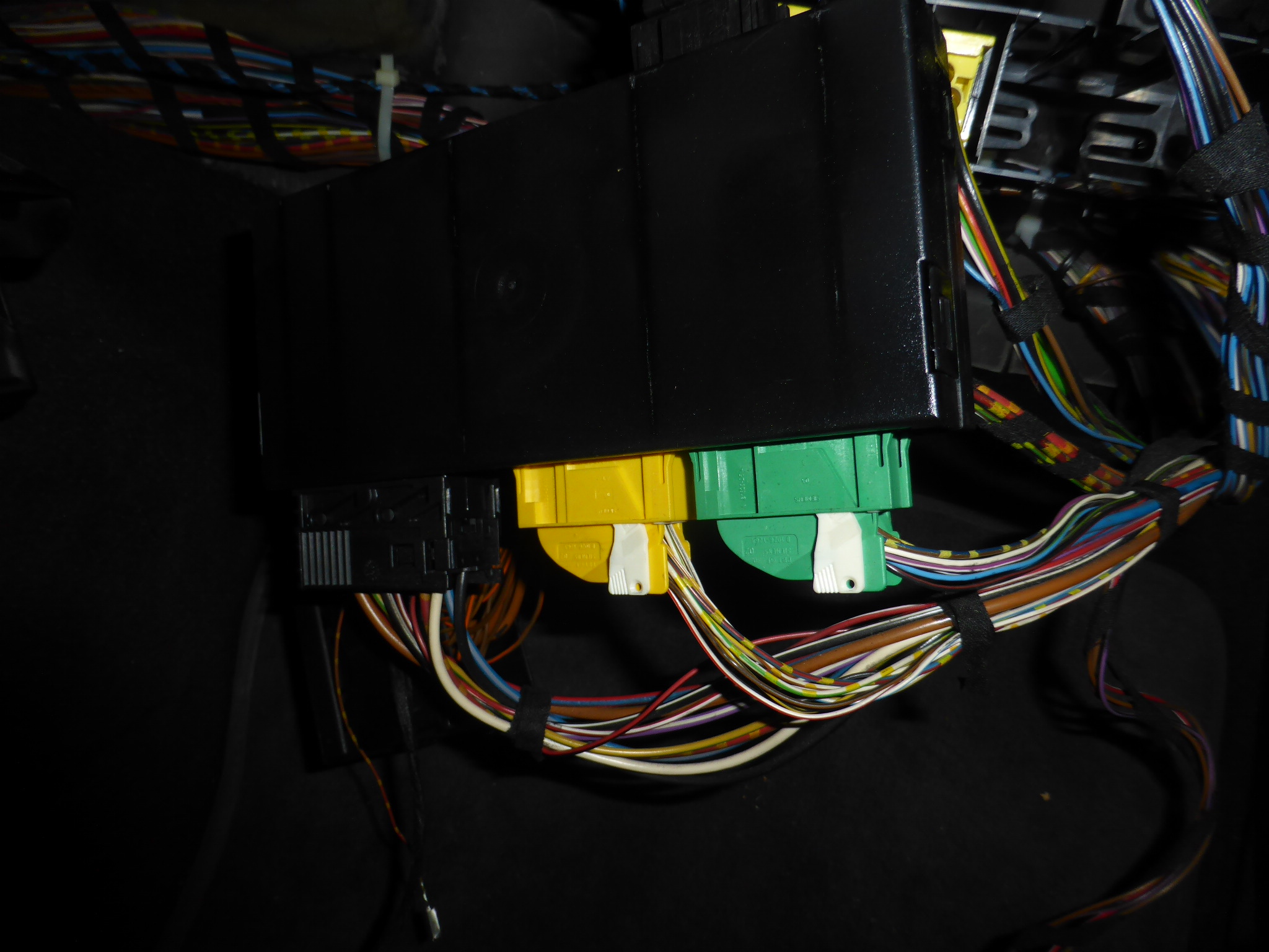

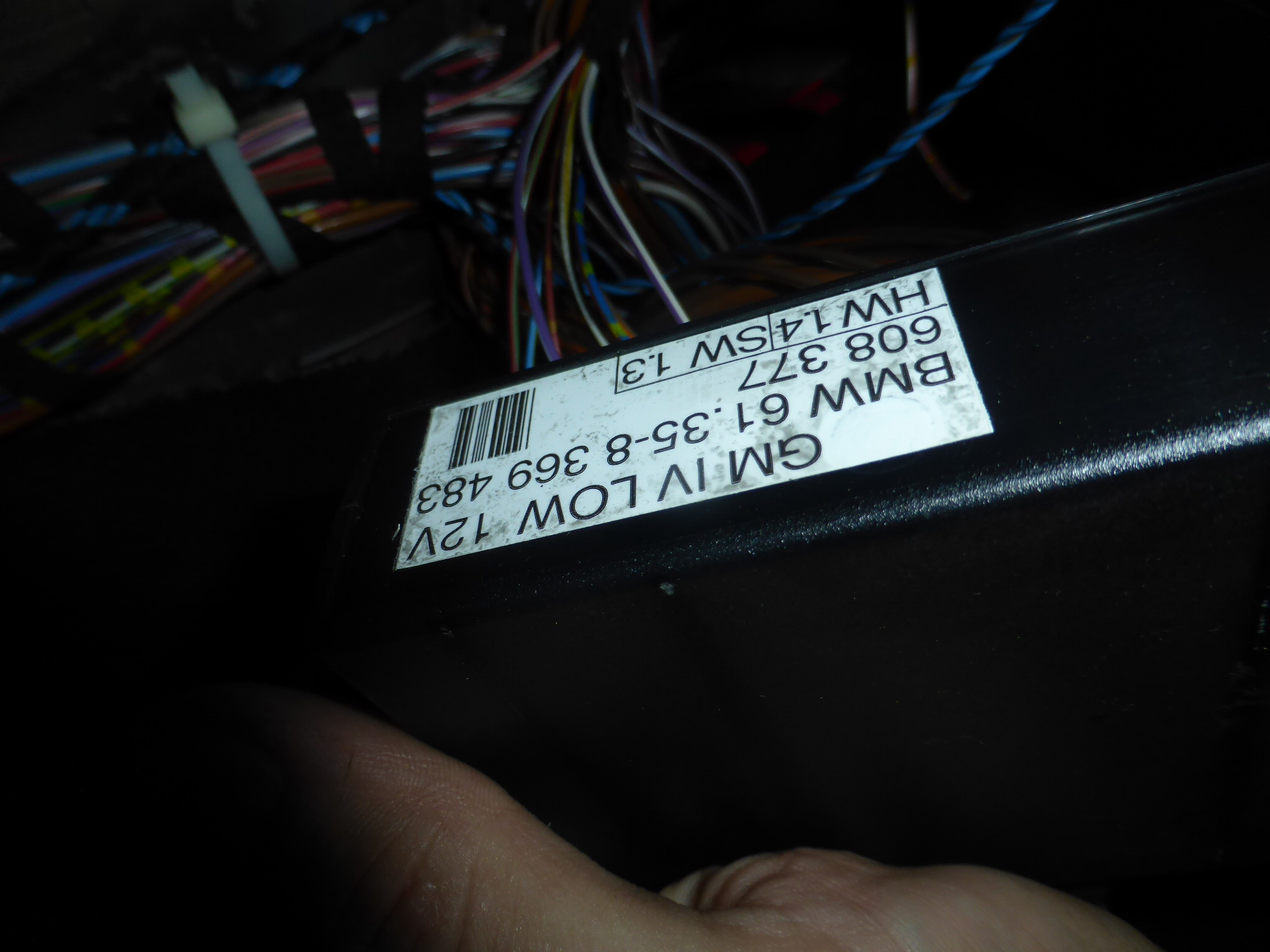

,tak jsem to dnes nafotil a mám tam modul GM IV LOW 12V žádný ZKE tam není.

To je ZKE

ty piny jsou stejné jak ostatní piny na jednotce. spíš sežen ty piny z nějakého konektoru z auta na díly (nejlépe taky z jednotky centrálu, ustřihni je s kouskem kablíku a naletuj je na svoji kabeláž, jinak GMIV LOW je jednotka ZKE pro ovládání el. předních oken. Pak byla GMIV - HIGH pro ovládání 4x oken (má konektor navíc) jinak co se tyče signálu zpátečky, tak další spojovač je až v kufu u LZ světla, prostě hledej spojovač se stejnou barvou kabelů, připadně najdí kabel a jdi po něm. ETM mi právě píše že ten spojovač je pod kobercem a pamatuji si, když jsem vytahoval komplet zrcátko na dálku s kabeláží tak jsem to vypinovával přimo u řidiče pod kobercem cca pod sedačkou řidiče, ale může být co auto to originál, těžko říct

Jj díky moc kluci jasně já už ten koberec měl venku když se demontovalo origo tažné a vypinovávaly piny z jednotky CM v nejhorším případě napojít až u levého zadního světla, njn ale na jednotce je štítek GM IV:-)
