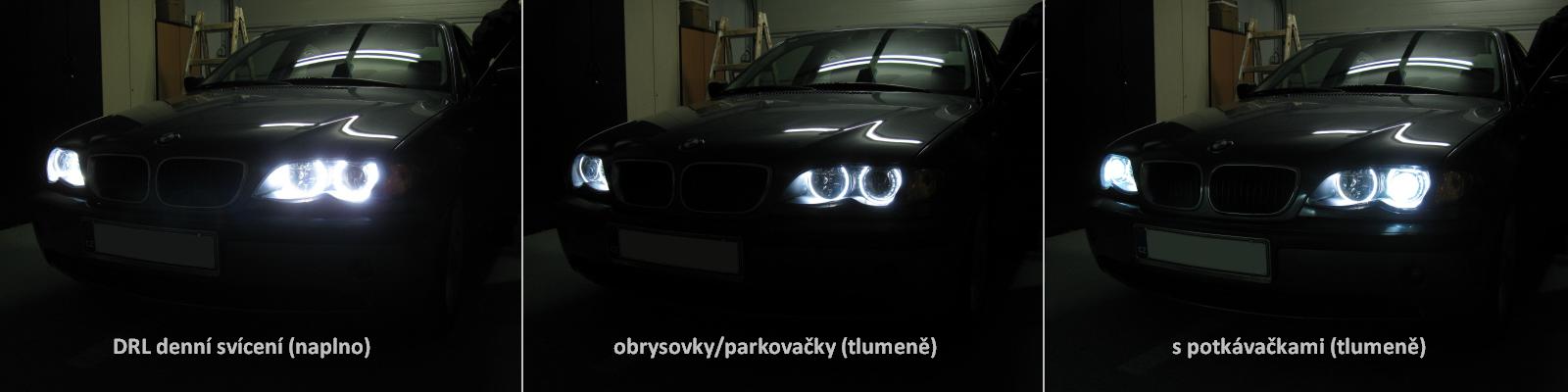

Zde sice E46, ale pro představu, jak funguje mnou dělané DRL pomocí kroužků UHP V3:
funkce ztlumení AE na noc jako u nových BMW
E46 denni sviceni se ztlumenim Falcon.jpg (54.65 KiB) Zobrazeno 5634 x

ty ovládací DRL moduly s funkcemi nočního ztlumování ve stylu posledních BMW vyrábím a instaluju já :) Když kupuješ sadu LED kroužků, je tam jen nějaká tenká čínská kabeláž s megavelkým relé, které napájí kroužky obvykle ze startovacího pólu baterky v motorovém prostoru a signál na sepnutí si podle návodu bere z parkovaček. Nic víc to neumí, jen zapíná/zhasíná. Ta relé jsou celkem nespolehlivá a vůbec je nepoužíváme, ani ty tenké kablíky. Kroužky zapojujeme místo parkovacích žárovek. Budeš-li chtít, můžeš mít kompletní zástavbu LED kroužků do světel a instalaci toho vícefunkčního denního svícení, jako je na fotkách. Kdyžtak přes SZ.
johnyfly1:
ovládání svítivosti a funkcí kroužků je přes moduly, co si speciálně dělám. V jiném vlákně jsem o tom psal trochu podrobněji, ale v zásadě denní svícení od Falcona znamená 2x řídící DRL modul (pro každý světlomet zvlášť), odolnou silikonovou kabeláž, stabilizační zátěž proti poblikávání, spojovací materiál a práci. Všechny spoje jsou pečlivě pájené a dobře zaizolované, pod kapotou není skoro nic vidět (moduly samotné mají cca 2cm).
